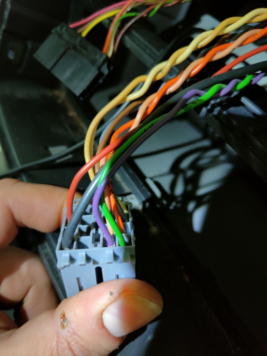

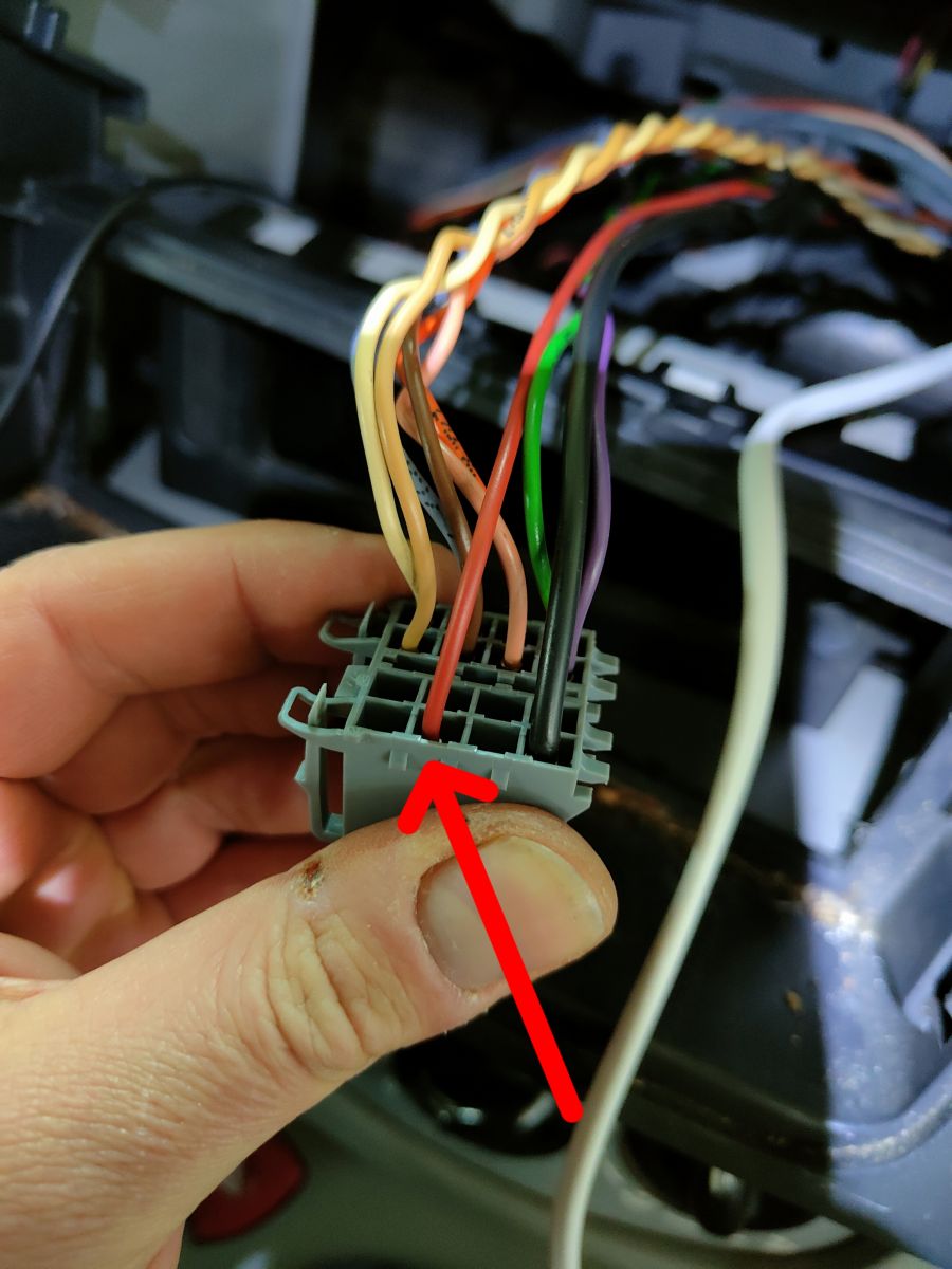

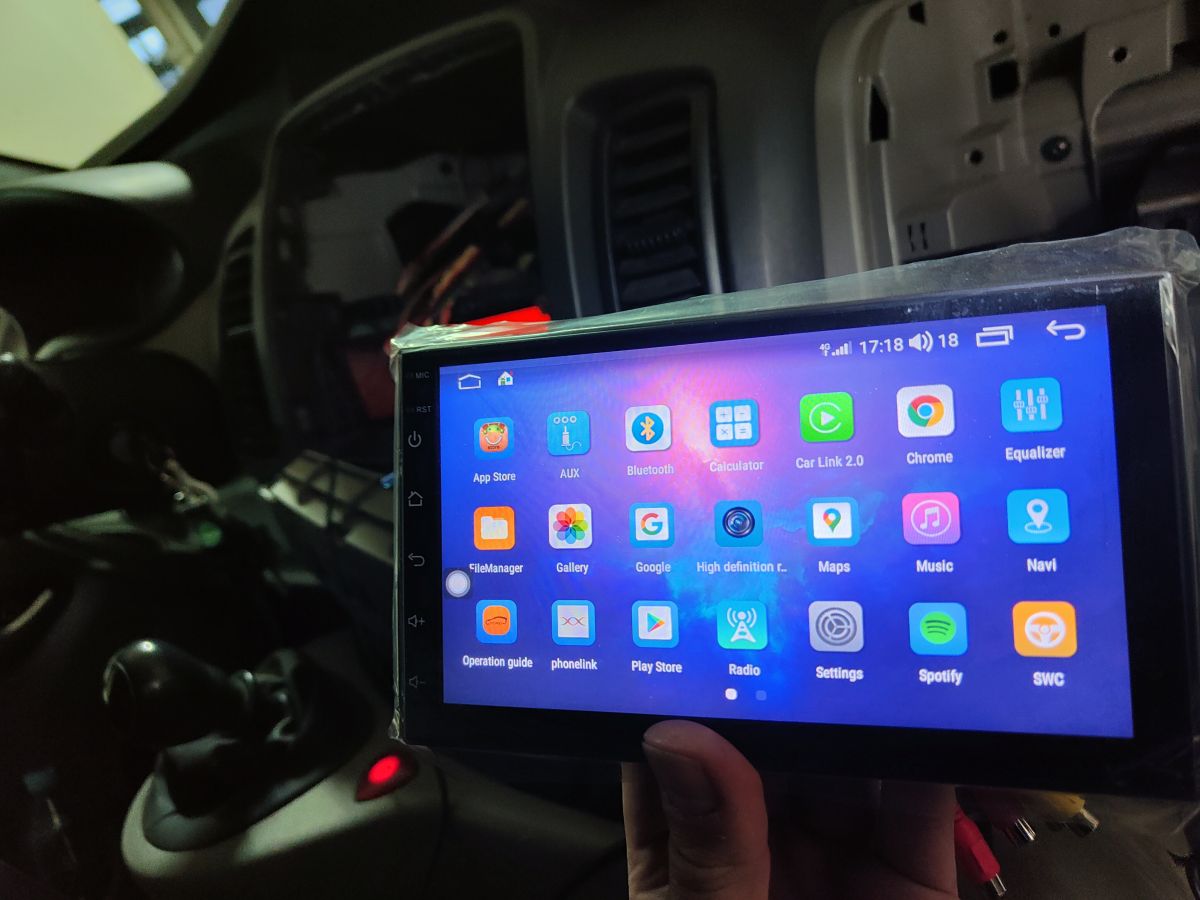

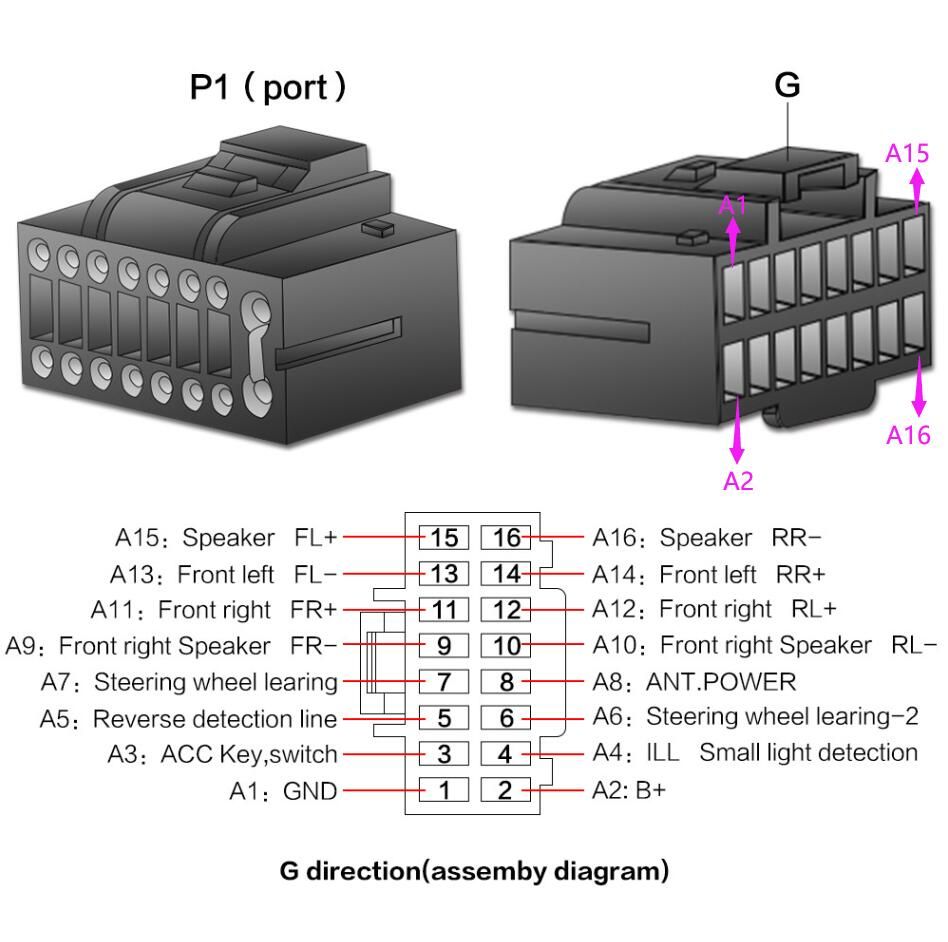

    Panowie, podłączam radio na Androidzie w moim Oplu Vivaro i w samochodowej wtyczce ISO mam tylko czerwony na którym jest stałe 12 V, a wtyczka radia wymaga aby w tym miejscu był ACC. Oczywiście jak podłączam tak jak jest, to radio nie uruchamia się. Jak to podłączyć aby było OK?

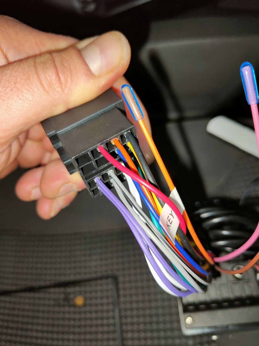

    A tu wtyczka ISO dostarczona w radiem:
    Podłączanie radia Android w Oplu Vivaro - brak ACC w wtyczce ISO, jak to rozwiązać?
    A tu opis wtyczki, która już wchodzi do radia bezpośrednio:

    Żeby radio włączało się po zapłonie, trzeba ten stały plus w kostce auta przełożyć do pin 7, żeby zgrało się z kolorem żółty B+ adaptera. No i do tego musisz znaleźć sobie plus po zapłonie i dociągnąć go do pinu 4 w kostce od auta, w miejsce obecnego czerwonego. Może gniazdo zapalniczki działa po zapłonie. Będziesz potrzebował pinu do kostki, więc może w jakimś sklepie elektronicznym dostaniesz kostkę ISO, a z niej wyciągniesz sobie kabelek z pinem. Ewentualnie możesz zrobić mostek na pinach 4 i 7, ale wtedy będziesz musiał za każdym razem wł/wył radio ręcznie.
  • #3 20479455
    endriuu100
    Dziękuję za odpowiedź. Czy dawać jakiś bezpiecznik na tym kablu od zapalniczki które będę ciągnął? Bo zapalniczka jest po stacyjce.
  • #4 20479467
    JayRo
    Poziom 37  
    Pewnie gniazdo ma już swój bezpiecznik około 25-30 A, ale nie zaszkodzi zabezpieczyć dodatkowo radyjko jakimś 10 A bezpiecznikiem.

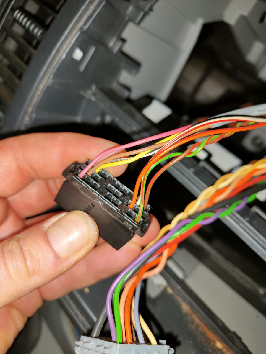

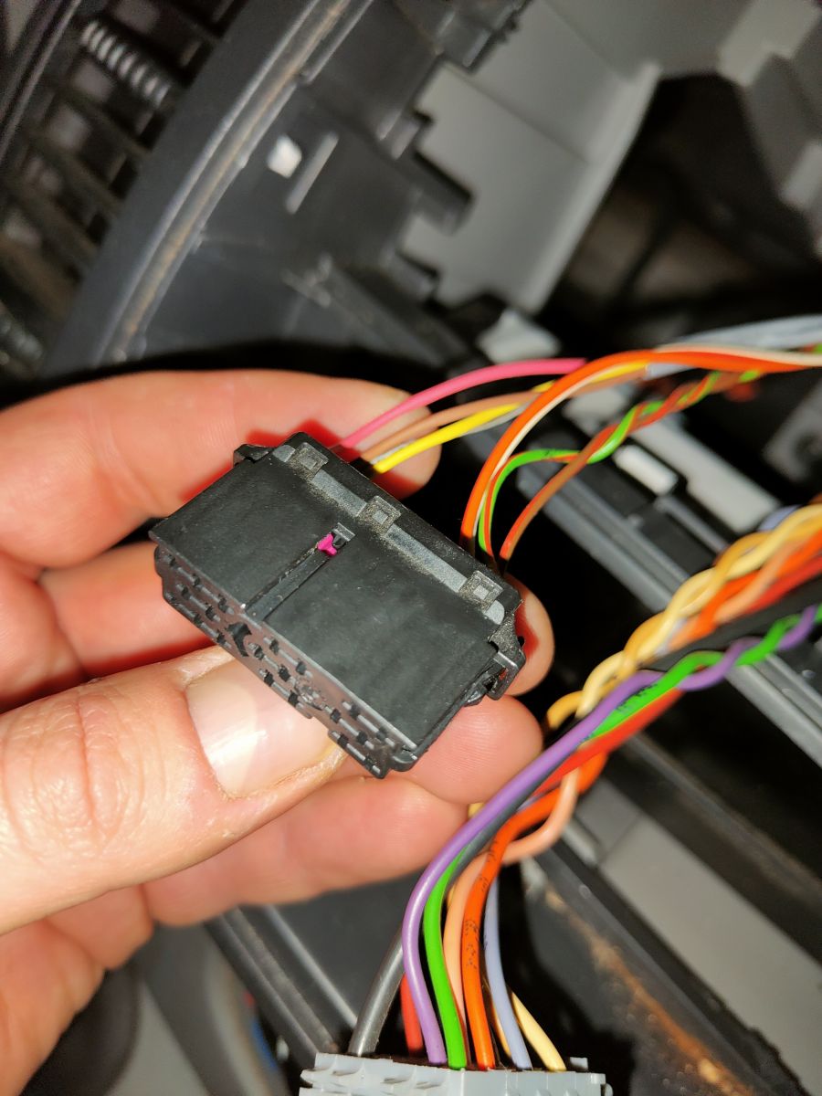

    A wiesz może jakie kable wyjąć z tej wtyczki i podłączyć do k1 i k2, żeby sterowanie z kierownicy działało?

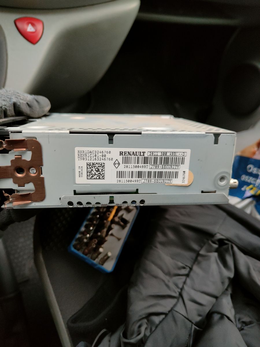

    A do czego ona była wpięta, do radia czy wyświetlacza? I jakie radio siedziało tam w oryginale?
  • #7 20479722
    endriuu100

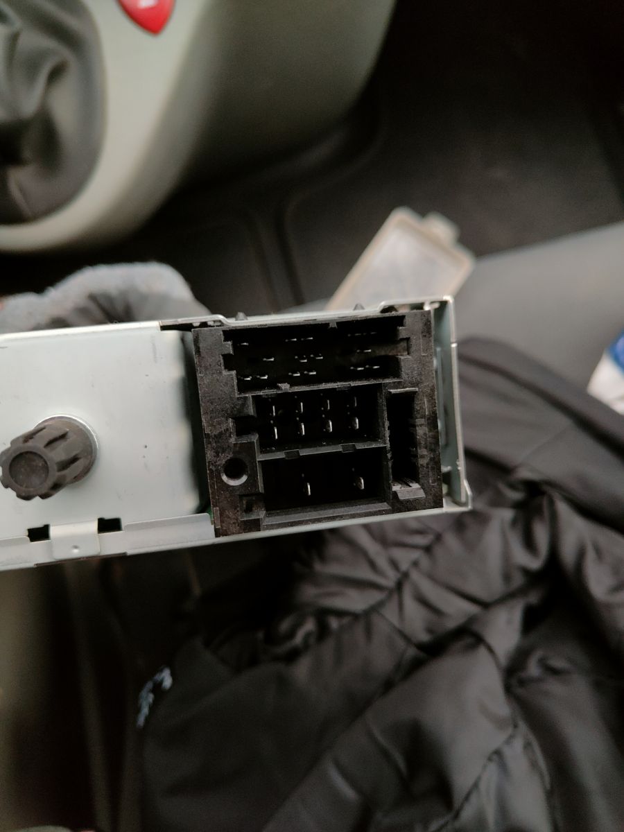

    Ona była wpięta do radia nad wtyczkami ISO.
    Podłączanie radia Android w Oplu Vivaro - brak ACC w wtyczce ISO, jak to rozwiązać? Podłączanie radia Android w Oplu Vivaro - brak ACC w wtyczce ISO, jak to rozwiązać? Podłączanie radia Android w Oplu Vivaro - brak ACC w wtyczce ISO, jak to rozwiązać?
    A wyświetlacz radia był osobno.
  • #8 20479750
    milejow

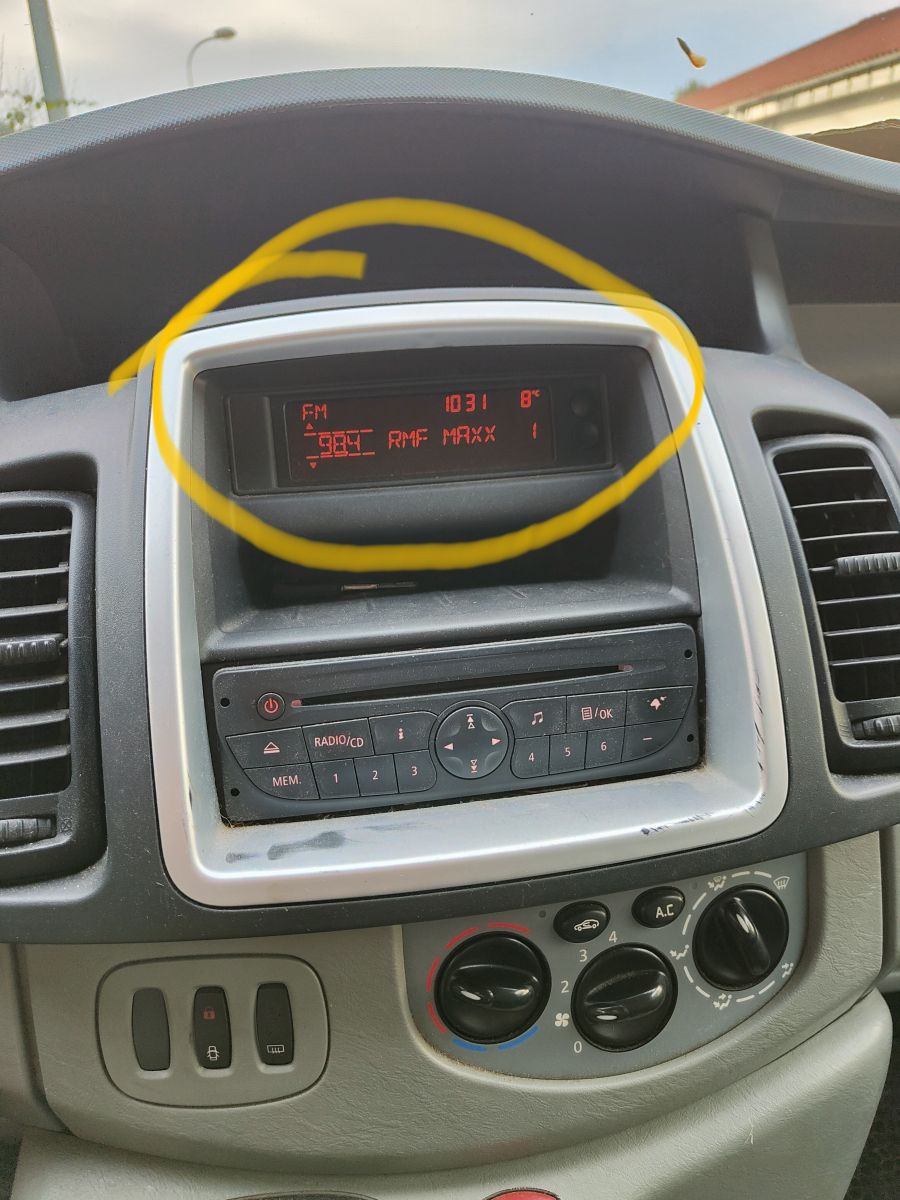

    Nie podłączysz tego dżojstika bez jego przerobienia, sygnał z niego leci do wyświetlacza, a ten przerabia go na sygnał CAN, który steruje radiem.

    Tak, z tym, że w tym aucie CAN nie był podpięty pod radio. Oryginalne radio było bez CAN-a.
  • #11 20479809
    milejow
    Nie pleć, trzymasz go w ręku na zdjęciu, CAN masz w mini ISO, bez niego nie uruchomiłbyś radia.

    Jak bym miał strzelać, to te dwa przewody skręcone ze sobą bym sprawdził przy prawej krawędzi kostki na zdjęciu. Ale to czysta teoria, taki mój tok myślenia. Przeleć miernikiem i sprawdź teorię kitajca.

    Ta skrętka w mini iso to właśnie CAN MULTIMEDIA zauważcie, że w kości zasilania są tylko 2 kable,plus stały i masa, brak w nim minn. zapłonu bo radio dostaje polecenie włączenia siecią CAN z wyświetlacza który jest łącznikiem między CANem auta a CANem radia. Cała logika radia(podświetlenie, zdalne sterowanie, głośność w funkcji prędkości itd) sterowana jest cyfrowo siecią CAN MULTIMEDIA
    Radio jest też zabezpieczone vinem auta, jeśli zostanie podłączone w innym aucie, zarząda kodu, w aucie ze zgodnym vinem włączy się bez przeszkód
