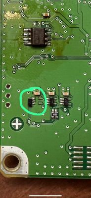

Volvo XC60 - Uszkodzony element SMD na płycie modułu SRS, oznaczenie -VM-, nr P31406637
TrzyEr 10 Mar 2023 14:18 309 1
  • #1 20479364
    TrzyEr
    Witam przy naprawie modułu srs nieszczęśliwie uszkodził się jeden element smd na płycie, czy ktoś był by w stanie rozkodować mi ten element oznaczenie na układzie to -VM=
    a moduł to P31406637
    Volvo XC60 - Uszkodzony element SMD na płycie modułu SRS, oznaczenie -VM-, nr P31406637 [/img]
  • #2 20479456
    pikarel
    Układ jest do uratowania, bo to tylko uszkodzenie mechaniczne; pilnikiem odsłoń piny w plastiku z boku obudowy układu i przylutul cieniutkie przewody (żyły ze zwykłej linki miedzianej).
    Jeśli jednak tak lutujesz, jak układ 8pin u góry zdjęcia - czarno to widzę.
