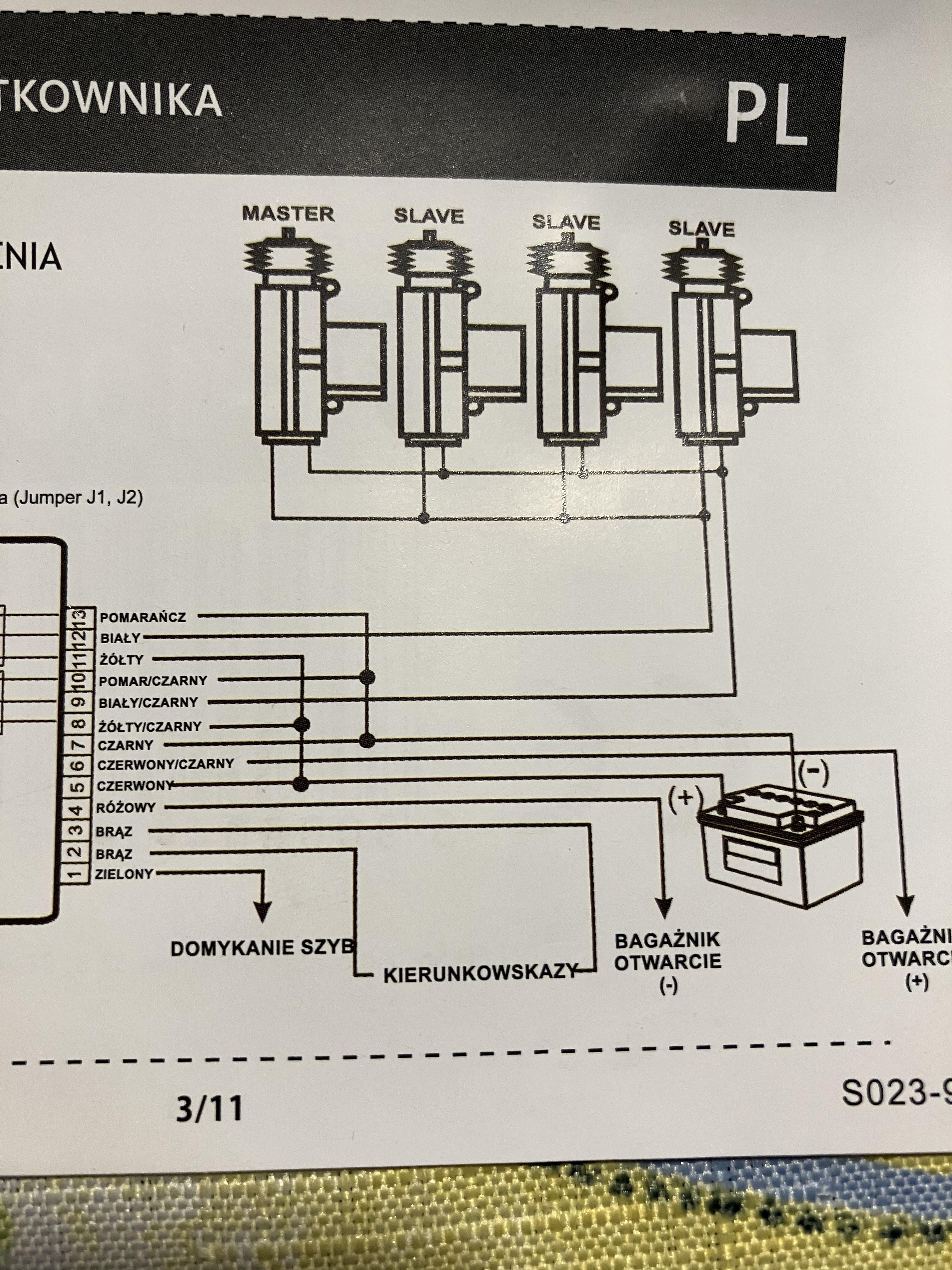

    Witam, mam pytanie chciał bym dołożyć sterownik centralki na pilot do audi do pompki centralki w audi 80 b4 pod jaki schemat i pod jakie przewody piszą ze są trzy przewody czerwony + brązowy - i trzeci sterujący i w niego trzeba się wpiąć ale najpierw trzeba przeciąć tylko pod jaki schemat trzeba to zrobić i jakimi przewodami bo dużo tego wszystkiego w necie ale tez każdy jest inny i nie wiem już sam który jest prawidłowy pozdrawiam

    Po co chcesz się do pompki wpinać . Jeżeli dobrze pamiętam tam sterowanie jest na 1 przewodzie wychodzącym z drzwi kierowcy . Plus zamyka a masa otwiera ( lub odwrotnie ). Kierunki to standard biało/czarny i czarno/zielony .
    Jak nie poradzisz sobie z 1 przewodowym podłączeniem to pod wkładkę w drzwiach kierownika .

    Bo podobno tam tez można to czemu by nie ale jak mówisz ze w Dzwi to może jeszcze lepiej bo są kierunki nie jestem jakimś majstrem żeby się na tym znać ale raczej dam radę zobaczę w tygodniu co z tego wyjdzie z góry dzięki wielkie jak nie poradzę będę pisał pozdrawiam

    Wszystko działa super i dzieki wielkie za pomoc pozdrawiam
