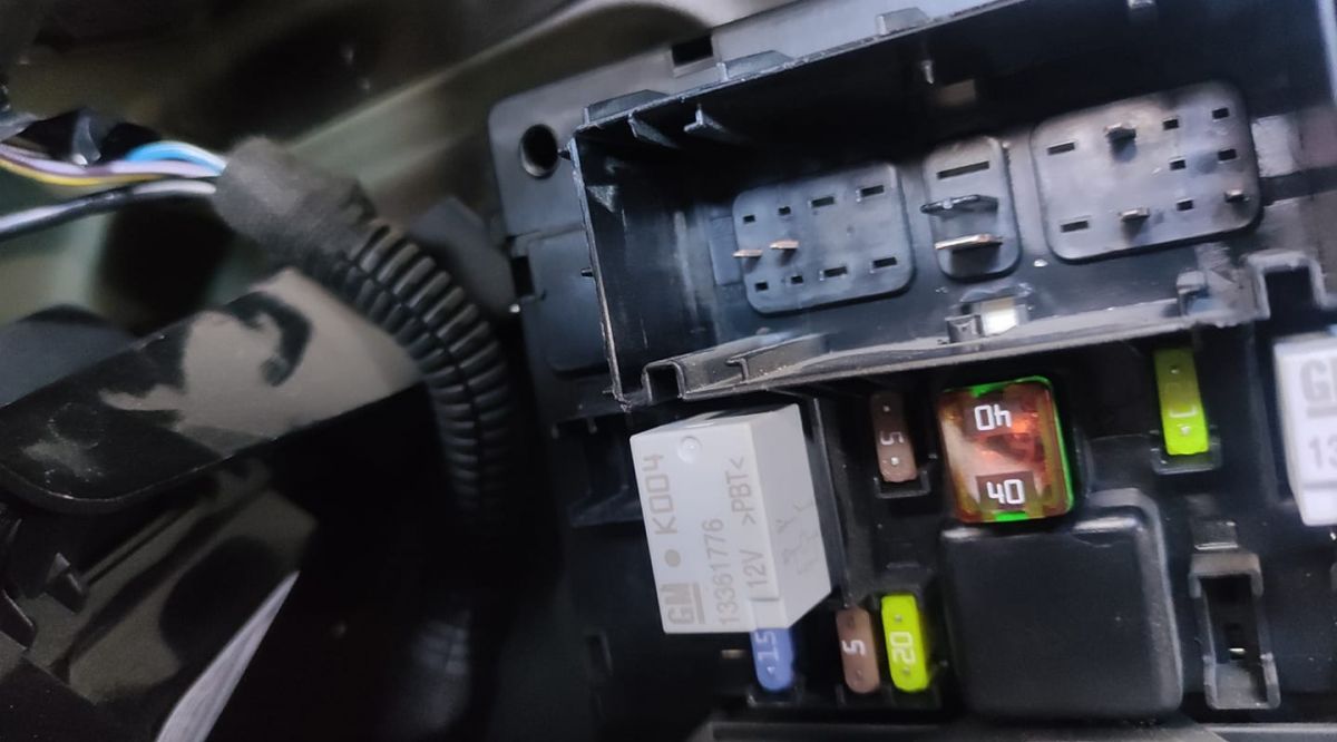

#1 20479791 10 Mar 2023 19:28 ManiakPCTV ManiakPCTV Poziom 2 #1 20479791 10 Mar 2023 19:28 Cześć, mam problem z niedziałającym gniazdem przyczepy, czy ktoś dysponuję schematem elektrycznym wiązki haka? Auto to Opel Astra J 1.4T HB
#2 20479999 10 Mar 2023 21:04 bubu1769 bubu1769 Poziom 42 Pomocny post? (0) #2 20479999 10 Mar 2023 21:04 Astra J ma dodatkowy moduł do haka, warto najpierw sprawdzić czy dochodzi do niego zasilanie. Załączniki: Electric wiring kit for towbars Fitting instructions.pdf Download (2.84 MB) Promuję tematy: 14.06.2009 Co najtańszym kosztem naprawiliście (dla siebie)? Mam na sprzedaż: 16.11.2021 WM8761
Pomocny post #3 20480008 10 Mar 2023 21:13 MikeC MikeC Poziom 31 Pomocny post? (+2) Pomocny post #3 20480008 10 Mar 2023 21:13 Schemat złącza przyczepy + modułu Astra J ori ... Załączniki: hak2AstraJ.pdf Download (39.25 KB) hakAstraJ.pdf Download (46.79 KB) Promuję tematy: 24.11.2024 Samochodowy radar dalekiego zasięgu ARS3-A wnętrze, budowa. 02.06.2024 Emulator ZxSpectrum na ESP32 "ESPectrum" 06.03.2022 Wnętrze "głośnika" bluetooth Tracer Rave Mini TWS BT
#4 20480018 10 Mar 2023 21:19 ManiakPCTV ManiakPCTV Poziom 2 Autor tematu Pomocny post? (0) #4 20480018 10 Mar 2023 21:19 Dzięki, ale posiadam inny moduł fabryczny. Tam gdzie mogłem napięcie sprawdziłem. A schemat potrzebuję domu sprawdzania ciągłości przewodów. Dodano po 30 [sekundy]:>>20480008 Dziękuję
#5 20500634 21 Mar 2023 08:02 ManiakPCTV ManiakPCTV Poziom 2 Autor tematu Pomocny post? (0) #5 20500634 21 Mar 2023 08:02 Gniazdo działa Dziękuje za pomoc / schemat. Wystarczyło zmienić jeden pin w wtyczce.
