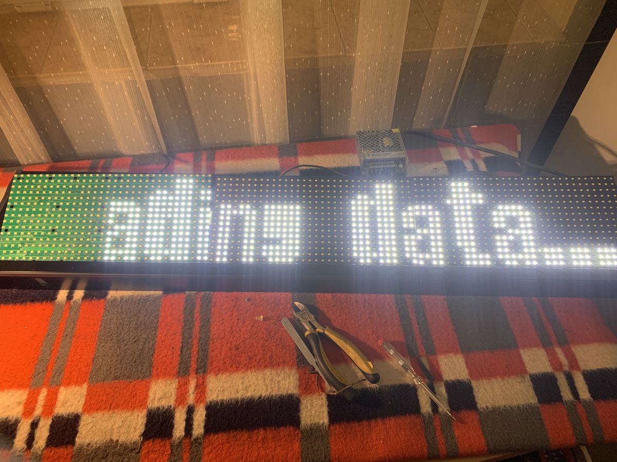

    Tablica składa się z 3 paneli. Panel symbol P10-SMD-4S-V9-1 HUB12 świeci tylko połowa
    Tablica reklamowa MX10SW31 - 1 panel świeci w połowie
    Elementy podstawione z jednej połowy na drugą , bez rezultatu. Diody dwie uszkodzone, wylutowane
    Ma ktoś na to poradę?

    MOSFET - Serwis
    Poziom 33  
    Witaj,
    pomiary, pomiary i jeszcze raz pomiary. Sprawdzaj po kolei diody multimetrem. Jest szansa, że coś znajdziesz, co już przeoczyłeś. Fajnie jakbyś podaj symbole tych układów, które widzę na zdjęciu w ilości czterech. Trzeba znaleźć datasheet i sprawdzić, czy na tych odpowiadających za dwa nieświecące panele pojawia się napięcie zasilania i komunikacja. Ewentualnie pomiar spadku napięcia na diodzie i porównujesz z tymi które odpowiadające za działające diody.
