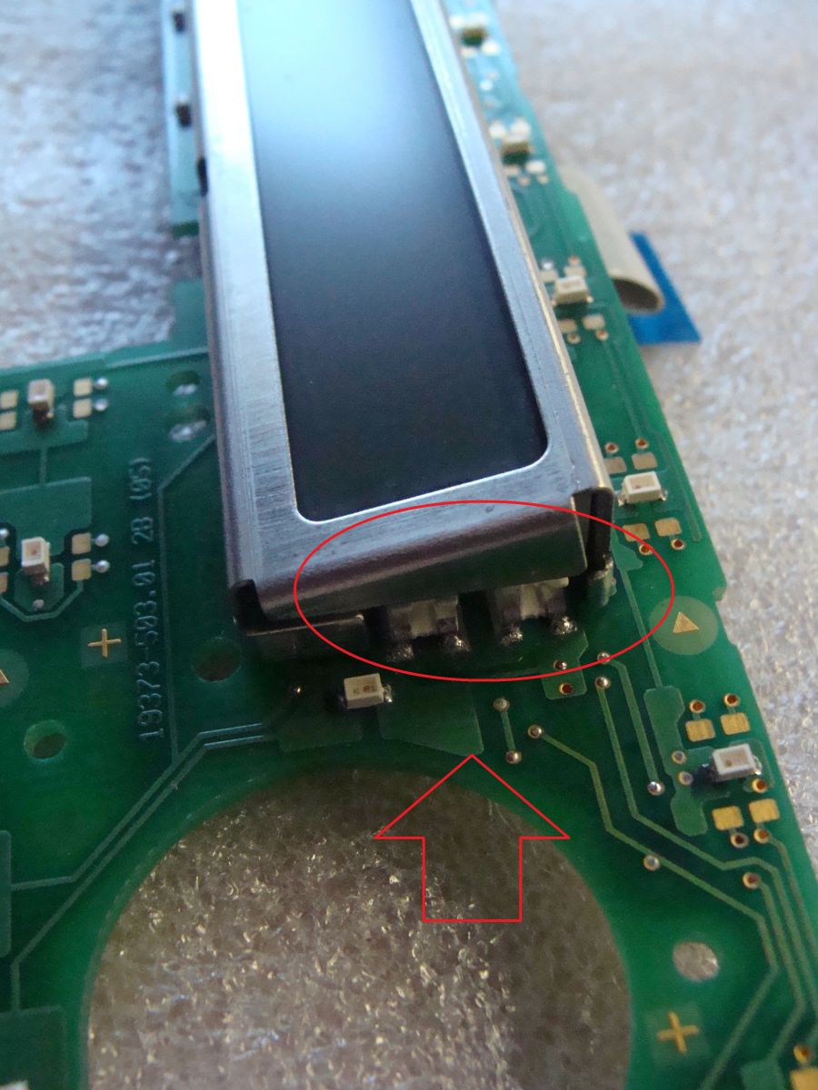

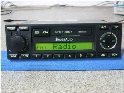

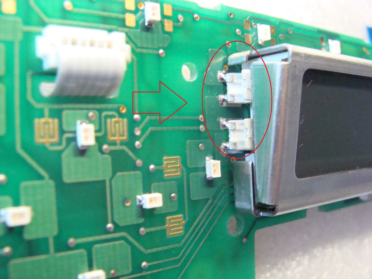

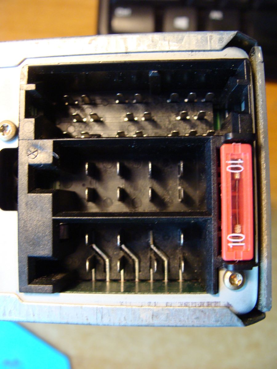

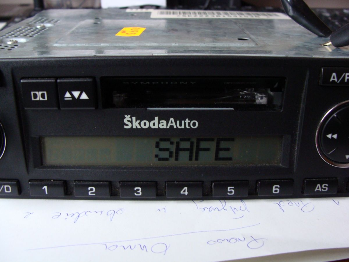

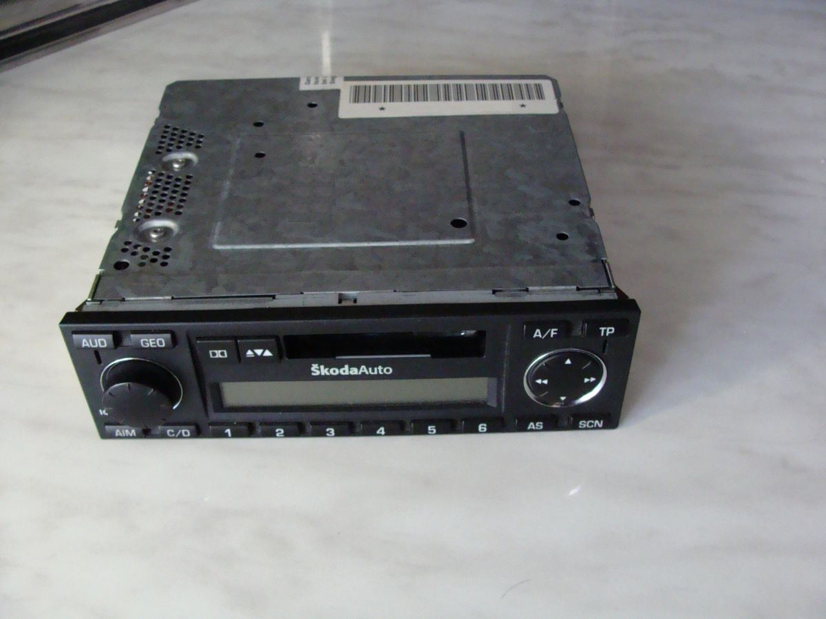

Użytkownik pyta o podłączenie radia SkodaAuto -1UO035161D (Grundig) oraz sprawdzenie jego działania. Odpowiedzi sugerują podłączenie radia do zasilania 12V za pomocą kostki ISO, z pinami 7 (stałe zasilanie) i 8 (masa). Pojawiający się komunikat "SAFE" wskazuje na konieczność wprowadzenia kodu, który można odczytać z pamięci EEPROM 24C16. Użytkownik informuje, że radio zostało uratowane z recyklingu i nie ma kodu, ale po kilku próbach udało się go wprowadzić. Dodatkowo, poruszono temat podświetlenia radia, które nie działa, mimo że w innych modelach jest dostępne. Użytkownicy dzielą się informacjami o pinach oraz ich funkcjach, a także o możliwościach edycji pamięci EEPROM w celu aktywacji dodatkowych funkcji.
