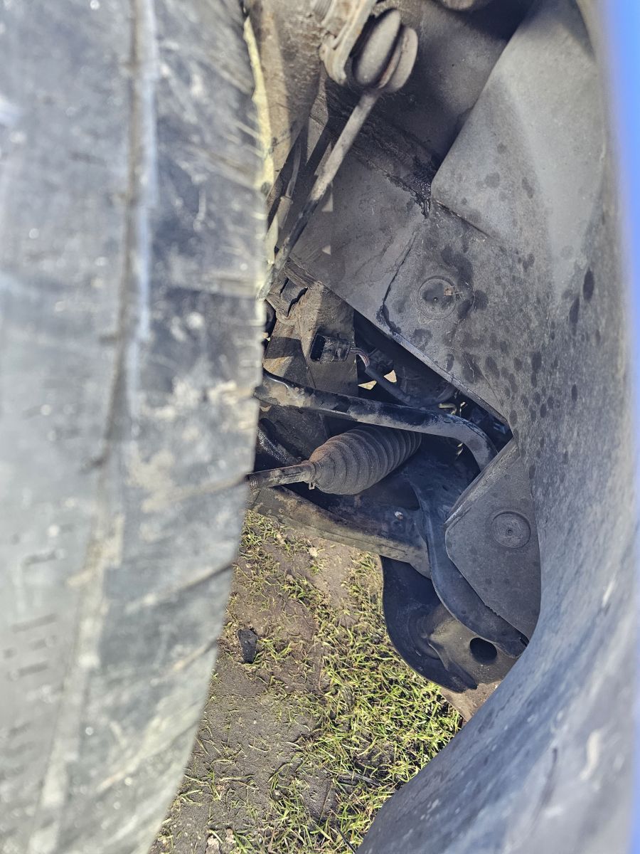

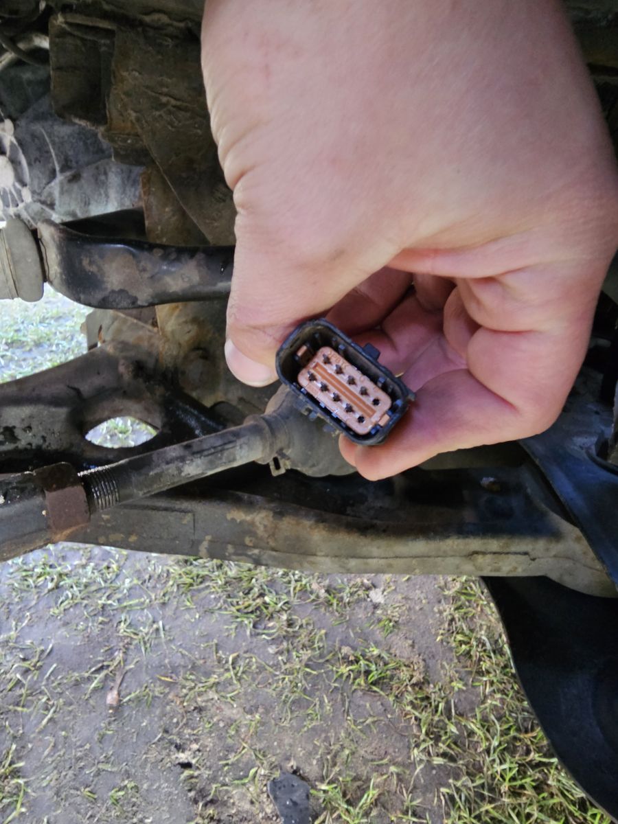

    Cześć,
    Posiadam Renault Master III z 2013r ze zautomatyzowaną skrzynią biegów. Pojazd otrzymałem uszkodzony i próbuje odszukać do czego jest złącze które jest 10cio pinowe w okolicach lewego nadkola, przy drążku kierowniczym. Za nic nie mogę zlokalizować drugiej części kostki. Czy możecie powiedzieć od czego jest to złącze? Załączam zdjęcia Master III 2013 - Pomóc w identyfikacji i zlokalizowaniu złącza Master III 2013 - Pomóc w identyfikacji i zlokalizowaniu złącza Master III 2013 - Pomóc w identyfikacji i zlokalizowaniu złącza

    To złącze instalacji do wersji z reflektorami xenonowymi

    Myślę że on nawet nie stał blisko takiej wersji. Ale dziękuję za pomoc. Kostka wydaje się być czysta a nie widzę zaślepki od niej stąd moje pytanie. Ale pewnie ktoś już tam był

    Kolego jesteś pewny że to wiązka od Xenon? Przeglądałem czujniki poziomowania xenon w google, ale żaden z nich nie miał złącza 10 pin. A tylko czujnik powinien być w tym miejscu.

    Raczej tak, w Lagunce i Megance II w tym miejscu jest taka sama kostka i w wersji z xenonami jest tam podłączony czujnik poziomu z zabudowaną wewnątrz centralką sterującą. Nie mam dokumentacji do tego auta więc nie sprawdzę tego na 100%
    Na 100% nie jest to związane z robotem skrzyni bo kilka razy demontowałem robota ze skrzyni w Masterze 3 i nie ma tam takiej kości, jest główne złącze skrzyni rozsuwane i kostka do czujnika prędkości wałka skrzyni

    To chyba jednak nie będzie od xenonu. Sprawdzałem te czujniki o których mówisz i one mają męską część złącza, a męska część jest też u mnie w samochodzie. Dodatkowo wygląda jak by ta kostka miała być zamocowana w miejscu ze zdjecia ( pasuje długość przewodu i ułożenie), i dokładnie tam jest też plastik do zamocowania wtyczki. Brakuje tylko drugiej części, a master trafił już do mnie w takim stanie po specjalistach. Złącze jest też czyste w środku i wygląda jak by coś tam miało być podpięte ale nie mogę zlokalizować co.
    A może ktoś z forum ma mastera III i mógłby zobaczyć co ma podpięte do tej kostki za lewym przednim kołem. Wystarczy skręcić kierownicą by to złącze zobaczyć

    Mała aktualizacja, wtyczka której szukam pasuje do wtyczki świateł, oraz haka tylko do haka to trochę daleko. Może ktoś ma schemat instalacji świateł, sprawdzę kolory przewodów i połączenia wtedy będzie wszystko jasne.
