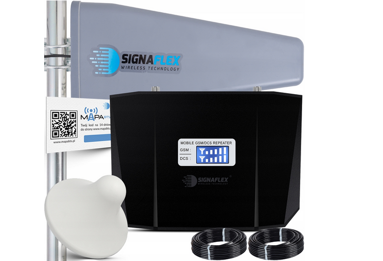

    Coś takiego pewnie cię interesuje:
    Brak zasięgu w kontenerze mieszkalnym - poszukiwana przenośna antena, wzmacniacz sygnału
    Instalujesz antenę zbierajacą sygnał na zewnątrz, a w środku jest moduł wzmacniający i powtarzający sygnał LTE/GSM który jest rozsyłany po mieszkaniu. Takie rozwiązanie było na firmie w której pracował, na hali produkcyjnej, bez okien, też nie było zasięgu, po instalacji tego urządzenia można było w końcu w środku korzystać z telefonów.

    Montaż dowolnego repeatera jest karalna, mogą to montować tylko przedsiębiorstwa i firmy na podstawie specjalnych zezwoleń.
    Niestety takie prawo, możesz sobie posiadać ale nie możesz używać.
    Mieszkam w domu w którym w ścianach jest izolacja w osłonie metalicznej i praktycznie w środku domu brak zasięgu. Wystarczyło użyć domowego WiFi i skorzystać z opcji dostępnej w telefonie do takich połączeń i normalnie działają rozmowy telefoniczne, SMS i MMS jak na zewnątrz.
    Oczywiście jeśli operator udostępnia u siebie usługi VoWiFi , świetnie działa też na całym świecie z dowolną siecią WiFi bez ponoszenia kosztów za roaming.
