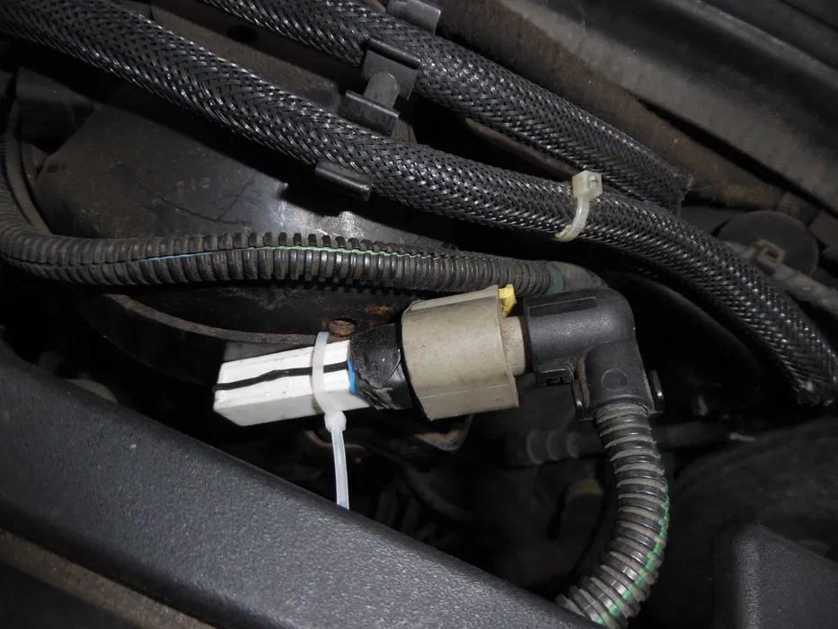

    Witam, poszukuję emulatora zaworu EGR do Opel Astra H 1.9 CDTI 100kM (74kW) 2006r. bez katalizatora (odłączony). Mam ciągłe problemy z tym zaworem, czyszczenie, wymiana, czyszczenie, itd. Czy ktoś stosował emulator do tego silnika i ma wypróbowany . Na allegro znalazłem, ale nie wiem czy warto? Nr aukcji 13402779025, Emulator EGR. Będę wdzięczny za odpowiedź. W załączeniu zdjęcie emulatora.

    Zdjęcie Emulatora z allegro Gdzie znajdę emulator zaworu EGR dla Opla Astra H 1.9 CDTI?

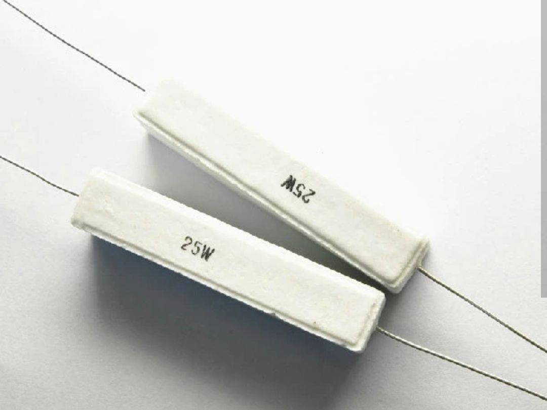

    Z tego co tam widzę to zwykły rezystor 8 ohm na 25 wat. Pewnie ma to za zadanie emulować obciążenie jakie stawiał zawór EGR. Twój EGR jest dwu pinowy?
  • #6 20483785
    akei
    Tak, ma dwa piny, mówisz zwykły rezystor?
    #7 20483790
    piotrekwoj1
    Na 99% tak. Nie daj się naciągnąć na 45zł. 😉

    Dzięki. Rzeczywiście to jest podobne do rezystora, tylko wydaje mi się to zbyt proste. Zrobię tak, kupię w tym tygodniu rezystor, zamontuję i zobaczymy. Jak sprawdzę dam znać. Jeszcze raz dziękuję.

    Może działa, ale tylko w ten sposób że samodiagnostyka nie wyrzuca błędu przerwy w obwodzie EGR.
    ECU powinien wykrywać brak przepływu przez EGR — brak obniżenia ilości zasysanego powietrza, pomiędzy wartością zadaną a wysterowaniem zaworu EGR w % (błąd P0400). Prawdziwy emulator powinien obniżać pomiar z przepływomierza, tylko po co.
    To dalej doprowadza do uruchomienia trybu pracy silnika z recyrkulacją spalin — zmienia się dawka paliwa, uruchamiane dodatkowe dotryski paliwa (w CR), kąt początku wtrysku, ciśnienie doładowania, otwarcie/zamknięcie klapek zawirowania. Silnik w trybie recyrkulacji będzie zawsze palił więcej, wytwarzał więcej sadzy, dlatego wraz z EGR musi być używany katalizator.
    Dlatego lepiej będzie wyprogramować EGR, a dokładniej warunki potrzebne do przejścia w tryb pracy z recyrkulacją spalin. Silnik będzie palił mniej przy obciążeniach częściowych, ale za to emitował więcej NOx. Katalizator jednak lepiej mieć.
    Albo jeździć tak aby EGR się nie otwierał, np. na obrotach powyżej 3000 RPM.
