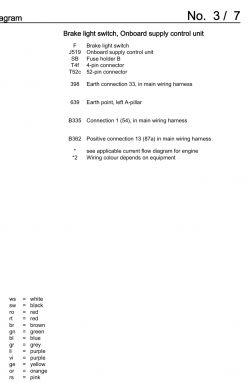

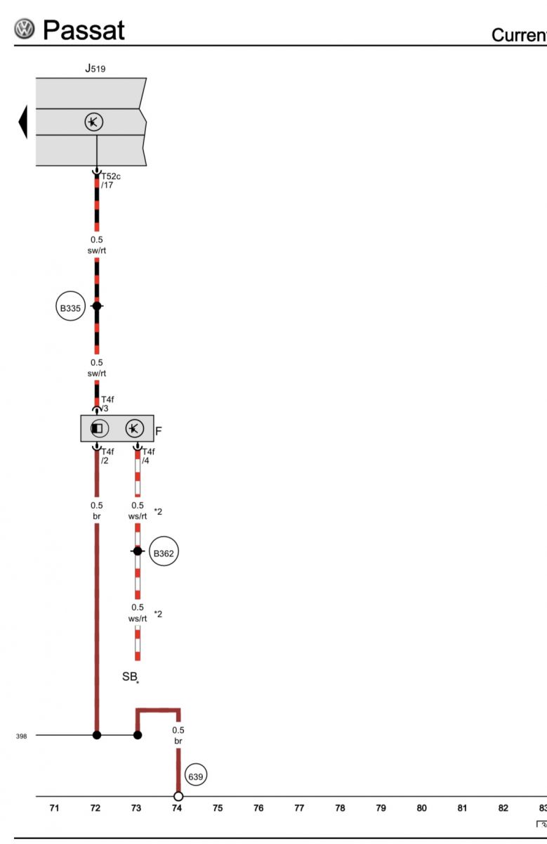

    Od kilku dni zmagam się z samo zapalającymi się światłami stopu podczas jazdy.
    Po odczytaniu błędów mam kod 00526 - przełącznik świateł stop, niewiarygodny sygnał.
    Problem pojawia się i znika, nie ma reguły jakie są warunki.
    Czy przełącznik F zapala światła gdy np. nie ma masy, czy może chodzi o jego zasilanie??

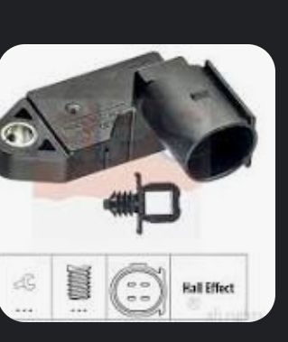

    Passat B7 - kod 00526, problem ze światłami stop, przełącznik F, sygnał niewiarygodny Tam masz halla w czujniku.
  • #6 20484208
    carrot
    Moderator Samochody
    Ten czujnik działa dokładnie tak samo jak mechaniczny, ma "styki" NO i NC, w momencie naciśnięcia pedału hamulca mają zmienić swój stan na przeciwny

    Na jednym bezpieczniku jest jeszcze czujnik położenia sprzęgła kabel czarny -niebieski +12v. Zacznij od sprawdzenia czy masz ten prąd.
    Można się zdziwić gdy brakuje tego zasilania ECU wystawia polecenie aby włączyć światła stop awaryjnie.

    Byłem u elektryka i całą stronę z czujnikami przed modułem BCM uznał za sprawna. Zasilanie pojawia się gdzieś dalej.
    Moduł podmieniony na inny i dalej to samo. Już nie wiem co to może być.
