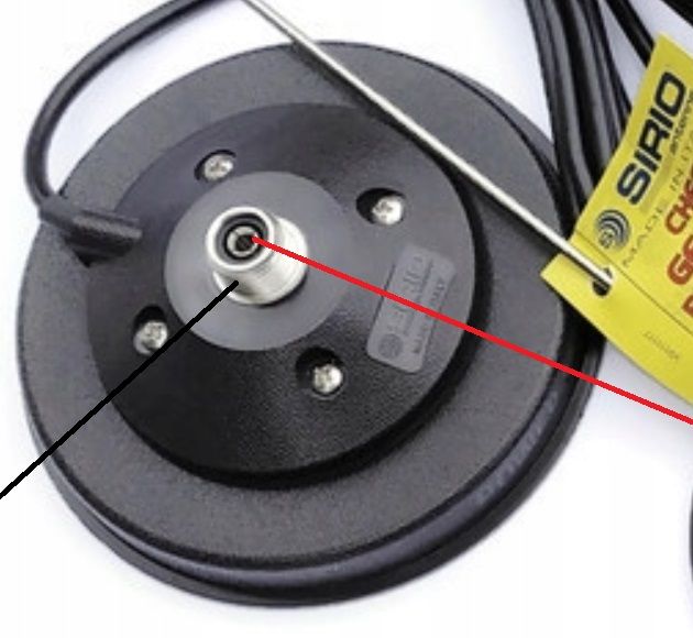

Jeżdżę na M-Tech Legend III + President Wyoming UP 68 cm (na magnes) z SQ ustawionym na godzinie 14-tej ze względu na zakłócenia ze wspomagania kierownicy. Kupiłem antenę Sirio ML-125 na magnes i ją testuję. Jest trochę dziwna sprawa. Na antenie Sirio nie mam żadnych zakłóceń z samochodu. Mogę jeździć na maksymalnie rozkręconym SQ i jedynie w mieście jest w niektórych miejscach (tam gdzie zawsze na mojej codziennej trasie) delikatny i cichy szum. W tych samych miejscach na antenie President Wyoming UP szum był gwałtowny głośny i drażniący.
Zawsze jeździłem na antenach President i zastanawiam się czy antena Sirio nie jest uszkodzona, że praktycznie nie zbiera zakłóceń. Dopiero kilka dni ją testowałem na odcinku 50 km. Słyszałem 4 różne krótkie rozmowy. Niestety nie mam jak sprawdzić z kimś tej anteny. Jak pytam przez radio, gdzie mnie słychać to nikt nie odpowiada a jak pytam o drogę to dostaję odpowiedź ale z jakiej odległości to nie wiem.
Zorganizowałem miernik i w Sirio ML-145 niestety na kanale 1, 20 i 40 SWR wyszło 4. Myślałem że nieprawidłowo mierzę więc założyłem antenę President i na niej SWR na kanale 1 = 1,2, na kanale 20 = 1, na kanale 40 = 1,2 więc chyba idealnie.
Co teraz z anteną Sirio ML-145 na której SWR = 4? Antenę mam 3 dni i czy coś takiego reklamacja obejmuje?
