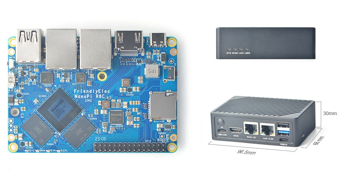

NanoPi R6C to nowy jednopłytkowy komputer chińskiej firmy FriendlyElec.
NanoPi R6C stanowi tańszy wariant NanoPi R6S.
Sercem NanoPi R6C jest układ RK3588S firmy Rockchip zawierający ośmiordzeniowy (4 rdzenie typu Cortex-A76 o taktowaniu 2.4GHz, 4 rdzenie typu Cortex-A55 o taktowaniu 1.8GHz) procesor ARM, akcelerator NPU o wydajności 6TOPS i czterordzeniowy procesor graficzny Mali-G610 MP4.
Kompatybilność NanoPi R6C obejmuje system Android i wybrane dystrybucje systemu Linux, takie jak Ubuntu i Debian. NanoPi R6C ma wlutowane 4 lub 8 GB pamięci RAM typu LPDDR4 i (opcjonalnie) 32GB pamięci flash typu eMMC. Rolę pamięci masowej pełnić mogą: karta pamięci typu micro SD, moduł M.2 (NVMe SSD).
NanoPi R6C posiada: 2 (1 port 2.5GbE, 1 port 1GbE) porty Ethernet (RJ45), 2 porty USB (1 port USB 2.0 typu A i 1 port USB 3.0 typu A) oraz wyjście HDMI 2.1. Oprócz tego na płytce NanoPi R6C znajdują się: złącze M.2 (2280), złącze karty pamięci typu micro SD, a także wyprowadzenia interfejsów: SP/DIF, SPI, UART, I2S, CAN, PWM i GPIO (do 20 wejść/wyjść). Ponadto NanoPi R6C ma wlutowane: programowalny mikroprzełącznik i 4 diody LED.
Wymiary NanoPi R6C wynoszą: 90 x 62 mm. Waga - nie podano. Napięcie zasilania - 5/9/12/20 V. Typowy pobór mocy - nie podano. Chłodzenie - pasywne. Zakres temperatur użytkowania - od 0 do 70 °C. Zakres wilgotności, odporność na drgania i wstrząsy - nie podano.
Więcej informacji na temat NanoPi R6C znaleźć można w dokumentacji.
Cena NanoPi R6C wynosi 85 dolarów amerykańskich (ok. 370 zł). NanoPi R6C zamówić można za pośrednictwem strony firmy FriendlyElec.
