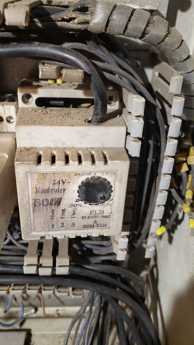

    Dzień dobry
    Mam prośbę o pomoc w zidentyfikowaniu nazwy urządzenia, z którym mam doczynienia w pewnej starej szafie sterowniczej, nad którą pracuję. Jest ono swego rodzaju przężeniem zwrotnym od silnika do falownika - mierzy on natężenie prądu idącego do silnika i na jego podstawie zmienia wartość napięcia sterującego falownika. Zasilany jest on napięciem 24 AC, i ze względu na zmienioną etykietę, nie jestem w stanie go zidentyfikować czy poznać dokładnych parameterów. Przesyłam również zdjęcie omawianego urządzenia. Przetwornik natężenia prądu silnika na sygnał strerujący, napięciowy do Falownika
    A masz może kawałek schematu elektrycznego?

    Tak, posiadam. Na schemacie oznaczony on jest jako kos1. Zasilany z transformatora 24 AC, i wpięty do falownika razem z potencjometrem, do weścia sterującego analogowego. Przechodzi przez niego również jedna faza z silnika, na której ma on za zadanie mierzyć prąd.

    @pawsitkowski
    Z tego co widze, to pomiar jest na wejściu falownika( czy PM1 to falownik?). Możesz trochę więcej powiedzieć, jak ten pomiar prądu wpływa na układ ewentualnie dlaczego tak jest?
    Bo jeśli to zwykły przekładnik z wyjściem prądowym, napięciowym to można zastąpić czymś innym.
  • #5 20488235
    Rafik4
    Falownik to REG na tym schemacie i do niego jest podłączony ten przetwornik prądu na napięcie 0-10V. Jak chcesz go zastąpić czymś innym musisz znać prąd płynący w obwodzie PM1. Jest na rynku dużo przetworników 0-5A na 0-10V lub 4-20mA, do niego dobierasz odpowiedni przekładnik prądowy i masz gotowy układ. Po oznaczeniach wejść falownika prawdopodobnie to falownik LS, ma na pokładzie wejście 4-20mA i jeżeli jest wolne to lepiej go wykorzystać niż 0-10V, bardziej odporny na zakłócenia.

    atlantel
    Specjalista Automatyk
    Pokaż schemat w całości to wyjaśni co to PM1 i PM2, tak jak napisał Rafik4 umożliwi to zastąpienie tego wątpliwego modułu standardowym rozwiązaniem.
