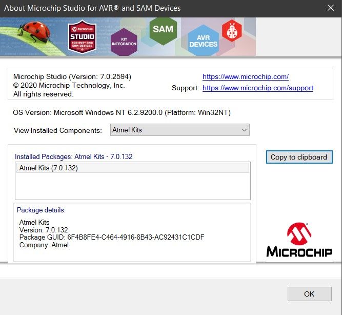

    Windows 10, Microchip Studio V7:
    AVR-ISP mkII i Windows10/Windows11 - problem z TPI? AVR-ISP mkII i Windows10/Windows11 - problem z TPI?
    Działa. Używam takiej wersji mkII:

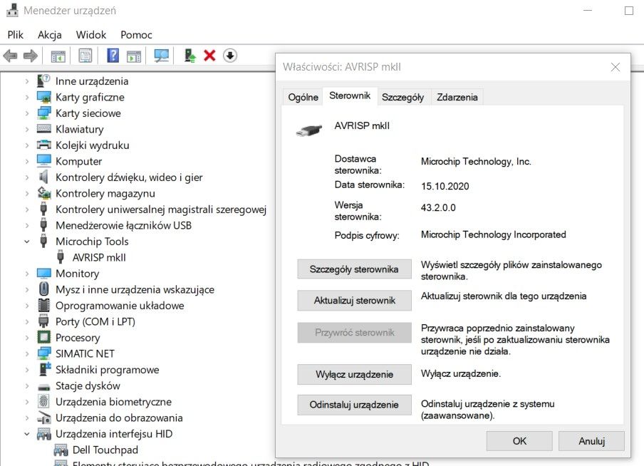

    Kupiłem go na allegro, firmware mam taki jaki wgrał sprzedawca. Sterowniki mam te, które sobie sam system domyślnie wgrał - od Microchipa:
    Z tego co napisałeś wydaje mi się, że problem może być właśnie ze sterownikami.

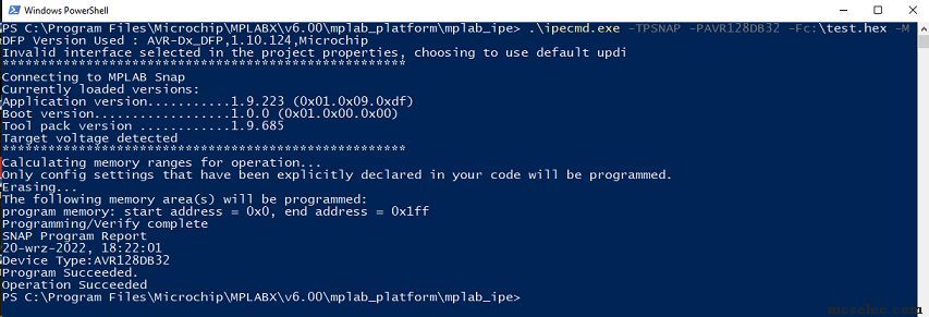

    SNAP działa też z linii komend. Trzeba tylko być w folderze lub podać scieżke do programu ipecmd.exe i dodać parametry -TPSNAP -PAVR128DB32 -F{FILE} -M
    tutaj -T to tool, -P to part czyli AVR128DB32 -F chyba jasne
    Można go więc ustawić w dowolnym IDE.

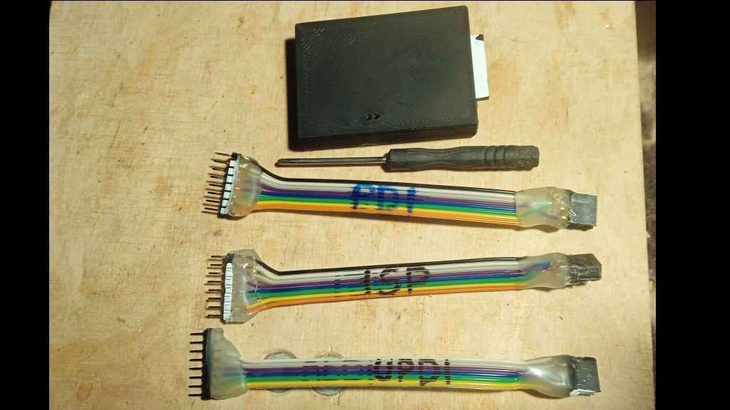

    Nasz szanowny kolega forumowy i moderator @tmf ma swój nowy kanał na Youtube "tmf micro" - omawia SNAP`a
    Każdy nowy SNAP wymaga drobnej modyfikacji - 5 minut roboty -> https://ww1.microchip.com/downloads/en/Device...B%20Snap%20AVR%20Interface%20Modification.pdf
    Nie trzeba chyba instalować całego MPLAB (potrzebny przynajmniej jednorazowo do upgrade firmware`u) a wystarczy przy instalacji odhaczyć "IDE" i zostawić "IPE" ale co kto lubi -> https://www.microchipdeveloper.com/ipe:installation
    Na samym końcu instrukcja do sterowania poprzez linię komend -> https://microchipsupport.force.com/s/article/...-programming-process-using-command-lineIPECMD
    Wyskoczy okienko i się zamknie ->

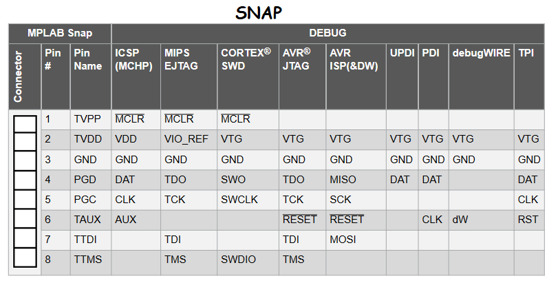

    Wiem, widziałem już temat na elektrodzie tmf-a. Ale ten SNAP chyba mocno podrożał? Jeśli ma złącze 8-pinowe to jak tam podłączyli TPI/PDI i ISP??? A co do linii komend...mamy XXI wiek, W11 a nadal takie rozwiązania... ech...
