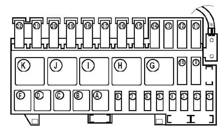

    Co do przekaźnika w samym rozruszniku, to w skrzynce z bezpiecznikami jest przekaźnik od rozrusznika, instrukcje serwisowe o tym mowią. Zlokalizowałem go, sprawdziłem i pracuje normalnie. Ale podczas uruchamiania nie idzie na niego zasilanie.

    Ja wiem że auto w tym roczniku nie posiada przekaźnika, ale tylko automat ma dla zablokowania startu do puki nie dasz na park
    proszę zrób zdjęcie umiejscowienia tego przekaźnika
    jeśli auto posiada skrzynię automatyczną jest to bezpiecznik numer 6 7,5 ampera komora silnika
    Nie ma skrzyni automatycznej.
    Scenic 1 1.9 DCI - nie odpala po ładowaniu akumulatora pod prostownikiem
    W/g instrukcji przekaźnik jest na pozycji F.
    Ale mogę się mylić, w takim wypadku jak się dobrać do rozrusznika? Dostanę się do niego od strony lewego koła jak podniosę go na lewarku?

    Jest to przekaźnik który powinien tyko wtedy być gdy jest automat ale jeśli jest, jest to bezpiecznik numer 6 7,5 ampera komora silnika ten przekaźnik nie ma żadnego znaczenie w manualu możesz go wyjąc i zrobić zworę między styk 30 a 87 i po kłopocie a bezpiecznik 6 wyrzuć do kosza lub zostaw sobie na zapas
    gdy jest ręczna skrzynia kabel leci z kostki stacyjki prosto do rozrusznika to dotyczy tego auta inne mogą mieć inaczej
