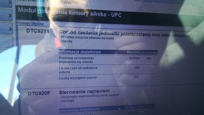

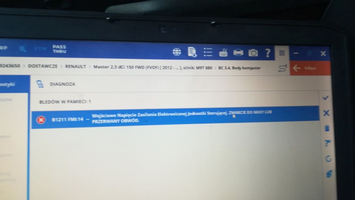

    Posprawdzałem z grubsza te kabelki ale tylko chwilę bo czasu zabrakło i wygląda to tak:
    Do modułu USM leci tylko jeden kabel koloru fioletowego ( a właściwie fioletowy z czarnym paskiem -biała wtyczka) Z modułu leci gdzieś na silnik. Przy sterowniku silnika mam kilka fioletowo-czarnych. Z najmniejszej wtyczki lecą trzy sztuki do środka kabiny. Także w sumie nie wiem nic :) - jeszcze. Z waszych odpowiedzi zrozumiałem, że chodzi o przewód LIM, który leci z USM do zegarów, tak ? Może wiecie, który to pin w liczniku ? Rozmawiałem przed chwilą z właścicielem i mówi, że jak włączy się klimę to komunikat o braku ładowania znika i wszystko działa :). W body komputer mam jeden błąd. Nie bardzo wiem o jaką elektroniczną jednostkę sterującą chodzi w tym opisie (o USM czy może moduł w kabinie).

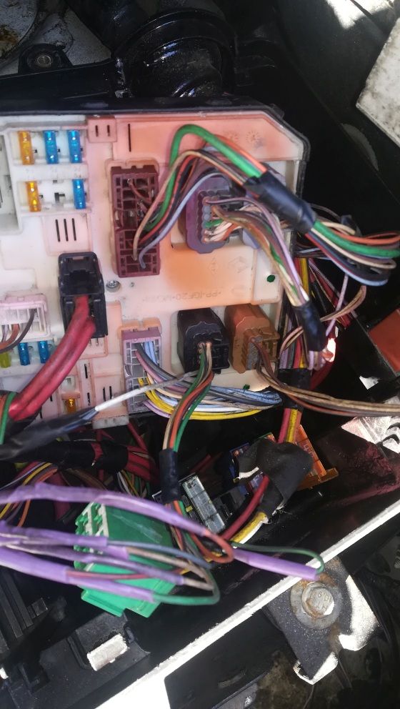

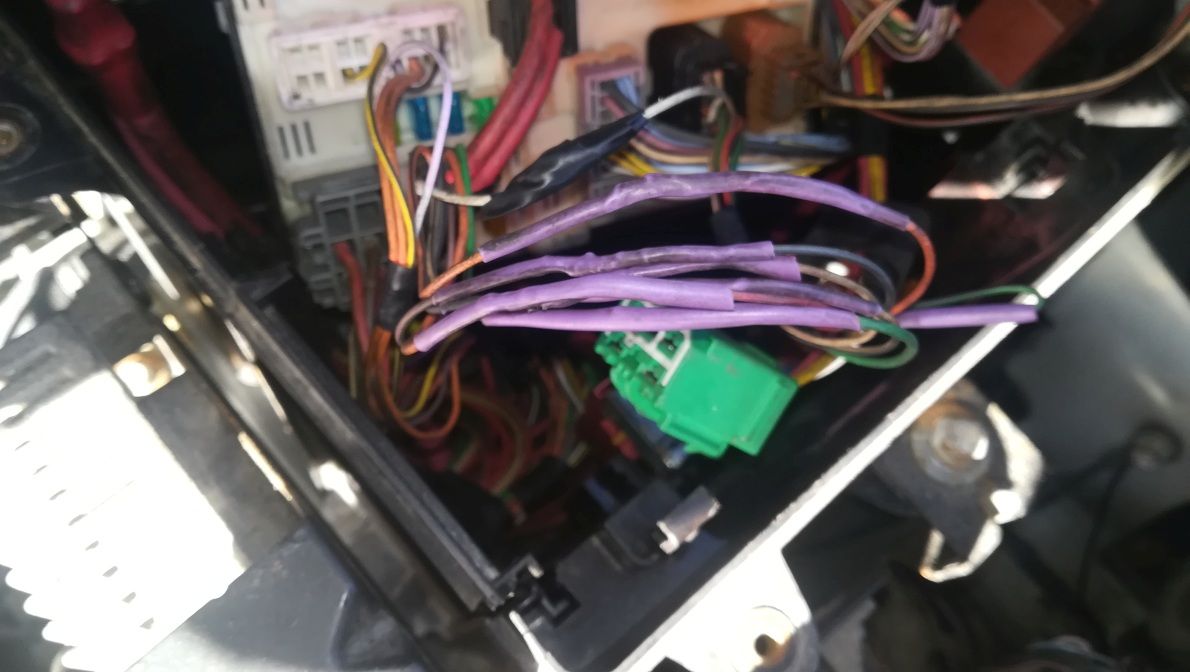

    Posprawdzałem wszystko i sytuacja wygląda tak:
    - kabel od altka do USM ok
    - w module USM błąd stały DTC9211, po włączeniu klimy rzeczywiście problem znika i błąd daje się skasować
    - po włączeniu klimy obroty silnika zwiększają się do ok 1100, po wyłączeniu klimy nie zmniejszają się
    - w skrzynce w komorze silnika widać wymienioną jedną wtyczkę, po jej wypięciu po włączeniu klimy obroty nieznacznie rosną a po wyłączeniu spadają czyli ok. Brak ładowania świeci się jednak non stop, błąd 9211 daje się skasować.
    - kolory wymienionej wtyczki nie pasują do tych w instalacji. Może ktoś pomylił połączenie przewodów.
    Potrzebowałbym opis połączeń tej wtyczki :) (czarna wtyczka) Biały kabel owinięty czarną taśmą to ten z alternatora do tego modułu, leci właśnie do tej wtyczki.
