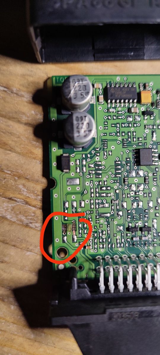

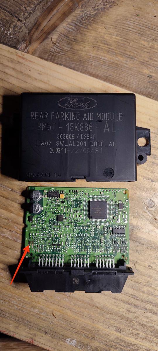

    Czy ktoś wie albo może zrobić zdjęcie modułu, na którym jest pokazany komponent brakujący na poniższych zdjęciach?
    Ford Focus - moduł pdc (moduł czujników cofania) Ford Focus - moduł pdc (moduł czujników cofania)
  • #3 20841610
    zakkon2000
    Spalony komponent w module. Wlutowano nowy rezystor i moduł działa.
