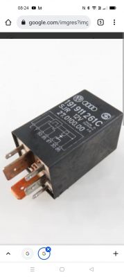

    Jest tam przekaźnik 137 i przekaźnik 102. Na schemacie przekaźnik wykonawczy to zwykły przekaźnik, natomiast w aucie jest rozbudowany, przekaźnik 102 wygląda następująco:
    VW T4 1.9TD 98r: Problem z nagrzewaniem świec żarowych, przekaźniki 137 i 102, szukam schematu
    Więc schemat nie do końca jest właściwy. Czy w ogóle w układzie jak w skrzynce, w tym aucie, 137 odpowiada za grzanie świec, czy tylko 102?
    Czy ktoś posiada odpowiedni schemat lub podpowiedziałby od czego są poszczególne nóżki i jak są sterowane, w przekaźniku 102. Wyprowadzenia w "102" to L, T, 50, 85, 86...., 87 i 30 to zapewne już zasilanie i wyjście na świece
    Do którego przekaźnika podłączony jest czujnik temperatury?

    137 to właściwie sterownik silnika, może bardziej pompy wtryskowej. To on uruchamia 102 podając masę na 85 lub 86. W 102 sygnał t to temperatura płynu chłodzącego. Dla testu zagnij nóżkę t i przekaźnik świec żarowych powinien awaryjnie uruchamiać świece przez 30 sekund po każdym zapłonie.

    bolekf2 napisał:
    Zagiąłem nóżkę T i faktycznie przekaźnik zaczął działać ok. 30s. po każdym zapłonie, dodatkowo ok. 2-3min po odpaleniu silnika, trochę bardziej będzie obciążony ten przekaźnik, ale w sumie mogło by tak pozostać, z tym, że dlaczego z podłączoną nóżką T przekaźnik 102 nie uruchamia się wcale?
    Wymień czujnik temperatury

    Ten przekaźnik sam sobie jest sterownikiem świeć i nie potrzebuje nic więcej

    102 nie powinien tam siedzieć, tylko zwykły przekaźnik w jego miejscu.

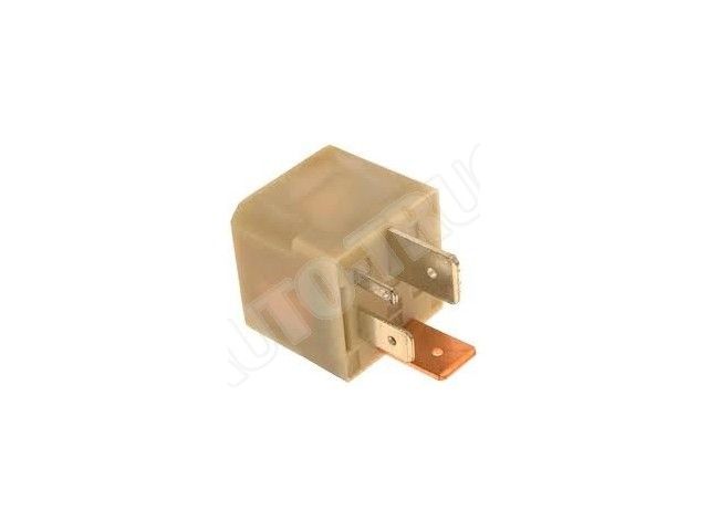

    Nie do końca zwykły przekaźnik, bo do świec żarowych stosowany jest przekaźnik o specyficznym pinoucie — dwa szerokie konektory prądowe, jeden zwykły i jeden wąski (dodatkowy).
    Internet podpowiada że to przekaźnik z oznaczeniem 103.
    Dokładnie taki

    Zmieniłem przekaźnik i świece działają, dzięki i pozdrawiam.
