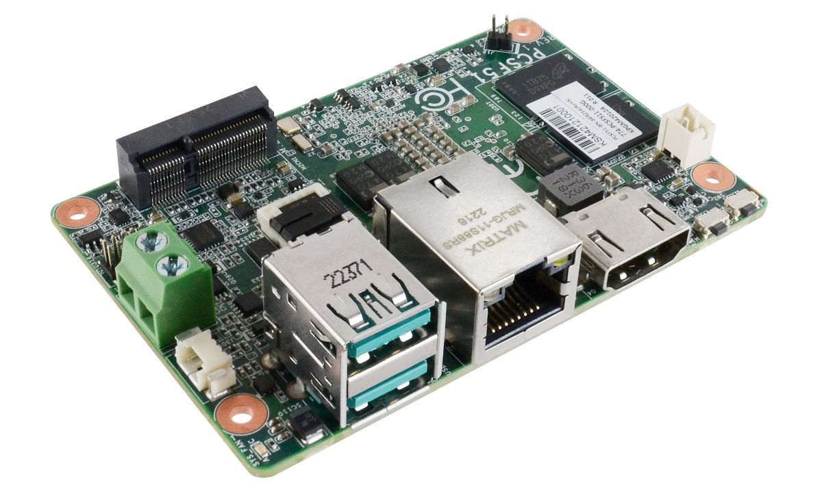

  • PCSF51 - jednopłytkowy przemysłowy komputer 1.8” z Ryzen R2000
    PCSF51 to nowy jednopłytkowy komputer firmy DFI.
    PCSF51 dostępny jest z jednym z trzech układów rodziny Ryzen R2000 firmy AMD: R2514, R2314 lub R2312.
    Kompatybilność PCSF51 obejmuje Microsoft Windows 10 IoT Enterprise i Ubuntu 20.04 LTS z Linux 5.4. PCSF51 ma wlutowane 4 lub 8 GB pamięci RAM typu LPDDR4 i 32/64 lub 128 GB pamięci flash typu eMMC.
    PCSF51 posiada: port Gigabit Ethernet (RJ45), 2 porty 3.1 Gen. 2 typu A oraz wyjście HDMI 1.4. Oprócz tego na płytce PCSF51 znajdują się: złącze M.2, a także wyprowadzenia interfejsu (DIO) GPIO.
    Wymiary PCSF51 wynoszą: 84 x 55 x 1.6 mm. Waga - nie podano. Napięcie zasilania - 12V (terminal). Typowy pobór mocy - nie podano. Chłodzenie - pasywne. Zakres temperatur użytkowania - od 0 do 60 °C. Zakres wilgotności względnej - od 5 do 90 % (bez kondensacji wodnej). Odporność na drgania i wstrząsy - nie podano.
    Więcej informacji na temat PCSF51 znaleźć można na stronie producenta.
    Cena w chwili pisania artykułu nie była znana.

    Najmocniejszy CPU ma 4 rdzenie, 8 wątków i zintegrowane GPU z 8CU. Oparty jest co prawda na architekturze Zen+, więc trochę starej, ale nadal 2,1/3,7GHz to sporo mocy obliczeniowej. Zaciekawił mnie jednak temat chłodzenia. Zabrakło w powyższej wiadomości informacji o TDP. Wyczytałem, że producent ograniczył TDP do 12W, ale nadal bez chociażby radiatora się nie obejdzie. W zestawie jest 7mm "heat spreader", a dodatkowo można zamówić radiator do pracy w temperaturach 0-60 stopni C. Więc na to trzeba brać poprawkę jeśli chodzi o wymiary.
