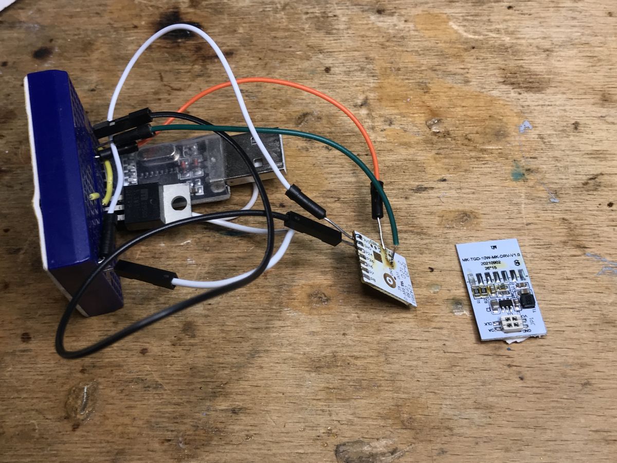

    Ze zmianą firmware jest mały problem. Port UART na CB2L jest na jego "plecach", a te "plecy" dotykają płytki-matki. Trzeba ten moduł odlutować.
    [CB2L/BK7231N] Duży plafon Ledlumen 251090511 CLP-12 36W 4052lm
    Użyłem ryzykownej metody. Nałożyłem topnik, dodałem spoiwa ołowiowego na każdy pad oraz podgrzałem je razem grotem lutownicy.
    Gotowe:
    Programowanie, tak jak zwykle tylko RX, TX, 3.3V i GND podłączone. Reset wykonuję poprzez odcięcie zasilania.
    Mój flasher sobie poradził:

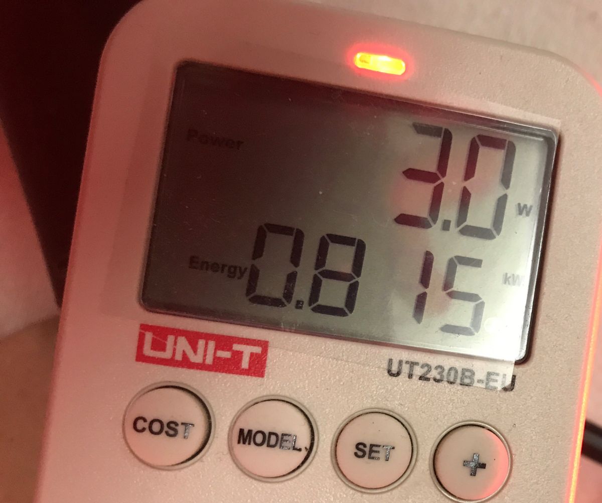

    Odcienie bieli rzeczywiście są dość jasne i biorą jakieś 35W z sieci. Kolorki RGB są ciemne, pobierają raptem 3W, a też nie liczyłbym na to, że producent zastosował tu jakieś wydajne diody i nie traktowałbym pomiaru mocy tutaj jako jakiejś miary poziomu jasności LED. Nie mam natomiast możliwości pomiaru rzeczywistego poziomu światła emitowanego przez ten produkt.
