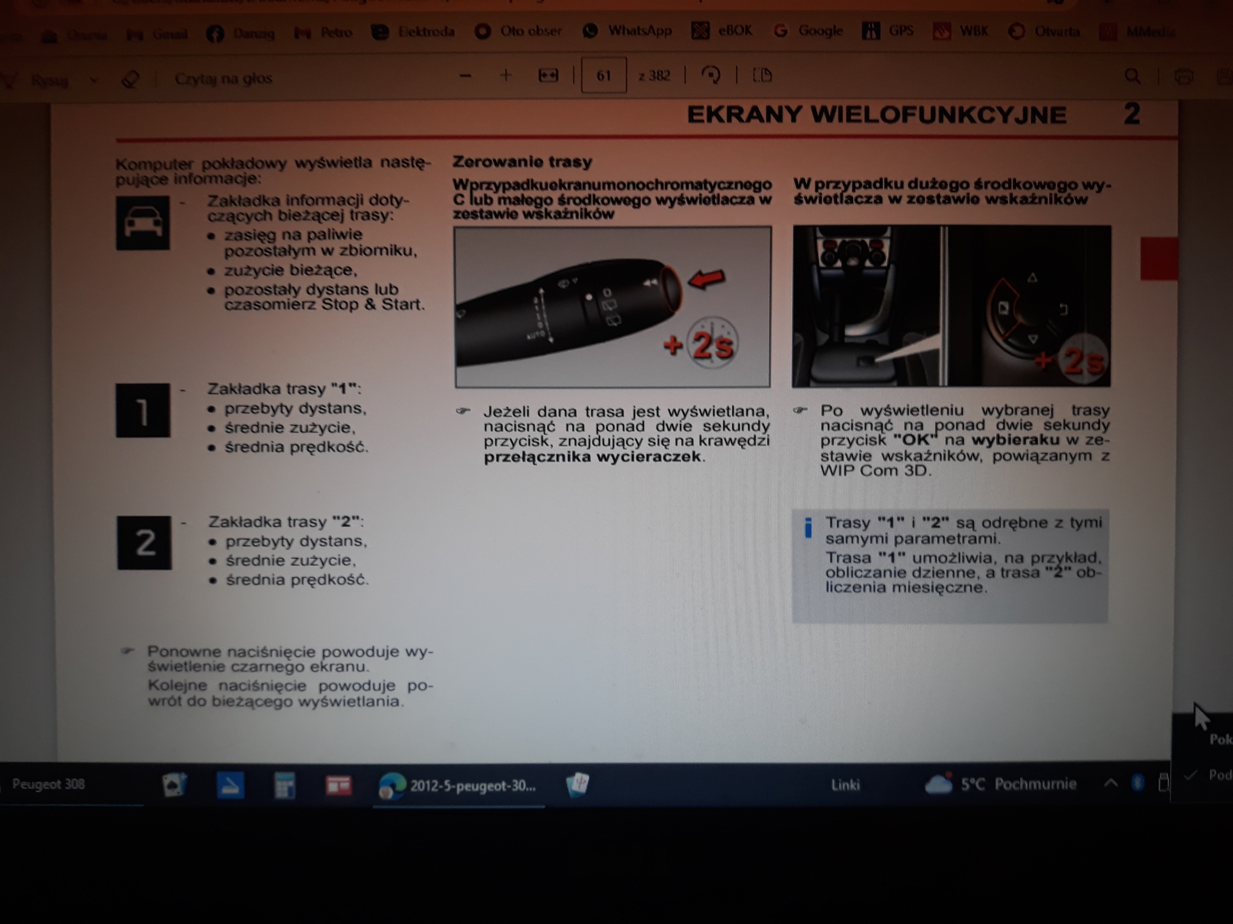

    Witam, od niedawna mam auto i mam takie trzy tryby po naciśnięciu główki wajchy od wycieraczek: 1,2,3. Chciałbym, by na 1 pokazywało mi zużycie paliwa na 100 km. Jak to ustawić? Auto ma 13 lat. Czy to można ustawić tylko tuż po tankowaniu czy można jeszcze teraz?
    Po wgraniu widzę, że 1 pokazuje na trzecim miejscu. Chodzi o to foto bez litrów/100 km

    Ekran z symbolem auta (fotka po prawej) dotyczy bieżącej trasy: kolejno zasięg na paliwie pozostałym w zbiorniku, zużycie bieżące, i pozostały dystans.
    Do pomiaru spalania służą kolejne ekrany z symbolem 1 i 2.
    1: przejechano 3931 km, średnio spalanie 8,3 l/100km, śr. prędkość 31 km/godz
    2: przejechałeś 5255 km spalanie 8,1 l/100km prędkość 31 km/godz
    Żeby mierzyć spalanie wyzeruj np ekran 1 (w czasie wyświetlania tego ekrany przyciskaj przez 3-4 sek środkowy przycisk "wajchy"). Zamiast cyfr wyświetlą się kreski, cyferki będą się wyświetlać po przejechaniu jakiegoś dystansu.
    Załączam foto odpowiedniej strony instrukcji obsługi.

    Kris8711 napisał:
    Choć chyba najlepiej to zrobić po tankowaniu?
    Zależy od tego jakiego rodzaju chcesz uzyskać wyniki.
    Ja jak kupiłem swojego P308 to w oknie 1 miałem wyniki spalania poprzedniego właściciela niekasowane chyba od nowości.
    W oknie 2 zerowałem wyniki po każdym tankowaniu - wiedziałem jakie mam spalanie w mieście.
    Dla uzyskania wyników jazdy w trasie zerowałem przed jazdą na wakacje.
    Dzięki temu wiem że mój P308 pali w mieście 8,5 do 9 l/100km, a w trasie przy spokojnej jeździe potrafi zejść poniżej 6 l/100 km. Średnie spalanie całkowite odczytuję w oknie 1 i wynosi ono w okolicach 7,8 l/100km (przewaga jazd "wkoło komina").
