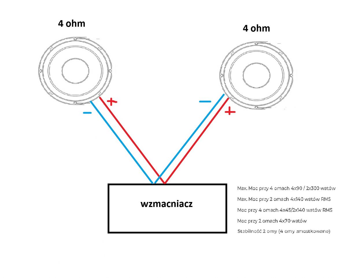

    Witam jestem nowy w car audio.
    Czy mogę tak podłączyć dwa subwoofery zmostkowane pod taki wzmacniacz?

    Możesz podłączyć dwa głośniki równolegle pod jeden kanał nie zmostkowany. Co to za model wzmacniacza? Czy pod pozostałe kanały coś już jest podłączone?

    Wzmacniacz to BLAUPUNKT GTA 400 FLASH 600WATT. Mam podłączone tylko te dwa suby

    Jaką impedamcję i moc mają te suby?

    Moc max 600w
    Moc RMS 300w
    Impedancja 4ohm

    Ten wzmacniacz jest za słaby do tych subów, nawet w mostku nie da rady bo nie jest stabilny w 2 ochm. Do zestawu odseparowanego i małego suba ok. ale do dwóch garów po 300 wat nie ma szans
