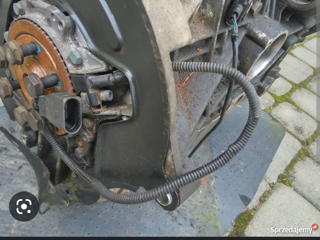

    Panowie i Panie jest temat golf co któryś raz nie odpala i wtedy można rozładować akumulator a on i tak nie odpali. Po czasie bliżej nieokreślonym odpala gdyby nigdy nic.
    Wszystkie zasilania na sterownik silnika są nie giną. Masy wszystkie są ok. Faktem nieodpalania jest brak wysterowania cewek. Wtryski są wysterowane za każdym razem. Co do cewek zasilania są ok. Brak wysterowania z ECU ale czujnik wału ok, czujnik wałka też ok. Najciekawsze że w chwili braku wysterowania cewek sygnał z czujnika wału i wałka są poprawne. Immo wyłączone w sterowniku silnika, podmieniony sterownik na drugi z immo off, dokładnie takie same objawy co któryś tam raz nie odpala. Nie ma ustalonego czasu, sytuacji, temperatury w których nie odpala, jest to losowe. Ciekawe jest to że jak nie odpala nie działa obrotomierz ale to też nie zawsze. Czasami auto odpali a obrotomierza brak wtedy też piszczy kontrolka oleju ale to pomińmy.
    Instalacja jest w 100% przedzwoniona.

    Powodów może być wiele luz na wale szczególnie poosiowy. Za duża odległość czujnik koło foniczne i przy niskich obrotach ma problem. Sam czujnik też czasem się tak uszkadza że w określonej temperaturze świruje. Trzeba by się do niego dostać z tego co pamiętam to jest pod kolektorem dolotowym i odczytuje impulsy z koła zamachowego. Sorry z uszczelniacza na wale.

    Czujnik podmieniony tak jest za silnikiem w bardzo atrakcyjnym miejscu.

    Szukałem w necie i sygnał na czujnik wału chyba nie jest brany z wieńca a z jakiejś dziwnej koronki. Poprawcie mnie jak się mylę.

    MOżna powiedzieć że to taki mały wieniec. Dopiero w nowszych czy tdi ,ten piercień jest taki magnetyczny.

    Na wale jest wprasowany uszczelniacz z kołem fonicznym. Jak usterkę masz od kupna to ktoś mógł źle nasadzić ten uszczelniacz na wał. Już widziałem/poprawiałem taki nabity młotkiem i do tego nasadzony tak że była róznica 5 stopni do GMP. Co prawda w tdi BXE ale tu jest ten sam patent.
