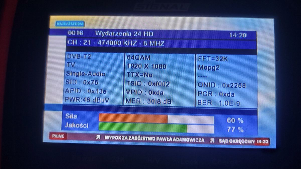

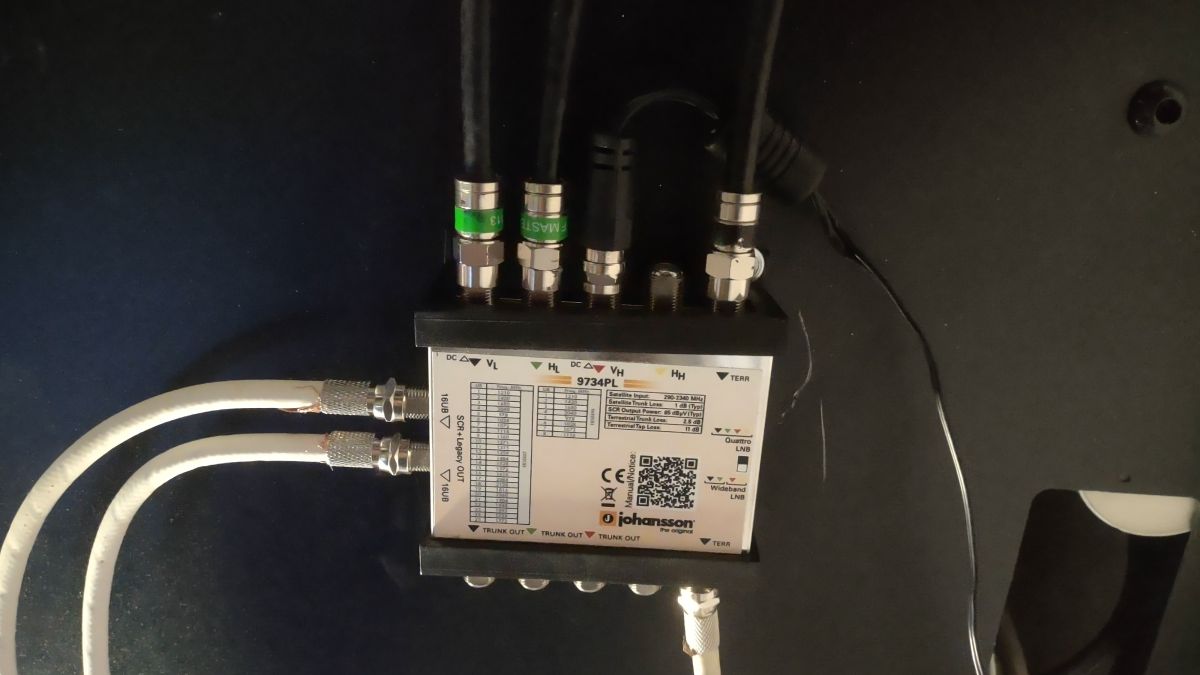

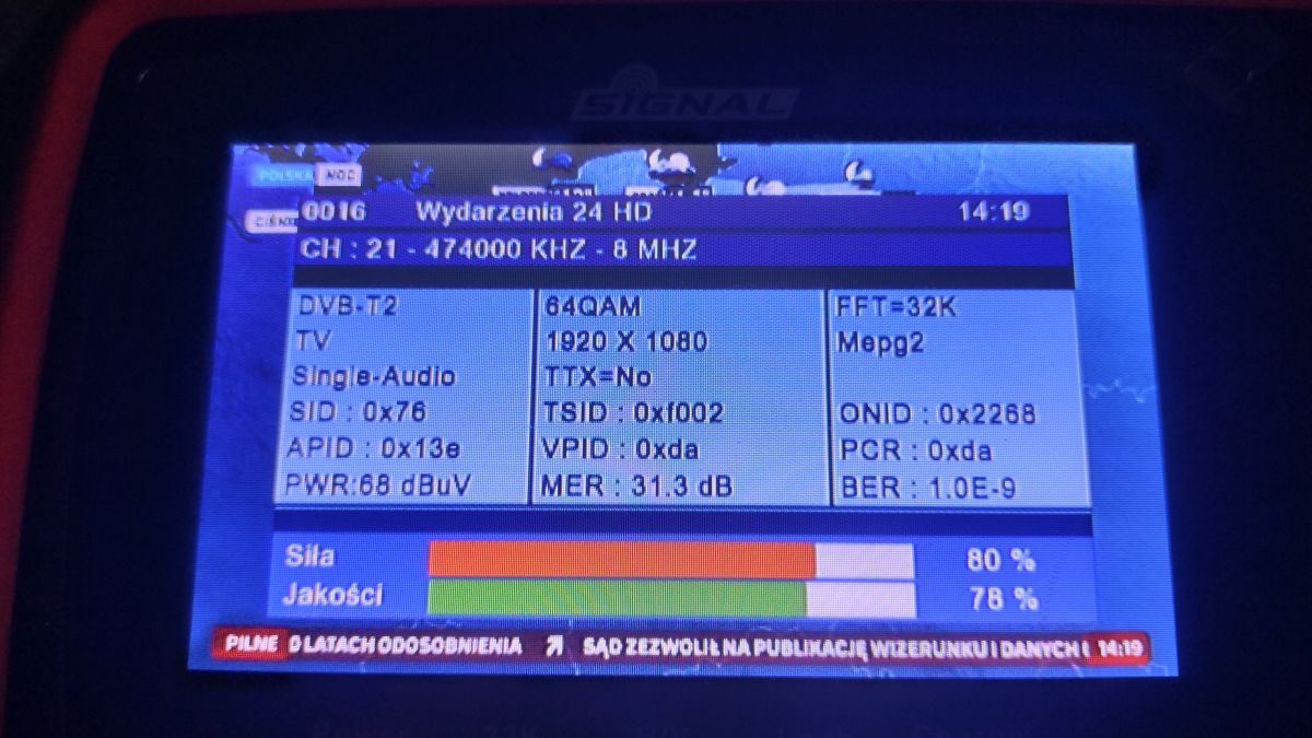

    Po antenie jest Johansson 9734PL podłączając do niego miernik sygnału wnosi:
    Problem z odbiorem kanałów DVB-T: Antena, Johansson 9734PL, rozgałęźniki Blue Line

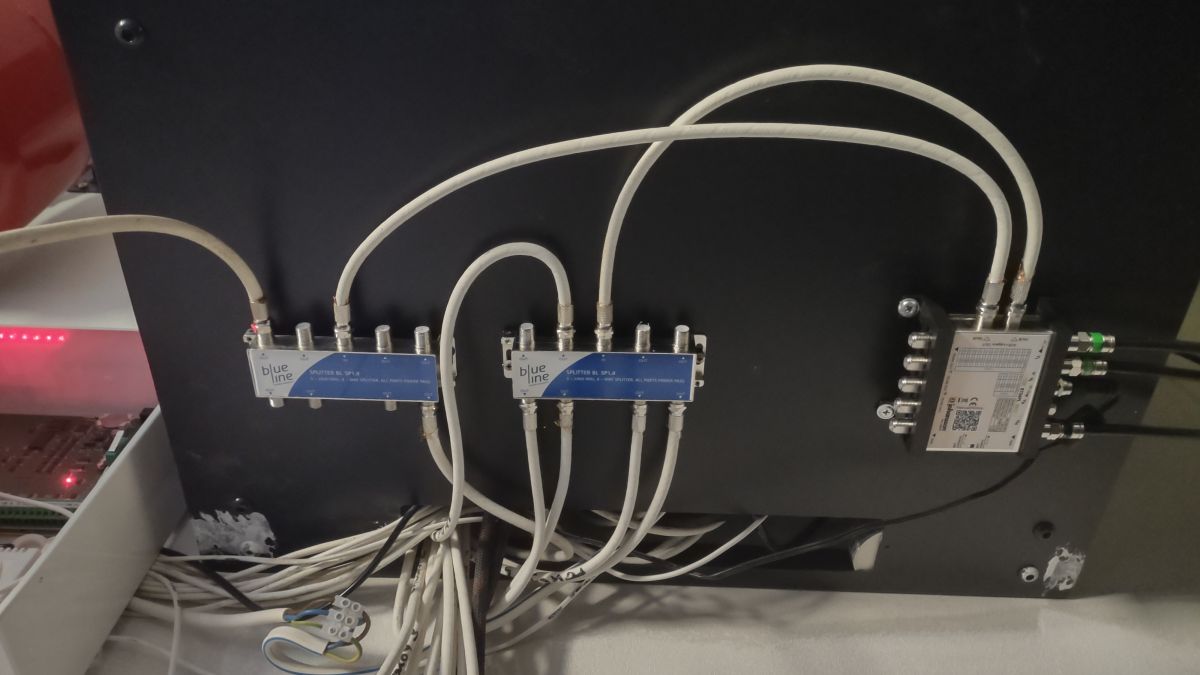

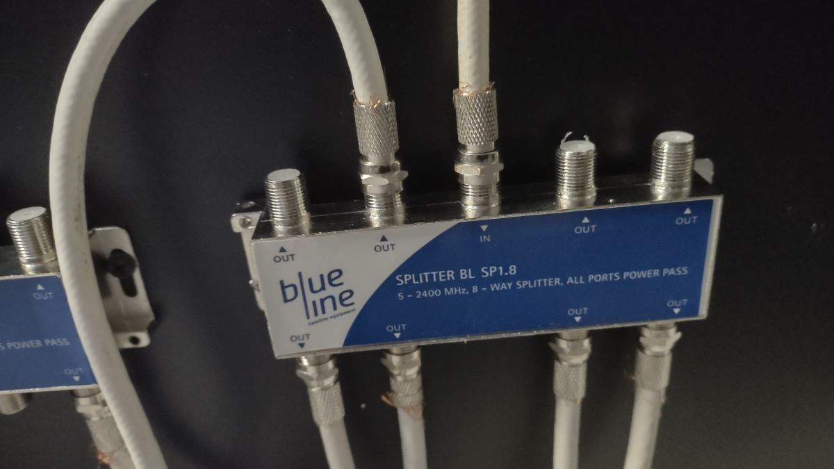

    Z Johanssona idą rozgałęźniki blue linę
    Który daje już mniejsza jakość
    Na gniazdkach jest tak samo jak na rozgałężnikach.
    Co źle zrobilem?

    Przy tylu rozgałęzieniach na wejściu instalacji musisz wzmocnić sygnał do ~80 dBµV, a i to może być za mało i trzeba będzie użyć aktywnych rozgałęźników podnoszących poziom sygnał, aby sygnał przy telewizorze na wszystkich multipleksach był minimum zgodnie z normą 48 dBµV.
    Policz ile tłumi każdy rozgałęźnik oraz gniazdko.
    Na Johansonie masz tylko 68 dBµV + tłumienie rozgałęźnika, a czasami dwóch, kabla i gniazdka więc na gniazdku nie będzie wymaganego minimum 48 dBµV.
    Tłumienie które wprowadzają użyte splitery jest od 12 - 18 dB (w zależności od częstotliwości).
    Ponadto minimum 48 dBµV na gniazdku nie oznacza, ze każdy odbiornik będzie tolerował tak niski poziom sygnału i pytanie jaki jest rzeczywisty MER.
    Wskaźnik używany do pomiaru nie jest zbyt profesjonalnym przyrządem pomiarowym.
    Nie można złożyć, że przy wskazaniu wartości granicznych sygnału rzeczywiście miesić się on w normie.
    W dobrze zaprojektowanej instalacji sygnał na gniazdku powinien być 60-65 dBµV oczywiście MER również musi być w normie.

    Proponuje zastosować za Johansonem wzmacniacz Alcad AI-270 a jego dwa wyjścia podłączyć do dwóch spliterów.
  • #6 20493178
    netTv
    Niestety nie zauważyłem, że przez splitery również idzie satelita więc wzmacniacz musisz podłączyć pomiędzy antenę naziemną, a wejście Johansona.
    Wykorzystując tylko jedno wyjście wzmacniacza. Wszystkie niewykorzystane wyjścia w Johansonie i spliterach oraz wzmacniaczu powinny zostać zaterminowane rezystorami 75 Ohm z separacją napięcia stałego DC.

    Trunk wyjsciowy z Johanssona założę rezystory, splittery dokończę montaż wszystkich kabli a wolne wyjścia tez dam oporniki, dobrze zrozumiałem ?
    #8 20493209
    netTv
    Pamiętaj, że kable podłączone do splitera bez zakończenia gniazdkiem lub odbiornikiem należy traktować jak niepodłączone, czyli lepiej takich kabli nie podłączać do splitera, a w to miejsce wkręcić rezystor.

    Na 1 zdjęciu też widzę, że masz chyba źle zasilacz podłączony, wg. instrukcji powinien być na wyjściu.
