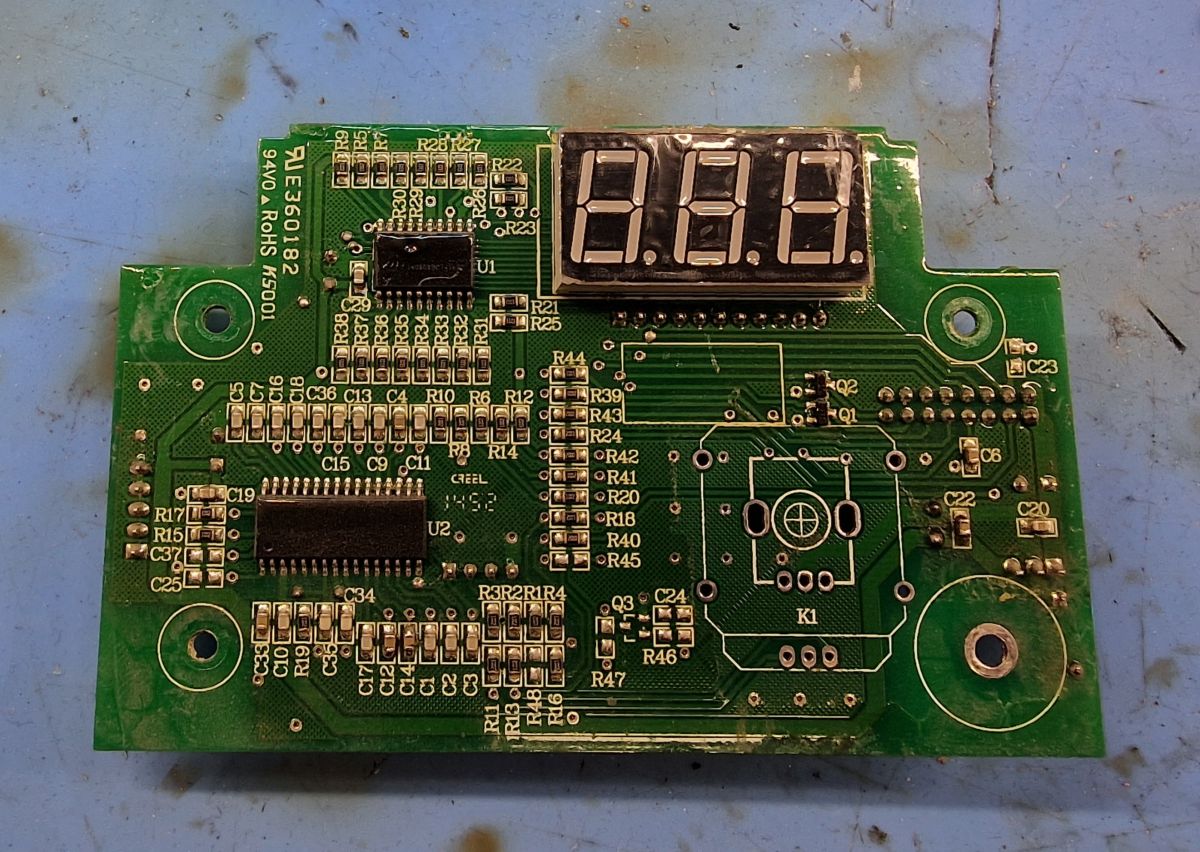

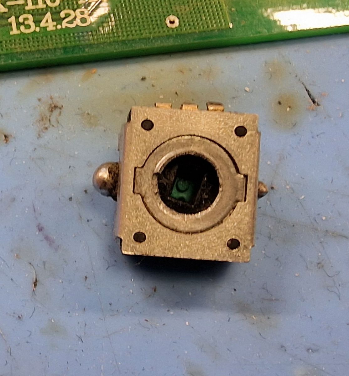

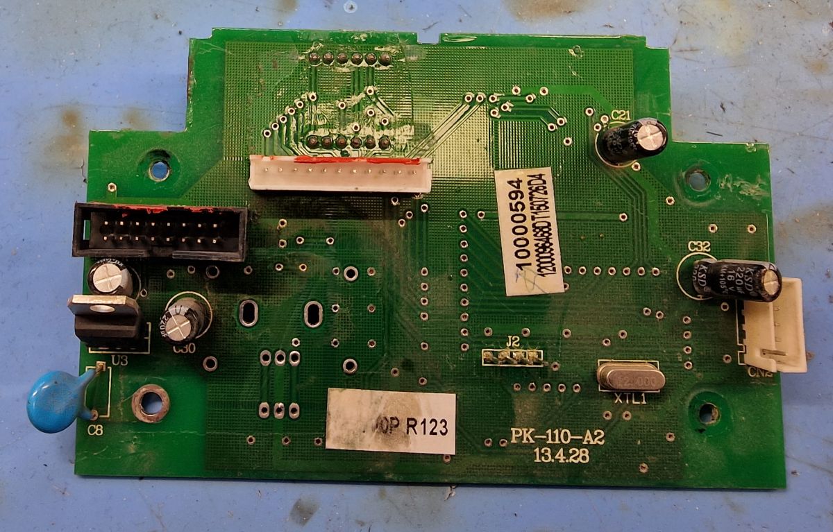

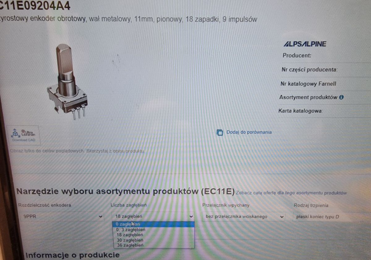

    Witam, mam problem z identyfikacja potencjometru w spawarce Magnum THF 205. Poniżej zdjęcia płytki i uszkodzonego potencjometru.Potencjometr spawarka - Prośba o identyfikację potencjometru Potencjometr spawarka - Prośba o identyfikację potencjometru Potencjometr spawarka - Prośba o identyfikację potencjometru Potencjometr spawarka - Prośba o identyfikację potencjometru

    Jak dla mnie to enkoder obrotowy nie potencjometr.
  • #4 20492936
    politura
    Enkoder inkrementalny obrotowy z przyciskiem lub bez.
    Kwestia ile impulsów na obrót?
    Są dostępne na Allegro i TME.

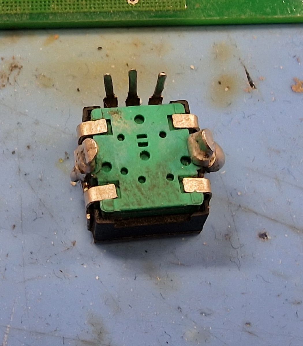

    @politura nie pisz głupot to enkoder bez przycisku, są tylko 3 wyprowadzenia, wersja z przyciskiem ma 3+2,

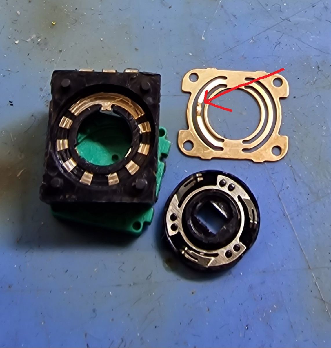

    A jak sprawdzić ilość impulsów?
  • #7 20493079
    spinacz

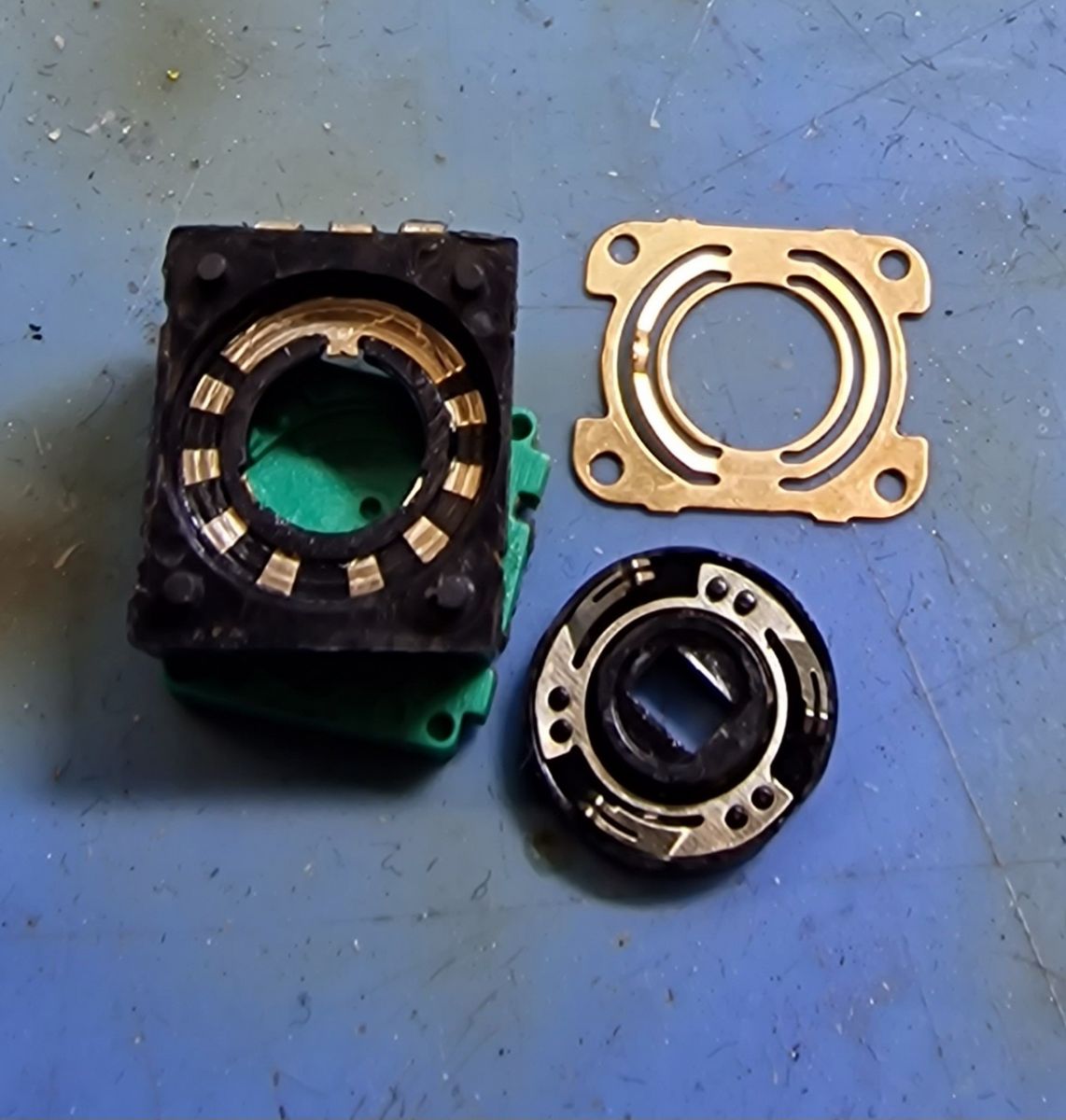

    Trzeba rozłożyć na części pierwsze i policzyć wewnątrz ile jest pól.
  • #8 20493617
    michalp116
    Czyli 9? Potencjometr spawarka - Prośba o identyfikację potencjometru

    Dla mnie to jest za "nowoczesne", grzebactwo skończyłem trochę wcześniej na potencjometrach, ale jak tak patrzę, to on może być jeszcze całkiem dobry, gdyby mu przylepić to co odpadło...
    Masz resztę, ośkę?
    https://www.elektroda.pl/rtvforum/topic3499917.html 8?
  • #10 20493712
    michalp116
    Nie ma ani pokrętła, ani trzpienia. Znalazłem coś takiego ale teraz jaka liczba zagłębień? Potencjometr spawarka - Prośba o identyfikację potencjometru

    Policz obracając, to chyba robi te skoki, zagłębienia.
    Kilka starych potencjometrów jeszcze mam, na oko, wiele ma podobne zakończenie ośki, i pewnie bym go zreanimował, ale poczekaj na bardziej obeznanych...
  • #12 20495270
    michalp116
    Tak, 24 skoki. Problem w tym że nie znalazłem nic o tych parametrach. Czy jak dam 18 lub 30 to będzie działać poprawnie?

Użytkownik ma problem z identyfikacją potencjometru w spawarce Magnum THF 205. W dyskusji pojawiają się różne opinie, w tym sugestie, że uszkodzony element to enkoder obrotowy, a nie klasyczny potencjometr. Uczestnicy podają, że enkoder może mieć różną liczbę impulsów na obrót, co można sprawdzić poprzez rozłożenie go na części i policzenie pól. Użytkownik potwierdza, że znalazł enkoder z 24 skokami, ale nie jest pewien, czy zamienniki o innych parametrach (np. 18 lub 30) będą działać poprawnie. Ostatecznie, inny uczestnik potwierdza, że zamówił odpowiedni enkoder z linku i działa on poprawnie.
