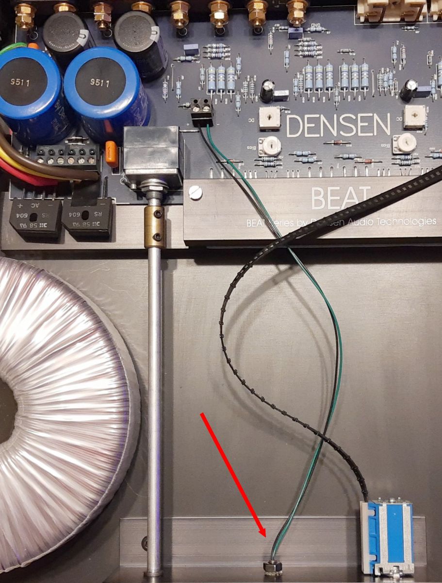

    Mam prośbę,może ktoś z forum coś podpowie.
    Mam kilka pytań:
    Nie dawno zakupiłem używany wzmacniacz densen b-100 ,nie wiem ,która to wersja,ale na pewno nie pierwsza,bo w pierwszej wersji dioda znajdująca się pomiędzy dwoma złotymi gałkami,regulatorami,selektorami siły głosu i wyboru źródła jest otoczona złotawą obwódką. W moim wzmacniaczu jest tylko maleńki otwór i domyślam się,że właśnie tam powinna znajdować się dioda,która sygnalizuje włączenie wzmacniacza. U mnie dioda nie świeci się,a wzmacniacz jest włączony i działa. Drugi problem dotyczy działania wzmacniacza,a mianowicie po jego uruchomieniu,pojawia się na chwilę lekki trzask w głośnikach,który sobie tłumaczę tym,że wzmacniacz nie posiada tzw.miękkiego startu.???
    Po uruchomieniu wzmacniacza również słychać w głośnikach ciche brum,buczenie.
    Podczas słuchania muzyki tego nie słychać.
    Proszę o podpowiedź o co chodzi?
    pozdrawiam wszystkich forumowiczów.

    Mobali
    notestelfach napisał:
    U mnie dioda nie świeci się, a wzmacniacz jest włączony i działa.
    Może dioda działa, ale została wepchnięta do środka? Może jest niepodłączona (dioda jest połączona z PCB za pomocą długiego przewodu)? A może jest uszkodzona? Bez zajrzenia do środka trudno będzie wydedukować przyczynę tego stanu rzeczy. Tak to powinno wyglądać:
    wzmacniacz Densen B-100 nie świeci się czerwona dioda po włączeniu
    po jego uruchomieniu,pojawia się na chwilę lekki trzask w głośnikach,który sobie tłumaczę tym, że wzmacniacz nie posiada tzw.miękkiego startu.???
    Tak, dokładnie to jest przyczyną - niestety, ten wzmacniacz nie ma układu opóźniającego, ale zdecydowanie warto byłoby go dorobić. Na Elektrodzie znajdziesz wiele propozycji takich układów. Pomyśl nad tym, bo te "uderzenia" raczej nie robią dobrze Twoim kolumnom ;-)
    ...również słychać w głośnikach ciche brum,buczenie.
    Tu przyczyn może być kilka. Zacząłbym od szczególnie sprawdzenia przewodów i mas. Winne może być także źródło, o którym ni nie piszesz.

    notestelfach
    Poziom 6  
    Kabel w kostce był odłączony dlatego nie świeciła. może ktoś specjalnie go odpiął.
