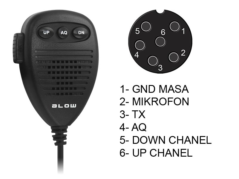

#1 20493106 16 Mar 2023 21:58 boban4456 boban4456 Poziom 2 #1 20493106 16 Mar 2023 21:58 Witam. Czy podpowie ktoś, jak to podłączyć? Bo jak jest 6 kabelków, to dla mnie o 4 za dużo. 🙆Pozdrawiam Załączniki: 1679000061921709855818963007747.jpg Download (4.7 MB) 16790000123425205917447414126140.jpg Download (4.45 MB)

#3 20493201 17 Mar 2023 06:41 boban4456 boban4456 Poziom 2 Autor tematu Pomocny post? (0) #3 20493201 17 Mar 2023 06:41 Jutro podam szczegóły. Mikrofon ma dodatkowe przyciski UP, DOWN i redukcję szumów. Myślałem, że to jakieś standardowe połączenie styków z kolorami. Dodano po 7 [godziny] 43 [minuty]:Radio to chyba jakiś "paproch". 🤷BLOW CB-520. Nic więcej nie ma.Dzięki z góry za pomoc. Załączniki: 16790316524866555619506255886306.jpg Download (4.78 MB)
#4 20494754 17 Mar 2023 20:30 sp7mfu sp7mfu Poziom 20 Pomocny post? (0) #4 20494754 17 Mar 2023 20:30 Minuta szukania... https://www.google.com/url?sa=i&url=https%3A%...ved=0CA8QjRxqFwoTCIDI1rzZ4_0CFQAAAAAdAAAAABAE
#5 20496489 18 Mar 2023 21:29 gumisie gumisie Poziom 43 Pomocny post? (+1) #5 20496489 18 Mar 2023 21:29 sp7mfu napisał: Minuta szukania... A co z kolorami przewodów? Zapewne należy użyć multimetru w celu ich zidentyfikowania.
