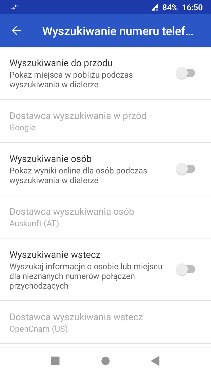

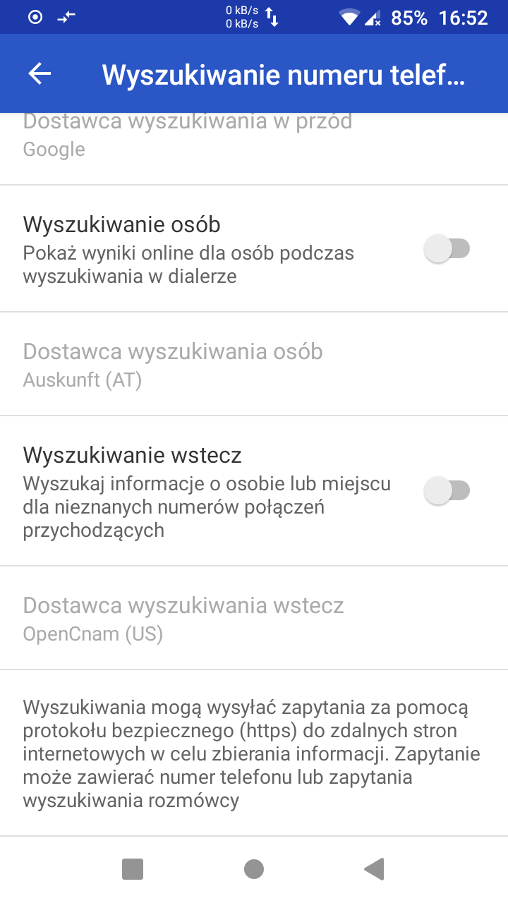

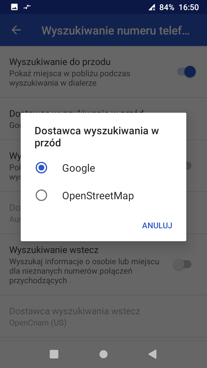

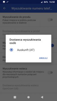

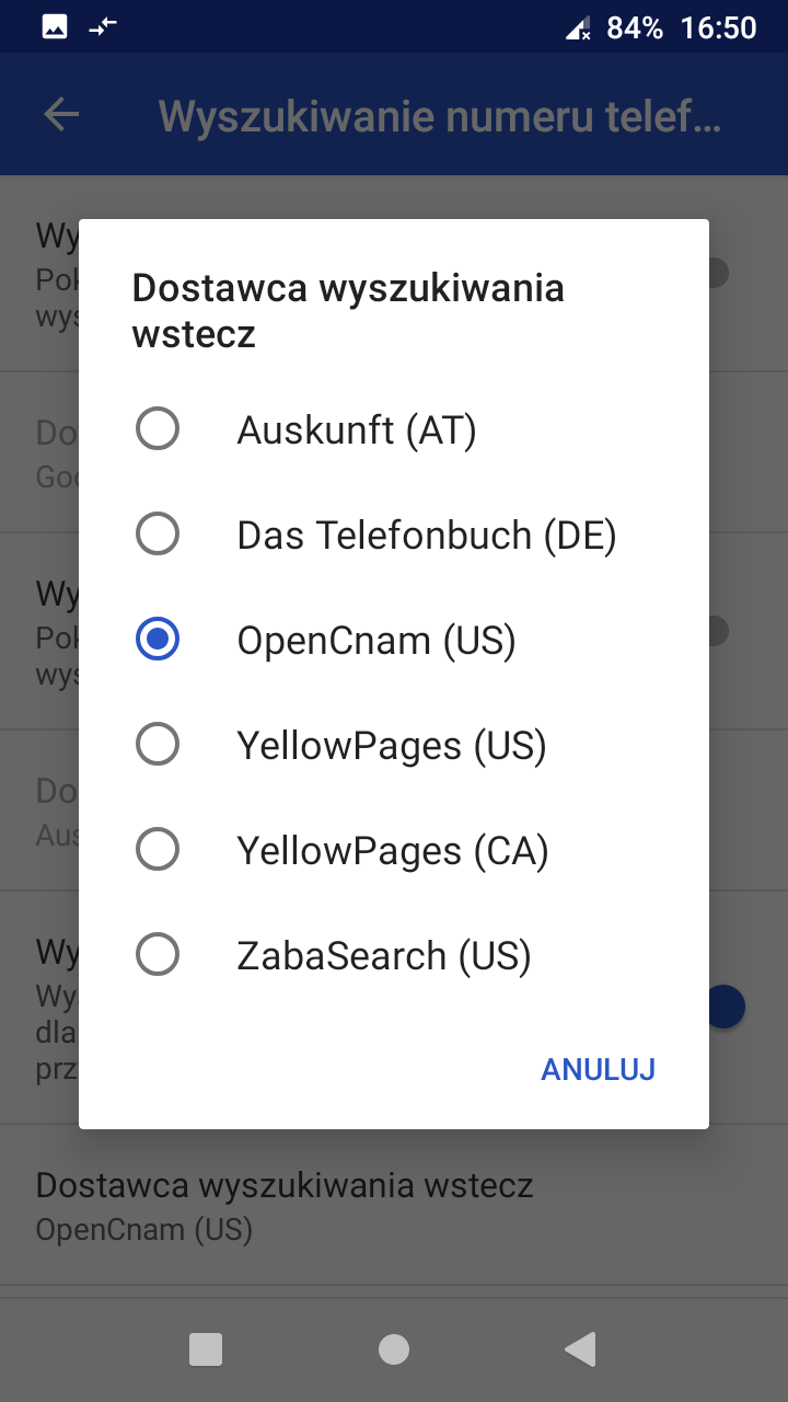

    U mnie w aplikacji "Telefon", w opcji "Ustawienia" -> "Wyszukiwanie numeru telefonu" znajduje się szereg opcji związanych z funkcją "dopasowywania" numeru telefonu do jego właściciela (i na odwrót).
    W wypadku mojego smartfona widoczne są następujące opcje:
    - wyszukiwanie do przodu - pokaż miejsca w pobliżu w dialerze,
    - wyszukiwanie osób - pokaż wyniki online dla osób podczas wyszukiwania w dialerze,
    - wyszukiwanie wstecz - wyszukaj informacje o osobie lub miejscu dla nieznanych numerów połączeń przychodzących.
    I w wypadku każdej z tych opcji jest lista wyboru usługodawcy, jak na poniższych zrzutach ekranu. Myślę, że to pozwoli się zorientować, jakie firmy mogą mieć wspomniane dane i gdzie należałoby ewentualnie kierować prośby o ich sprostowanie.
