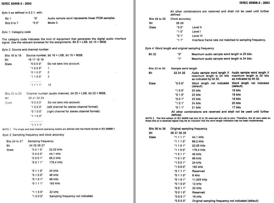

    Chcę uzyskać z sygnału SPDIF informację jaka aktualna jest częstotliwość, z tego co czytam w nocie to w trybie soft można to uzyskać.

    Trzeba odczytać 4 najmłodsze bity z rejestru R16 scalaka WM8804 (RXCHAN4, Indicated Sampling Frequency)) i zinterpretować je wg tabelki ze strony 6 normy IEC60958-3
    [Zlecę] Potrzebuję wyciągnąć w trybie soft. informacje z WM8804
    Dodatkowo można odczytać 4 najstarsze bity z rejestru R17 (RXCHAN5, Original sampling Frequency) i zinterpretować to wg tabelki na stronie 7 normy IEC.

    No i właśnie do tego potrzebuje kogoś kto to ogarnie. Chodzi o prosty układ który w zależności od aktualnej częstotliwości zapali określonego przypisanego led-a.

    Teraz zostaje zakupić dowolne arduino i 4 kabelki, spiąć się ze scalakiem (zasilanie, masa, I2C_SDA i I2C_SCL),
    wgrać program i cieszyć się działającym układem :)
    nibble równy 0100 odpowiada częstotliwości 48kHz. Chcesz aby była reakcja na inną częstotliwość - mień wartośc tego nibbla na inna wartośc z tabelki.
