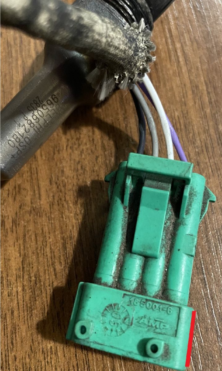

    posiadam peugeot 407 2,2 2005r.
    Musiałem wymienić sondę lambda (ta pierwsza, przed katalizatorem).
    Według sprzedawcy będzie w 100% pasować do mojego samochodu, poprzednio miałem zamontowaną Delphi - 965068.
    Sprzedano mi Vemo V22-76-0007.
    Czy ta sonda po zmianie kolorów może działać poprawnie w moim samochodzie?
    A jeśli tak, to może mi ktoś podpowiedzieć jak zamienić kable miejscami, żeby było dobrze?
    1234 wtyczka sondy.

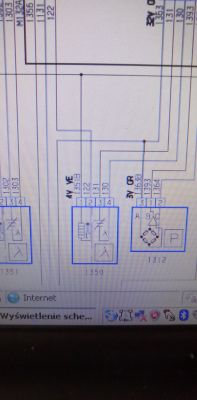

    Tu masz wtyczkę sondy i gniazdo w aucie a gdzie masz starą sondę tą Delphi? Jakie ona miała kolory kabli?

    Załączam zdjęcie starej sondy.
    Dodam - nie wiem na ile to ma znaczenie, że musiałem uciąć kawałek plastiku w nowej wtyczce, żeby ją włożyć do kostki w samochodzie.
    Miejsce w którym uciąłem ten kawałek plastiku zaznaczyłem na nowej kostce.

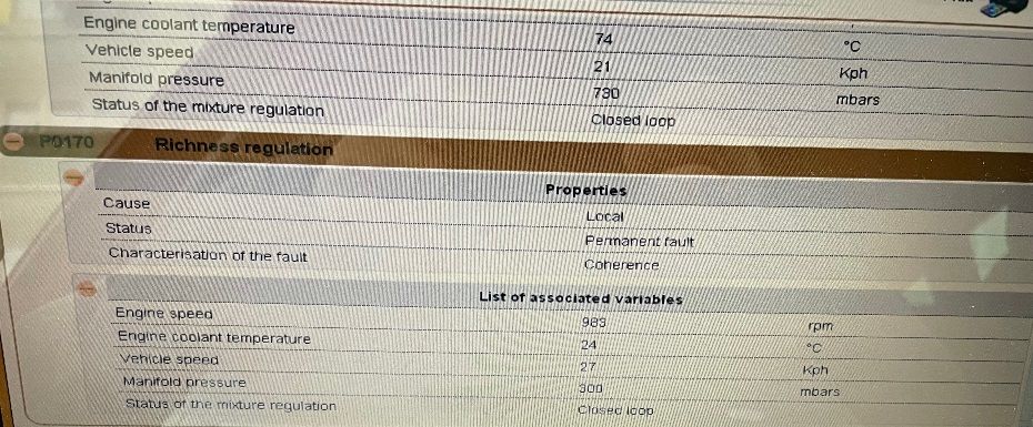

    Po podpięciu do peugeot planet pojawił się błąd P0170 Richness regulation:

    Oczywiście że ma. Ale ma też wpływ wiele innych rzeczy. Jak np MAF,EVAP,NTC ,dziura w dolocie itd. Trzeba wziąć tester ,i posprawdzać parametry.Trzeci raz już ci to piszę.

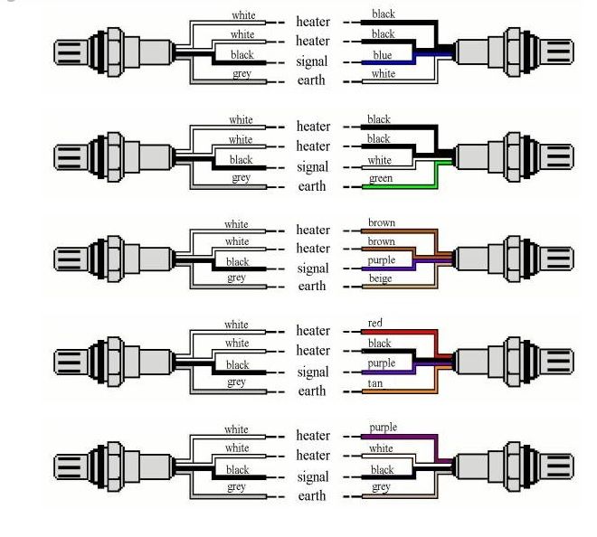

    Chciałbym być spokojny o to podłączenie, przynajmniej wiedziałbym że problemu trzeba szukać gdzie indziej. Co do nowej sondy raczej nie ma problemu, Internet jest zgodny - białe grzałka, czarny sygnał, szary masa. Dziwne, że nie mogę namierzyć oznaczenia kolorów wtyczki z samochodu.
    Peugeot 407 2,2B - Schemat elektryczny sonda lambda-podłączenie
    Widziałem ten schemat, o ile po lewej kolory odpowiadają kolorom we wtyczce sondy, o tyle w moim samochodzie wtyczka ma inne kolory niż na rysunku.
    A Różowy
    B zielony
    C kremowy/zółty
    D Błękitny/szary
  • #17 20497571
    johnny833
    Bo to odpowiednik sondy uniwersalnej do oryginalnej a nie kolorów w twoim wozie.

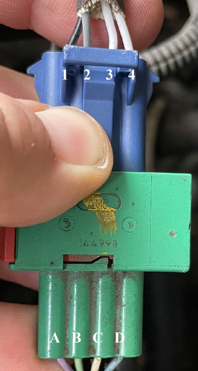

    Czy sonda przed katalizatorem i za katalizatorem jest taka sama?
    Już wiem czemu musiałem ucinać/szlifować kawałek wtyczki w sondzie którą kupiłem.
    Sonda, którą kupiłem jest identyczna jak wtyczka mojej drugiej sondy (za katalizatorem).
    Wciąż pozostaje zagadka dlaczego nowa sonda (V22-76-0007) występuje jako zamiennik sondy którą miałem zamontowaną (9650682180), a wtyczki są różne.

    Jeżeli Twój silnik to EW12J4 to (założenie ogólne, bo podstawiłem parametry, których nie znam jak np emisja spalin):
    1350 sonda przed katalizatorem
    4VE: gniazdo 4 pinowe koloru zielonego
    1351B - zasilanie ogrzewania sond lambda
    122 - sterowanie ogrzewaniem sondy lambda A przed katalizatorem
    131 - sygnał sandy lambda A (-) przed katalizatorem
    130 - sygnał sandy lambda A (+) przed katalizatorem
    Hm mnie to zastanawia ten numer sondy kupiłeś V22-76-0007, trzeba by było sprawdzić pod jaka emisję spalin podchodzi Twój silnik i jaka sonda do niego jest odpowiednia.
    Wg tego co sprawdziłem dla normy Euro 4 nr części 1618.Z6 i ten numer jest zamienny z 9650682180
    a dla CEE 2000 - 1628.HQ
    A numer V22-76-0007 (wpisałem w katalog ucando) nie jest zamienny ani z 1618.Z6, ani 1628.HQ.
    Może ktoś jeszcze potwierdzi.
