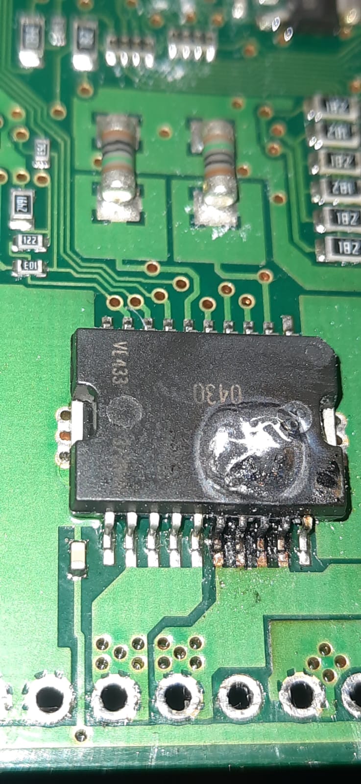

    Dzień dobry, od pewnego czasu padł mi lewy kierunkowskaz w aucie. Usterka zlokalizowana w module BSI Peugeot 307 moduł wyjęty rozebrany i okazało się że padł scalak od kierunków, moje pytanie jest takie czy ktoś jest w stanie mi podać co to jest za układ scalony? Ja niestety nie jestem w stanie tego odczytać. Ps. W załączniku zdjęcia.

    Nie masz na tej płycie drugiego identycznego ? z reguły wkładane są 2-3 podobne do, np kierunki, światła, inne elementy wykonawcze.

    Matixov
    No właśnie nie ma drugiego takiego samego, cały scalak odpowiada za wszystkie kierunki. Lewe nie działają prawe tak. Domyślam się że to może być jakiś mosfet podwójny lub przełącznik elektroniczny ale to wróżenie z fusów.

    Jak byś pomiział wacikiem nasączonym w benzynie albo nitro po tym co zostało to byśmy coś wydedukowali, a tak to sam widzisz że nie widzisz. W domu mam starszą wersję tego bsi i tam jest BTS840S2 oraz VN450. Ty masz jakiegoś BTS-a. A poza tym to jak nawet dostaniesz ten układ to nie będzie tani, myślę że lepiej i łatwiej będzie nabyć używkę i przelutować pamięć. Inna sprawa dlaczego się to tak spaliło.

    Albo używany moduł dla samego układu.
    Może było zwarcie, a może po prostu mosfet padł ? Ostatnio w jakimś BSI z BMW wymieniałem VND, oszukaliśmy się przyczyny w instalacji i nic ... po wymianie chodzi już 2-gi miesiąc.
    i tu może być coś takiego jak podajesz.
    Jakie ma oznaczenie ten mały po drugiej stronie tego uszkodzonego ?
