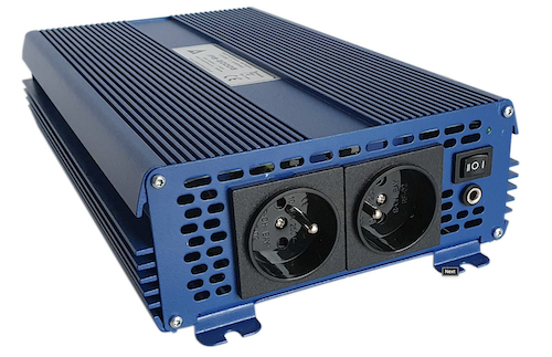

    Czy i jak można rozbudować przetwornicę, aby przełącznik ON/OFF wyciągnąć na zewnątrz? Lub podłączyć / lutować osobny?
    W Przyczepie Kempingowej posiadam przetwornicę AZO DIGITAL 12 VDC / 230 VAC 2000W / 1100W.

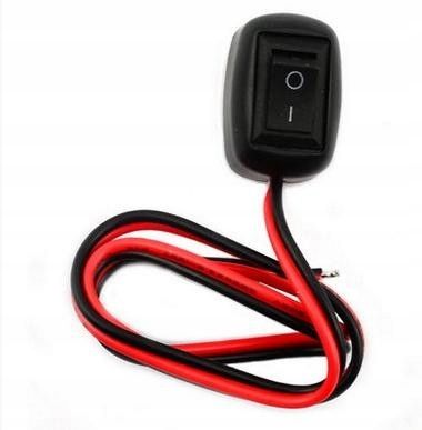

    Aby to zwizualizować, to myślę o czymś podobnym do:
    Przełącznik On/Off w przetwornicy AZO na zewnętrznym kablu - można?
    Żeby to podłączyć w miejsce aktualnego on/off.

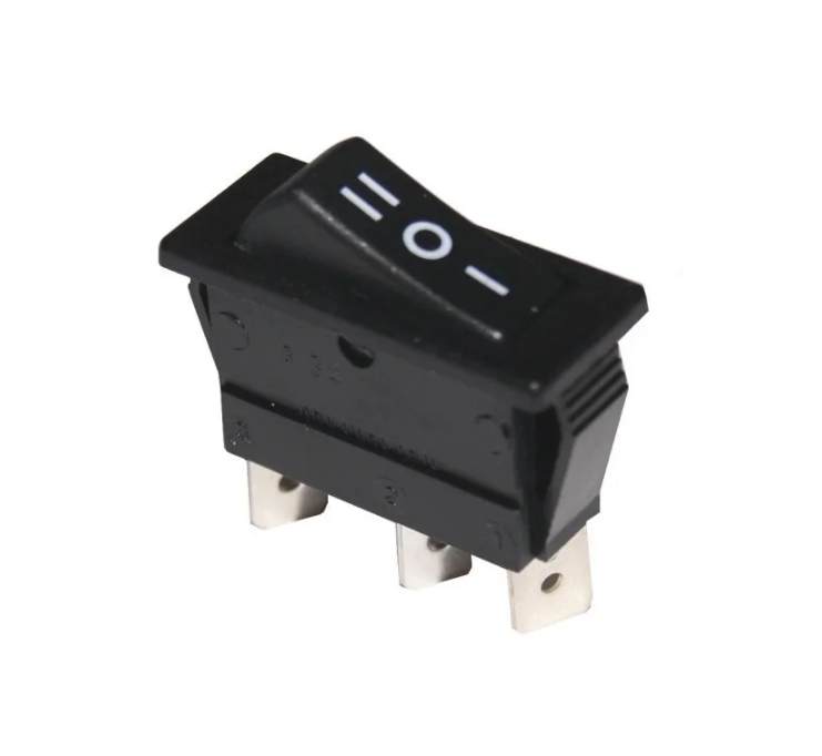

    W sumie to w przetwornicy są 3 levele - I/II/OFF, czyli będzie potrzebny jakiś pasujący do tej opcji :)
    Ktoś coś? Może chce za bardzo zaszaleć?
    CELEM jest aby wyciągnąć w wygodne miejsce włącznik i mieć do niego lepszy dostęp :)

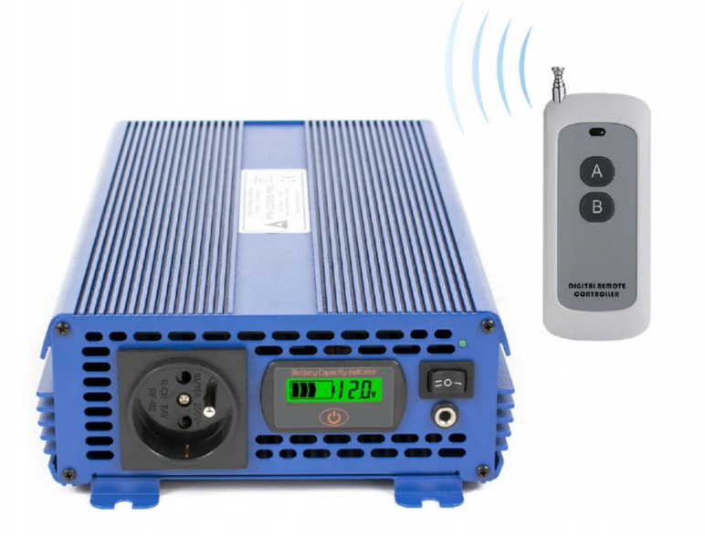

    Czy to jest tego typu przetwornica ?
    Przewody przełącznika musisz wlutować bezpośrednio do płytki drukowanej wewnątrz obudowy przetwornicy.
    Równolegle do istniejącego przełącznika.
    Przełącznik musi być taki jak na zdjęciu powyżej.
    Istniejący przełącznik MUSI być wtedy w położeniu "0" ! (lub wylutować ten dotychczasowy)

    Jeśli to jest taka przetwornica jak na zdjęciu to wystarczy podać +12V na to złącze umieszczone poniżej włącznika :P

    To jest podobna Przetwornica, ale bez wyświetlacza:

    Mam to gniazdko - takie okrągłe pod przyciskiem - o tym mówisz? Jeśli tak to jakby to dokładnie ogarnąć ? :)
    Dokładny model to PRZETWORNICA NAPIĘCIA IPS-2000S SINUS 12VDC/230VAC - https://www.polskieprzetwornice.pl/sklep/prze...a-12vdc-230vac-eco-mode-sinus-ips-2000s-2000w

    Tak to taka przetwornica - tylko na zdjeciu pokazałeś wersję PRO - z piotem - którym można sterować :)
    Dostałem jeszcze (na innym forum) rekomendacje, aby dać przekaźnik od wyciągarki lub inny podobny zamiast hebla i sterowanie przekaźnikiem wyciągnąć gdzieś dalej. Co Wy na to?
    Można to dać w miejsce hebelka pomiędzy aku a przetwornicą - a przetwornicę ciągle na tryb "I".

    Z gniazdkiem to sprawa jest prosta. Bierzesz taki włącznik jak pokazałeś w pierwszym poście. Jeden przewód łączysz gdzieś ze stałym plusem, a drugi wtykasz w ten otwór za pomocą jakiegoś wtyku. Tam nie płyną duże prądy więc przewody nie muszą być grube.
