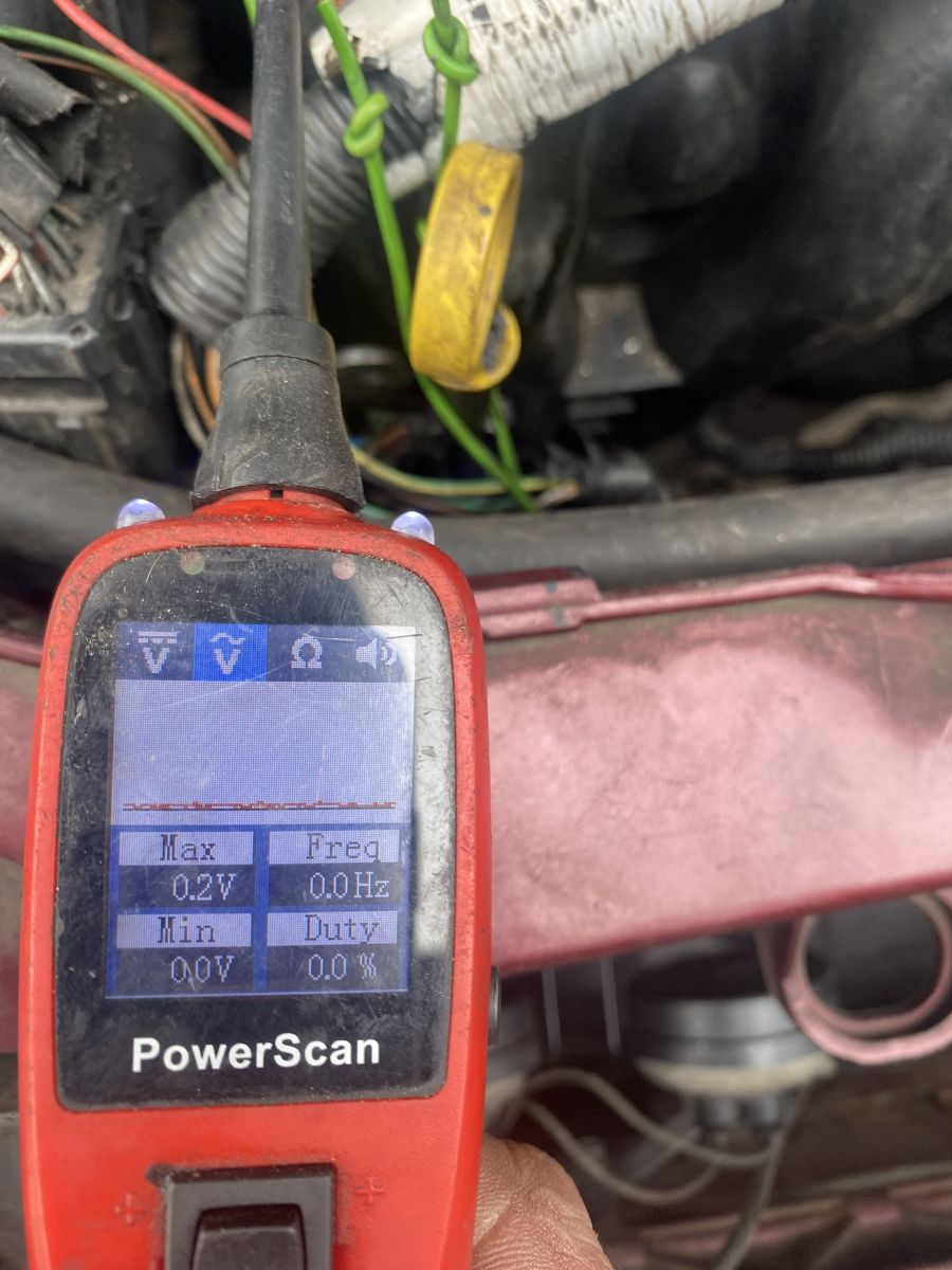

    Znika ładowanie tak w skrócie
    Po odpaleniu auta wszystko jest ok
    Po około pół godziny kontrolka akumulatora i brak ładowania
    Wymieniono alternator na inny używany
    Podmieniono na nowy regulator napięcia

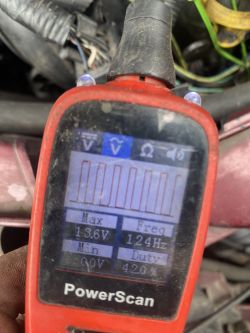

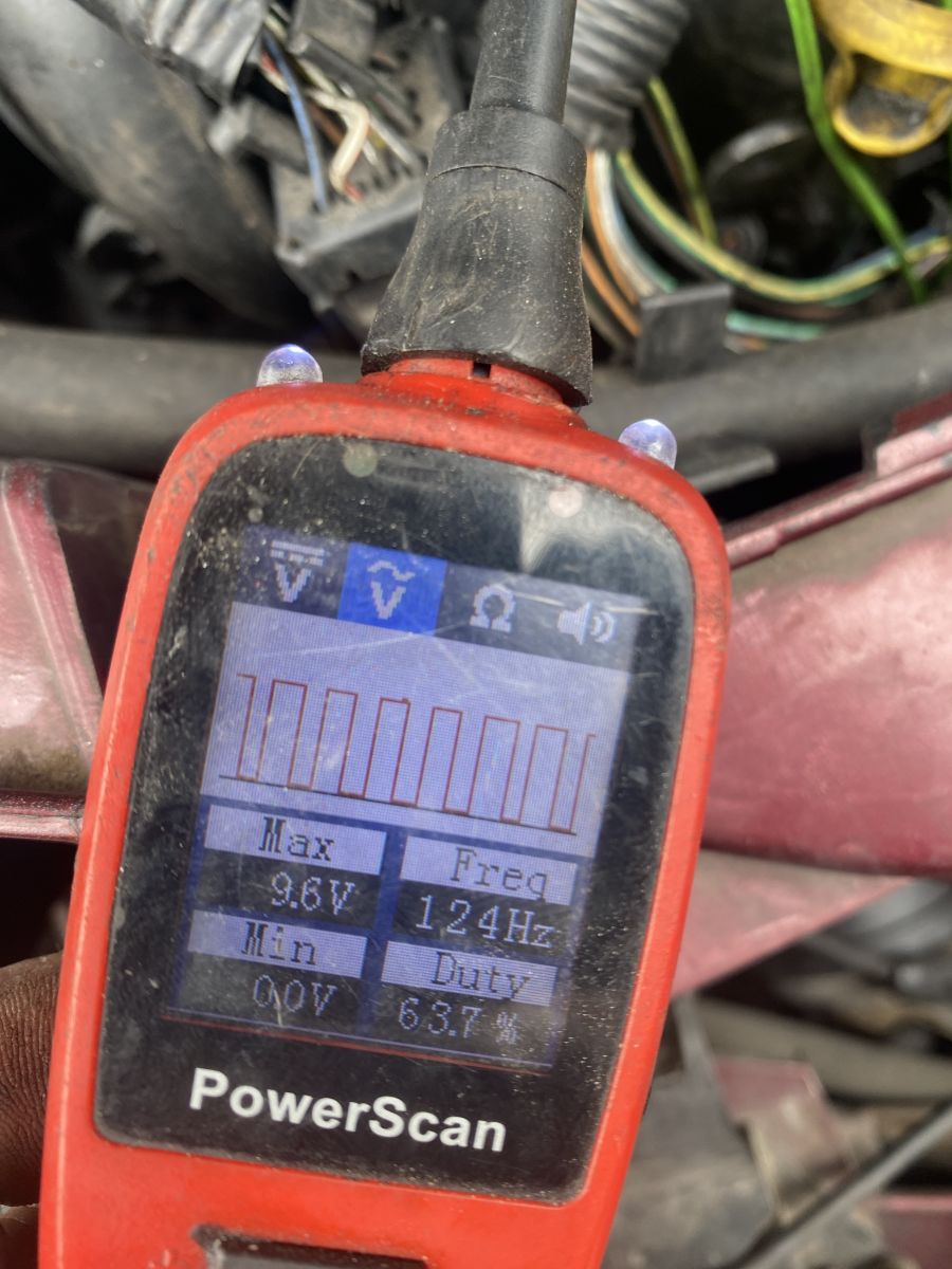

    Sprawdzono na przejście wiązkę do PCm i skrzynki bezpieczników jest stałe zasilanie (calu czas sprawdzone żarówka h4)
    Na przewodach do pcm takie przebiegi jak ładuje Focus 1.8 Duratec - Alternator Denso: zanikające ładowanie, wymiana regulatora, reset PCM Focus 1.8 Duratec - Alternator Denso: zanikające ładowanie, wymiana regulatora, reset PCM
    Na środkowym pinie występuje sygnał o amplitudzie bliskiej napięciu ładowania
    Po zaniku ładowania
    Wystarczy odłączyć kleme(zresetować pcm) i znów ladowanie na krótsza lub dłuższa chwile wraca)
    No i ladowanie zaginęło
    Na środkowym pinie bez zmian
    Na jednym skrajnym plus Aku
    Na drugim
