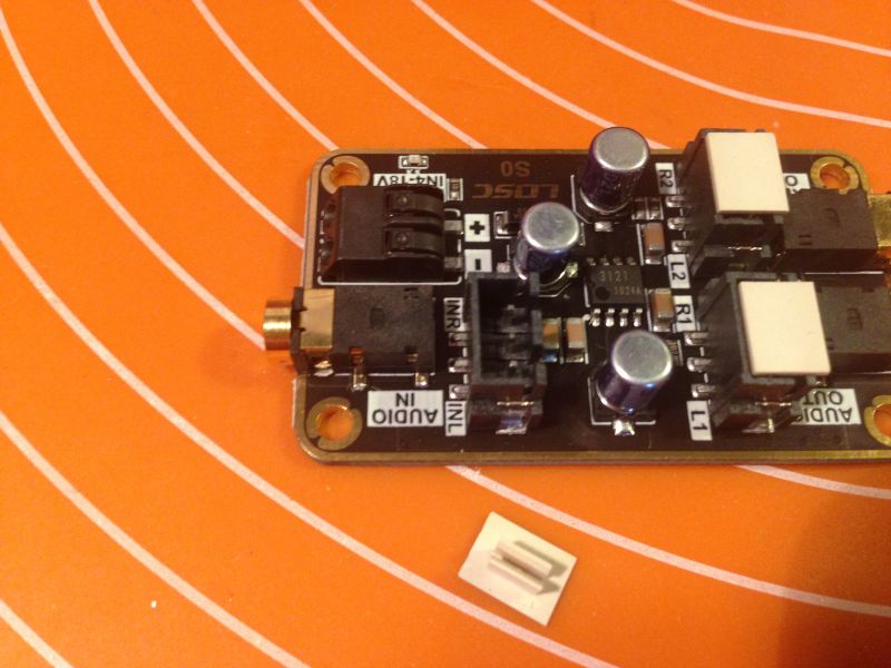

    Niewielka płyteczka, w ładnych kolorach złotym i czarnym. Wyróżnia się wśród wielu innych modułów z Chin - nie tylko kolorystyką i schludnym rozmieszczeniem elementów, ale i samymi parametrami podanymi w równie niepozornej książeczce, czy raczej ładniejszej ulotce zawierającej prócz danych technicznych schemat podłączenia:
    Audio isolation noise reduction module - coś na pętlę masy? Audio isolation noise reduction module - coś na pętlę masy? Audio isolation noise reduction module - coś na pętlę masy? Audio isolation noise reduction module - coś na pętlę masy?
    No dobrze, ale:
    Co to w ogóle jest i czemu służy?

    Co prawda nazwa producenta może nieco wprowadzać w błąd - bo nie można tym modułem redukować szumu samego źródła sygnału, ale w tym wypadku pod tym pojęciem chodzi bardziej o "szum cyfrowy" właśnie z zasilacza impulsowego.
    Moduł separatora masy (pozwólcie, że tak będę nazywać ten moduł zamiennie z oryginalnym nazewnictwem) jest naprawdę niewielki. Mimo, że największa część powierzchni płytki to gniazda (jack i J3 - o rozstawie 0,1 cala a więc typowe do większości połączeń wewnętrznych w sprzęcie audio), zajmuje on powierzchnię niewiele większą od pudełeczka zapałek (ok. 56mm x 34mm i 10mm wysokości) nadal jest to naprawdę niewielka płytka, która z pewnością da się zmieścić (w razie takiego jej wykorzystania w obudowie wzmacniacza).

    Modulik przyszedł zapakowany indywidualnie w torebce strunowej, wewnątrz której prócz niego samego znajdowała się wcześniej przedstawiona ulotka.
    Jak widać - każde gniazda minijack stereo są dublowane gniazdem do podłączenia wtyczki typu J3 - w razie niewykorzystywania ww. gniazd zostawiamy na nich wciśnięte osłony (białe prostokątne plastiki).

    Oczywiście płytka musi być zasilona z zewnątrz i tu niemiła niespodzianka mnie spotkała... Przy drugiej próbie podłączenia przewodów (tych samych, co za pierwszym uruchomieniem!) gniazdo co prawda przewody "przyjęło", ale już nie pozwoliło na ich usunięcie. Mało tego: przy próbie "silniejszej perswazji" odłamały się plastikowe dźwigienki umożliwiające (teoretycznie) zwolnić zacisk. Dopiero niemająca niczego, czym mógłbym się chwalić metoda "na rympał" umożliwiła wyjęcie końcówek. Ot Chińczyk zapomniał uprzedzić, że to gniazdo toleruje wyłącznie przewody o określonej średnicy, a że ja wcześniej takich nie używałem - nie byłem tego świadom.
    Na szczęście prócz odpadniętych plastikowych osłonek/dźwigienek gniazdo nadal działa - teraz dla pewności używam już odcinków cienkiej srebrzanki... ;)
    Oczywiście nie ma przeszkód, by to gniazdo "ominąć" podłączając się przewodami bezpośrednio do płytki (lutując je). :)

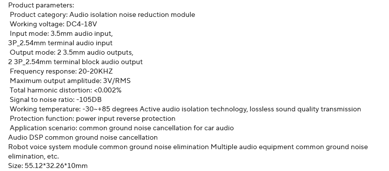

    Znalazłem na stronie producenta dokładniejszy opis danych modułu:
    Lepiej późno, niż wcale... ;)

    Mam pytanie - jak w tym układzie wygląda separacja masy (jak jest zrobiona)? Czy gniazda OUT1 i OUT2 są też wzajemnie separowane?

    Nie wiem czy jest to 1:1 to samo (ostatecznie to chińczyk) ale wydaje mi się, ze jest to oparte na układzie scalonym BA 3121n. Jest to układ kierowany do instalacji audio samochodowych, ale jak widać można też stosować go w innych aplikacjach. Proszę zajrzeć do DS rtego układu - powinna tam być odpowiedź na Twoje pytanie.
    NIE separacja występuje jedynie między wejściem a wyjściem. Wyjścia 1 i 2 są po prostu połączone równolegle.

    W sumie to izolacji nie ma tu chyba żadnej - a przynajmniej tak wynika z noty katalogowej głównego układu scalonego. Układ jest dedykowany do zastosowań automotive i działa na zasadzie tłumienia sygnału wspólnego przez wzmacniacz operacyjny. Prawdziwą izolację, i to w pełni analogową można samemu zrobić np. na układzie IL300 firmy Vishay.
    Dwie sprawy:
    1/ Pisałem :
    2/ To jak wyjaśnisz brak ciągłości pomiędzy masami gniazda wejścia i gniazd wyjściowych? Mój omomierz w każdym razie nie wykazuje żadnej skończonej wartości rezystancji.

    Albo nie doczytałem, albo nie widzę odpowiedzi na pytania:
    - Czy tam jest izolacja We/Wy?
    - Co to za ROHM chip? Czy wspomianiany przez @gresss BA3121F?
    - Jak efektywne to jest? Czy np 50 kHz szum zasilacza impusowego przestanie się demodulować na wzmacniaczu (rozkoszne dzisiejsze laptopy oraz wzmacniacze wykonane w II klasie ochronności)
    Nie masz izolacji galwanicznej, ale masz rozpiętą masę, przez którą przechodzi duża ilość takich zakłóceń. Widać to na poniższym schemacie z noty katalogowej.
    Albo na tym, znalezionym w sieci, masz wyraźnie rozróżnione GND A i B.
    Jak poprawnie nazywa się to gniazdo? Czy jest to XH2.54?
    Muszę się przyznać, że dokładnie nie wiem. Po prostu nigdy do niczego nie było mi to potrzebne, tym bardziej, że używam (jeśłi już) nieco innych ; też z rastrem 2,54mm, ale z innymi (moim zdaniem solidniejszymi) obudowami wtyczki i gniazda. Te których ja używam to jakiś model MOLEX'a, a te - znalazłem tylko tyle co w treści artykułu.
