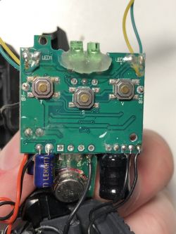

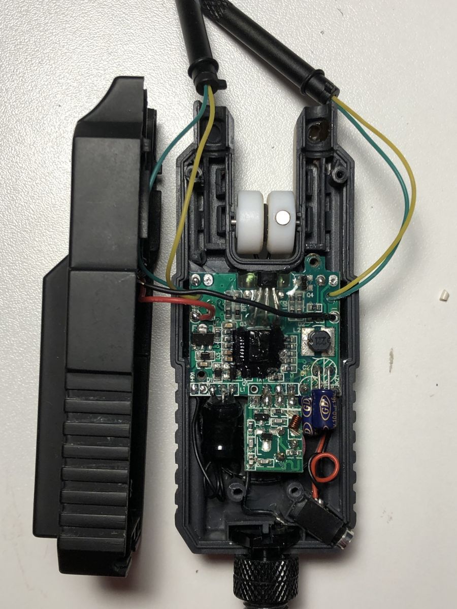

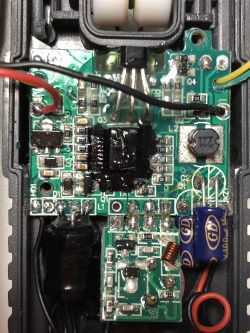

    Witajcie!
    Jeden z nadajników sygnalizatora brań Prologic SMX MKII nie komunikuje się z centralką. Drugi z nadajników działa prawidłowo, kręcenie rolką wyzwala sygnalizację akustyczną i świetlną zarówno na nim samym jak i na centralce. Uszkodzony nadajnik natomiast nie wyzwala sygnalizacji na centralce, sam jednak "pipczy" i błyska LEDem podczas kręcenia rolką zatem czujnik halla wygląda na sprawny. Co jeszcze może być podejrzane w nadajniku? Będę wdzięczny za każdą sugestię.

    Szkoda ze nie masz oscyloskopu ta mała płytka PCB to nadajnik na pinie DATA to dane do wysyłki i byś mógł podejrzeć, a jedynie spradż czy ma zasilanie ta mała płytka VCC/GND
    Mała płytka PCB jest zasilana, jest tam +5V. Oscyloskopem niestety nie dysponuję ale pomiędzy GND a DATA pojawia się +2.30V w chwili zakręcenia kółkiem więc jakaś reakcja jest i być może jakiś przesył danych również.

    A prubowales usunąć kody w odbiorniku i sparowac od nowa?

    Oczywiście, że próbowałem. Sprawny nadajnik paruje się prawidłowo, a ten uszkodzony nie chce za żadne skarby.
    Dopytam może o jakie usunięcie kodów chodzi? Bo ja po prostu biorę odbiornik, naciskam przycisk do parowania i kręcę rolką nadajnika. Może pomijam jakiś krok?
