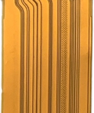

[Zlecę] Technologia wytwarzania ścieżek na folii (jak na zdjęciu) - potrzebuję pomocy
atruszkiewicz 20 Mar 2023 19:47 426 3
  • #1 20500092
    atruszkiewicz
    Poziom 4  
    Poszukuję technologii wytwarzania ścieżek na folii – jak na foto. Mogę Państwa prosić o podpowiedź?
    Dziękuję
  • #2 20500350
    _lazor_
    Moderator Projektowanie
    Jakbym potrzebował to pewnie zakupiłbym folię z naniesioną miedzią a potem klasycznie metodą fotochemiczną wytrawił ścieżki w miedzi.
  • #3 20500551
    sundayman
    Toto się nazywa FLEX PCB.
    Większość chińskich fabryk takie ma w ofercie.
    Samodzielnie oczywiście też da się zrobić.
    Potrzebujesz specjalny laminat : szukaj na EBAY pod "Polyimide flexible Copper Clad Laminate" albo "Copper Clad Kapton Flexible". Niestety nie jest tanie.
    Samo wytwarzanie ścieżek nie różni się od zwykłej technologii : nanosisz folię światłoczułą, naświetlasz, wywołujesz, trawisz. Ale jeśli nie masz doświadczenia z wytwarzaniem PCB to raczej sam nie dasz rady.
    Zastanów się czy nie będzie prościej zamówić gotowe np. z ALLPCB.
    Oczywiście musisz mieć projekt.
