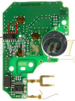

    Pacjent: Renault megane II
    Orientuje się ktoś jaki kondensator powinien być w zaznaczonym miejscu?
    Z góry dziękuję.
    Renault Megane II - Identyfikacja kondensatora na karcie / kluczyku
    #2 20500489
    JayRo
    Poziom 37  
    Przeglądając dostępne "schematy", jest to kondensator C14. Niestety brak naniesionych pojemności kondensatorów dla Meganki. No ale jest coś dla Laguny z tym samym układem, i z tych wyprowadzeń na przyciski jest tam jako pierwszy C12 o poj. 1nF. W Meganie jako pierwszy pojawia się C14, więc zakładam że jego pojemość to właśnie 1nF. Taką ciekawostkę dodam jeszcze, że karta powinna działać nawet bez tego kondensatora. Co zostało nawet potwierdzone na elektrodzie.

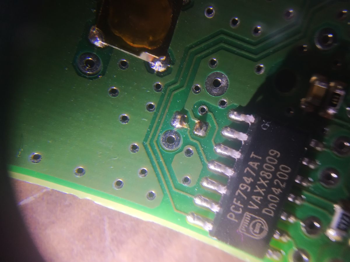

    A może wstaw dobrą fote Twojej karty...
  • #4 20500758
    wielbladbezgarbny
    Poziom 5  
    @JayRo dzięki za podpowiedź :) I masz rację, karta działa bez kondensatora. Pierwotnym problemem była oczywiście urwana cewka. Po jej przylutowaniu pomimo, że kondensatora nie ma karta działa prawidłowo. Brak kondensatora zauważyłem "przy okazji".
    @rnb_bolii jasne, mogę wstawić, chociaż to chyba niewiele pomoże.

    Mogłem się pomylić z tą moją podpowiedzią, niepotrzebnie wprowadzając analogicznie pojemności ze schematu Laguny. Raczej te pojemności się nie pokrywają. Ostatnio miałem taką kartę w rękach, chyba ponad 10 lat temu. Na jakimś angielskim forum Megane, ktoś był uprzejmy rozebrać taką kartę i pomierzyć wyrywkowo 4 kondensatory. I ten C14 po jego pomiarach miał 390pF. Tu jest reszta pomiarów: C2 1uF tant, C13 100pF, C12 22pF. Jak masz kolego czym pomierzyć kondensatory, to zmierz te trzy pozostałe i zobaczymy czy się pokryją. Bo jedno rozrysowuje rusek, a drugie opisuje anglik. Mam tylko nadzieję, że bazują na tym samym. Renault Megane II - Identyfikacja kondensatora na karcie / kluczyku
  • #6 20502332
    rnb_bolii
    No tak, ale pomiar wykonywany na nich w układzie...Czy po wylucie... Sondy mirernika też mogą coś dodać przy takiej pojemności.😌
  • #7 20502338
    JayRo
    Poziom 37  
    Autor tych pomiarów wyraźnie informował, że dokonywał ich na wylutowanych komponentach.
