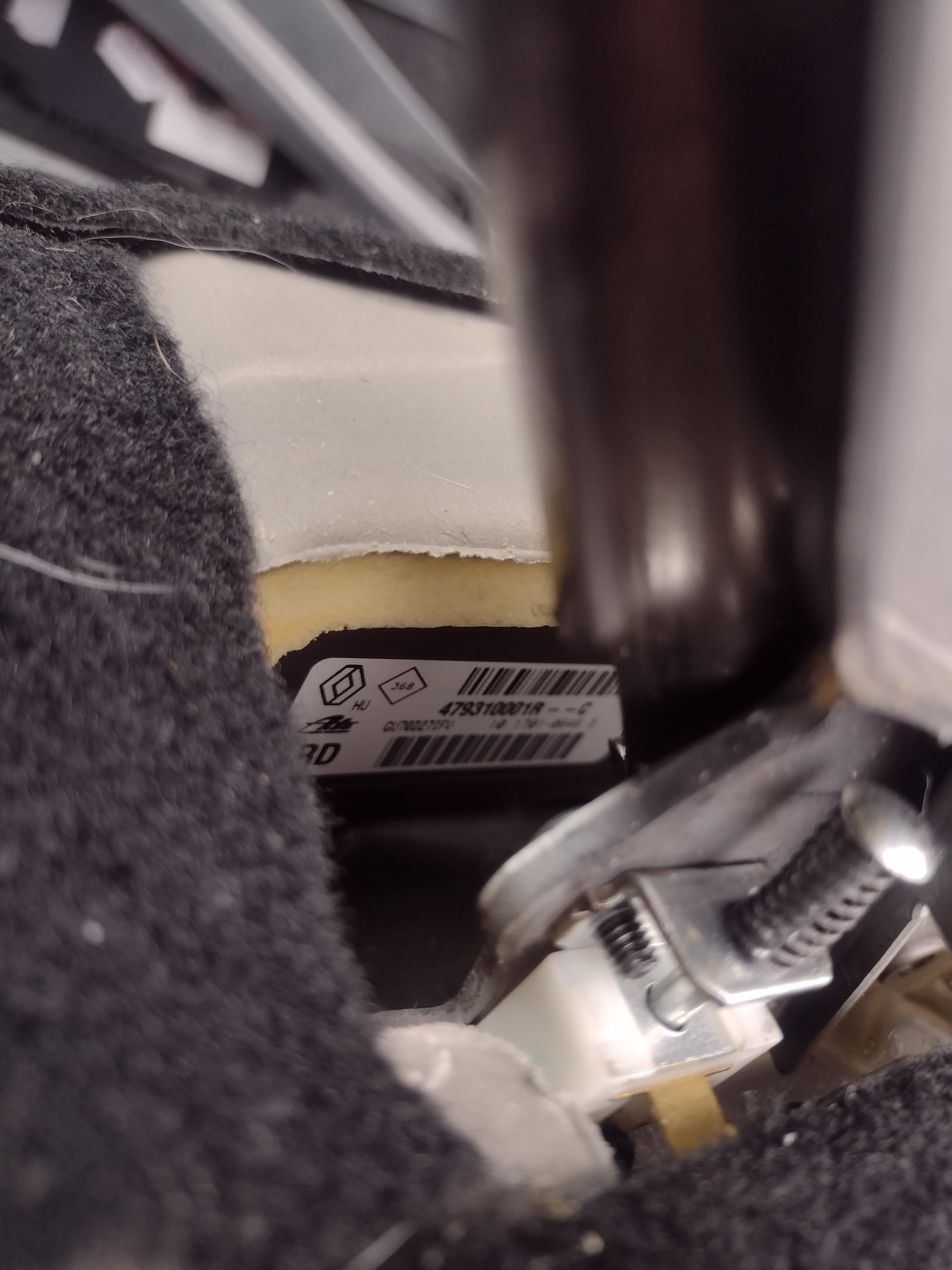

    Witam. Od jakiegoś czasu zmagam się z problemem w Megane 3 2010 1.4 tce grandtour. ESP przestało działać i kontrola z kluczykiem świeci się cały czas na desce. Po diagnostyce okazało się, że to czujnik przyspieszenia poprzecznego. Gdzie szukać tego czujnika? Pod tapicerką nie strony kierowcy i pasażera nie znalazłem, a mało jest informacji gdzie go można szukać.?

    Pod konsolą środkową między fotelami

    Czujnik znajdował się dokładnie przy dźwigni hamulca ręcznego, po prawej stronie w tunelu środkowym. Zamówiłem cześć na allegro bo w serwisie nie są już dostępne, niestety po wymianie kontrolka nie gasła dalej. Dopiero po przejechaniu jakiś 40-45 kilometrów komunikat na desce zgasł. Jak na razie wszystko ok, używany czujnik z przesyłką kosztował 30 zł.:⁠-⁠)
