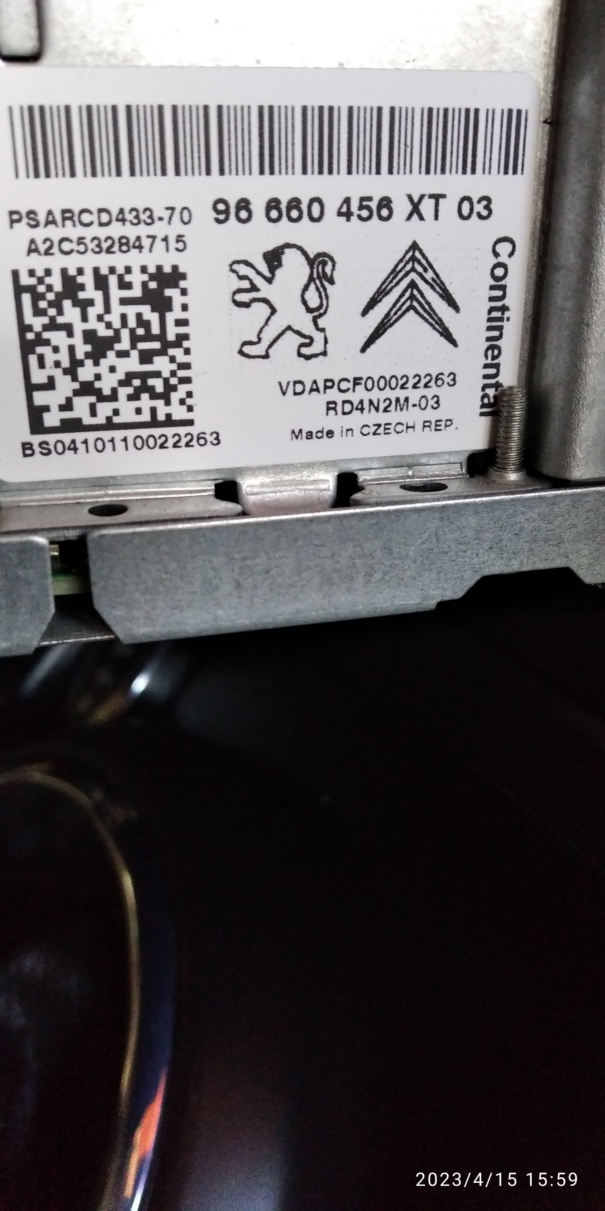

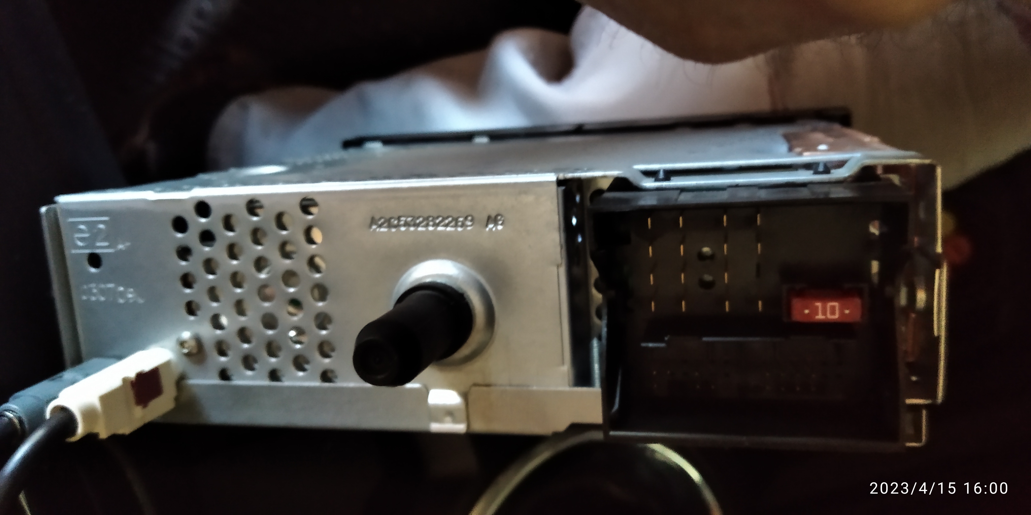

    Czy ten zestaw pozwala na prowadzenie rozmów przez to moje radio. czy w chwili przyjścia rozmowy rodio się wyciszy i głos z telefonu będzie w głośnikach samochodu?
    Jednocześnie załączam zdjęcia mojego radia

    Proszę o wyjaśnienie do czego służą te dwa kable obok siebie. Jeden to zapewne antena, ale drugi do czego służy i czy można z niego zrezygnować?

    sliwinskijerzy1 napisał:
    moje radio
    To co pokazałeś na zdjęciach nie jest radiem, a częścią systemowego zestawu audio.
    Dziękuję, ale tego typu zestawy mnie nie interesują
    Lepiej zacznij się interesować.
    Dowiedz się na forum Cytryny, czy można się tego pozbyć, bo pewnie komunikuje się przez CAN.
    Jeśli można się pozbyć, wtedy możesz wstawić cokolwiek 1DIN z BT
