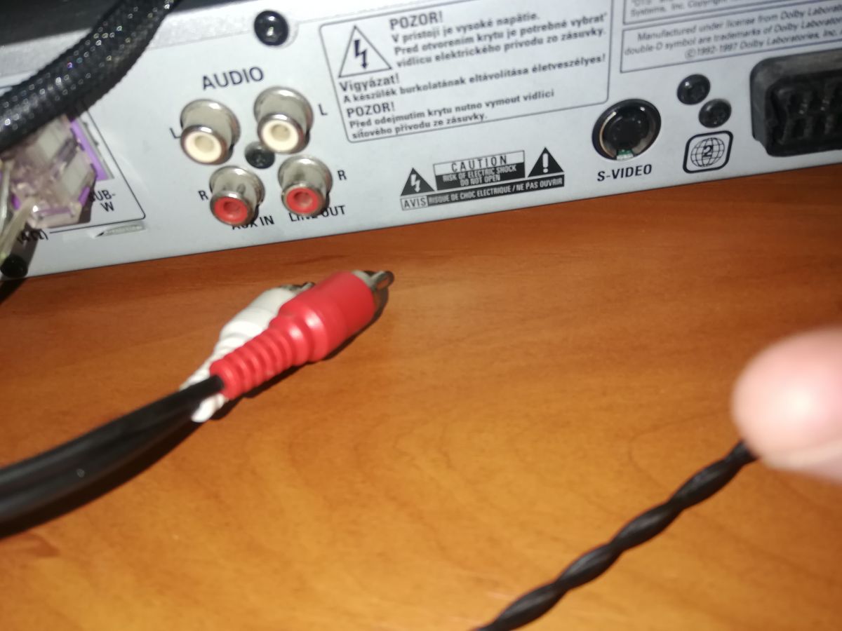

    Dzień dobry, mam problem i poszukuję pomocy.
    Posiadam kino domowe marki Philips LX3600D, które ma wyjścia pokazane na poniższym zdjęciu oraz złącze scart. Podłączenie kina domowego Philips LX3600D do TV z dekoderem Orange: jak przesłać audio?

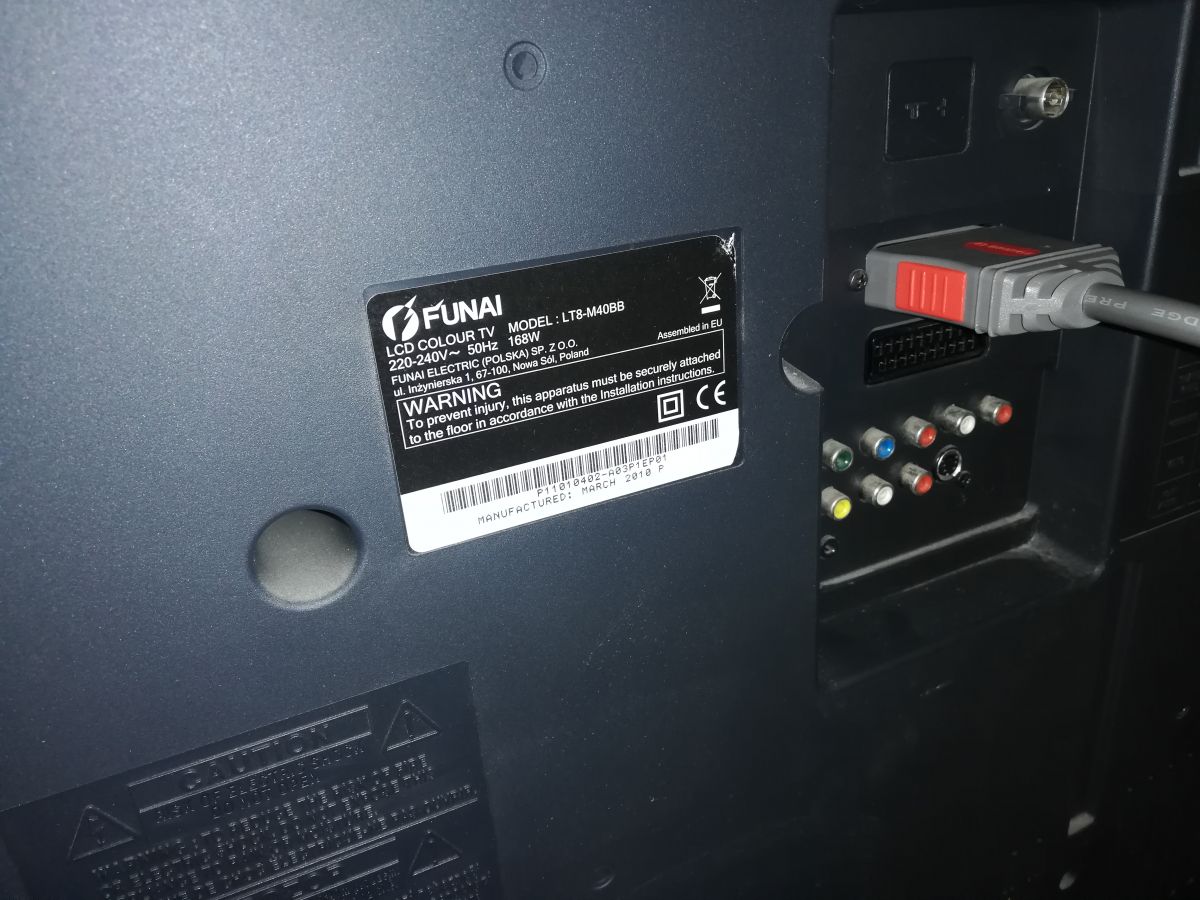

    Mam również telewizor, który oprócz wyjść pokazanych niżej ma również 2 złącza HDMI i 2 scart.
    Do jednego hdmi telewizora podpięty jest dekoder Orange, skąd telewizor czerpie sygnał.
    Zależy mi na tym aby kino domowe przekazywało audio z telewizora. Jak to zrobić? Proszę o wsparcie. Pozdrawiam.

  • #4 20502633
    Qla
    Połącz tak:
    1. Chinch - out (audio - L R) z telewizora do IN (audio - L R) w kinie
    - audio out (audio - L R) kina z audio IN w tv (audio - L R)
    - wyjście s-video z kina połącz z s-video w tv,
    lub
    2. Gniazdo scart ( czarne, podłużne, dużo otworów) w tv, połącz odpowiednim kablem z gniazdem scart w kinie.
    Potem w kinie wybierz wejście sygnału, prawdopodobnie będzie to AUX.
    Prawdziwego dźwięku 5,1 nie spodziewaj się w tym wypadku.
    5.1 będzie symulowane - ustawić trzeba będzie w kinie.
    Prawdopodobnie (kanały) automatycznie kino będzie ustawiało na BYPASS po przełączeniu na AUX.
