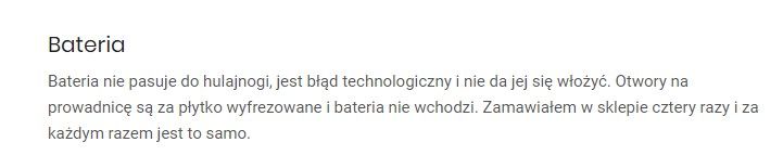

    Te linkowane mają te same napięcia, pojemność i obie są do hulajnogi. Nie ma parametrów technicznych w tym wymiarów które by wskazywały o zamienności Modele też w zasadzie są różne. Ty masz do Motus Scooty 8.5 bez określenia modelu baterii a ta druga to model baterii INDIANA ESB700 bez określenia do jakiej hulajnogi. Spore ryzyko niedopasowania mechanicznego a także elektrycznego. Chociaż może... Chociaż na dole jest opinia

    W Polsce raczej duży problem. Jedynie u skośnookich. Tą zbnhttps://www.mediaexpert.pl/ możesz zamówić do odbioru w wybranym przez Ciebie sklepie. Udaj się po odbiór ze swoją i porównaj. Jeżeli będzie identyczna mechanicznie to będzie pasowało do Twojej hulajnogi z 99% pewnością. 1% zostawiam na ewentualną niezgodność ze sterownikiem w Twojej hulajnodze. Jeżeli inna nie odbierasz, bo masz do tego prawo. Może na opakowaniu będzie wykaz modeli hulajnug do których ona pasuje. Możesz zadać też pytanie do Mediaexpert

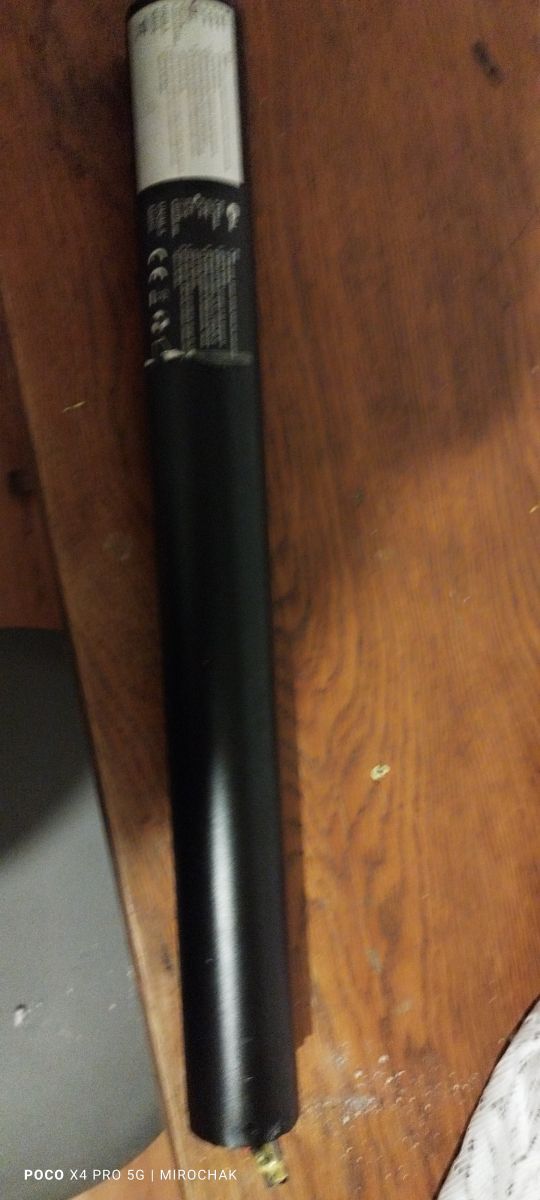

    Mam do sprzedania taką baterię .
