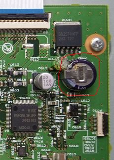

    Zaczęło się od tego, że po 6 tygodniach (w tym czasie nie mogłem jeździć samochodem) rozładował się akumulator. Po naładowaniu nie miałem żadnych problemów z Lancerem, tylko radio nie zapamiętuje ustawień.
    Konkretnie chodzi o język funkcji "voice control"). Ustawiam język niemiecki,
    radio przejmuje ten język - mogę wydawać polecenia w tym języku do póki radio jest załączone.
    Po wyłączeniu silnika, wyjęciu kluczyka i ponownym załączeniu radio automatycznie "gada" znowu po angielsku.
    Próbowałem ustawiać język niemiecki w różnych pozycjach kluczyka - bez skutku.
    Przed rozładowaniem akumulatora nie miałem z tym radiem żadnego problemu i żadnych zmian w okablowaniu nie przeprowadzałem.
    Może któryś z kolegów spotkał się z takim przypadkiem i może mi pomóc ?

    Niestety mam nawał innych obowiązków i tylko tyle mogę podpowiedzieć.
    Zacznij od weryfikacji wątku zaznaczonego przeze mnie na czerowno superkondensatora.
    Weryfikacja wersji płytki również jest wskazana.
    Mitsubishi DY-5MW3R69 - Radio nie zapamiętuje ustawień
    Powodzenia

    Dzięki za odpowiedź. Z wymontowaniem radia muszę poczekać na odpowiedni moment ponieważ samo wymontowanie nie należy do prostych, a ja potrzebuję auto codziennie.
    Także wymiana tego kondensatora potrwa. Muszę najpierw zobaczyć jakiej pojemności jest ten kondensator (prawdopodobnie jest to kondensator tantalowy) a potem zamówić.
    I jeszcze jedna uwaga: dzisiaj stwierdziłem, że jeżeli zmieniam ustawienia np. Equalizera to te zmiany zostają zapamiętane.
