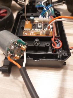

    Mam problem z silnikiem szczotkowym autka na pilota a mianowicie, autko jeździ wyłącznie do tyłu. Ktoś wie w czym może tkwić problem? (Problem na pewno nie tkwi w pilocie sprawdzałem z drugim jest dokładnie to samo)
    Przesyłam dodatkowo zdjęcie poglądowe.
    Z góry dziękuję za pomoc

    Aby autko jeździło w tył i w przód musi być zmiana biegunowości zasilania silniczka. Z tego co widać na zdjęciu jest to realizowane na tych dużych tranzystorach w układzie mostka H. Mostek taki ma dwa wejścia A i B. Je żeli na A jest stan wysoki a na B niski to obroty są w jedną stronę, jeżeli na A niski a na B wysoki to odwrotnie. Sprawdź czy tak jest. Jeżeli się zgadza to winne są tranzystory.
