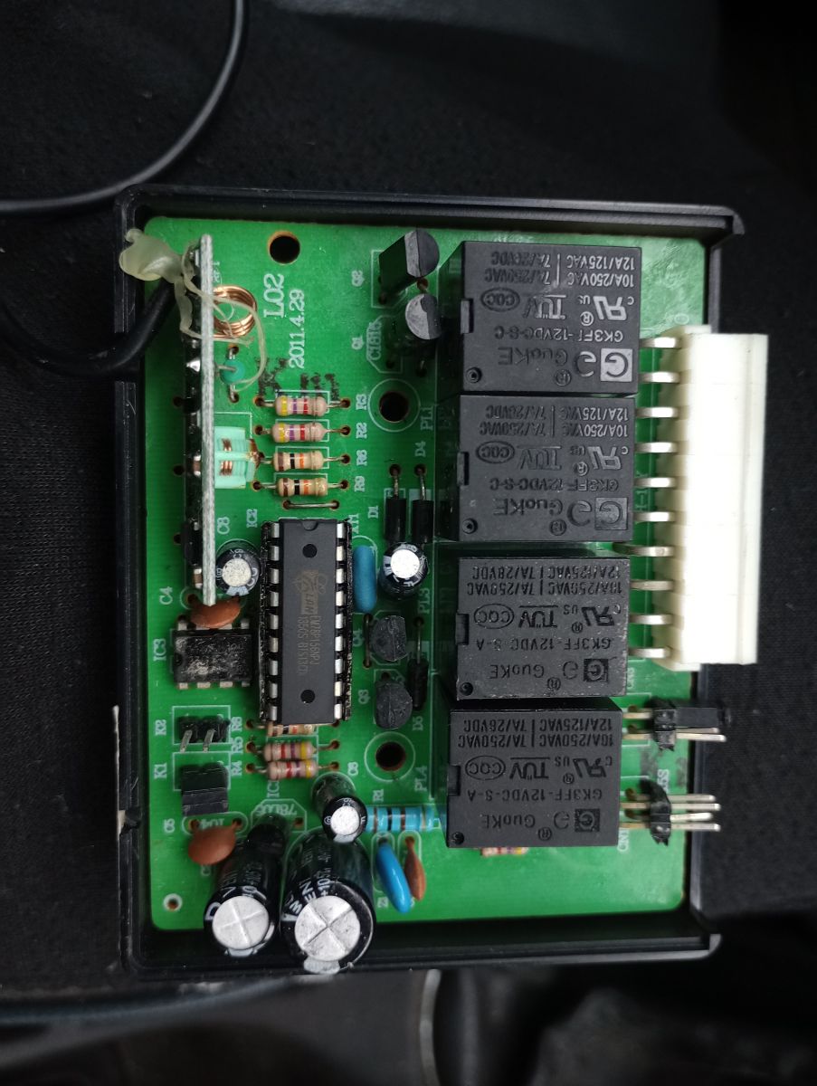

#1 20503966 23 Mar 2023 06:54 kwiatrafal81 kwiatrafal81 Poziom 2 #1 20503966 23 Mar 2023 06:54 Dzień dobry. Mam problem z ponownym zakodowaniem pilota do centralki. Może ktoś się spotkał z takim modułem? Marka niestety nie znana.
#2 20504839 23 Mar 2023 16:55 CameR CameR Konto firmowe Moderator Zabezpieczeń Pojazdów Pomocny post? (0) #2 20504839 23 Mar 2023 16:55 Zewrzyj zworkę K2 na płytce centralki i wciskaj przyciski na pilotach Pomogłem? Kup mi kawę.
#3 20504852 23 Mar 2023 16:58 kwiatrafal81 kwiatrafal81 Poziom 2 Autor tematu Pomocny post? (0) #3 20504852 23 Mar 2023 16:58 Tylko pytanie czy ma jakieś znaczenie od którego guzika zacząć i czy trzeba je długo przyciskać
#4 20506660 24 Mar 2023 19:34 CameR CameR Konto firmowe Moderator Zabezpieczeń Pojazdów Pomocny post? (0) #4 20506660 24 Mar 2023 19:34 Krótko nacisnąć przycisk w każdym pilocie. Pomogłem? Kup mi kawę.
#5 20506894 24 Mar 2023 21:26 kwiatrafal81 kwiatrafal81 Poziom 2 Autor tematu Pomocny post? (0) #5 20506894 24 Mar 2023 21:26 Nie idziesz chyba musi być jakiś inny sposób. Po przełożeniu zworki załączają się migacze i nic więc nie idzie zrobić
#6 20506941 24 Mar 2023 21:49 Ireneo Ireneo Poziom 42 Pomocny post? (0) #6 20506941 24 Mar 2023 21:49 Czyli wchodzi w procedurę.To raz jakiś przycisk próbuj aż będzie reakcja.Gdy jej brak to jest coś uszkodzone.
