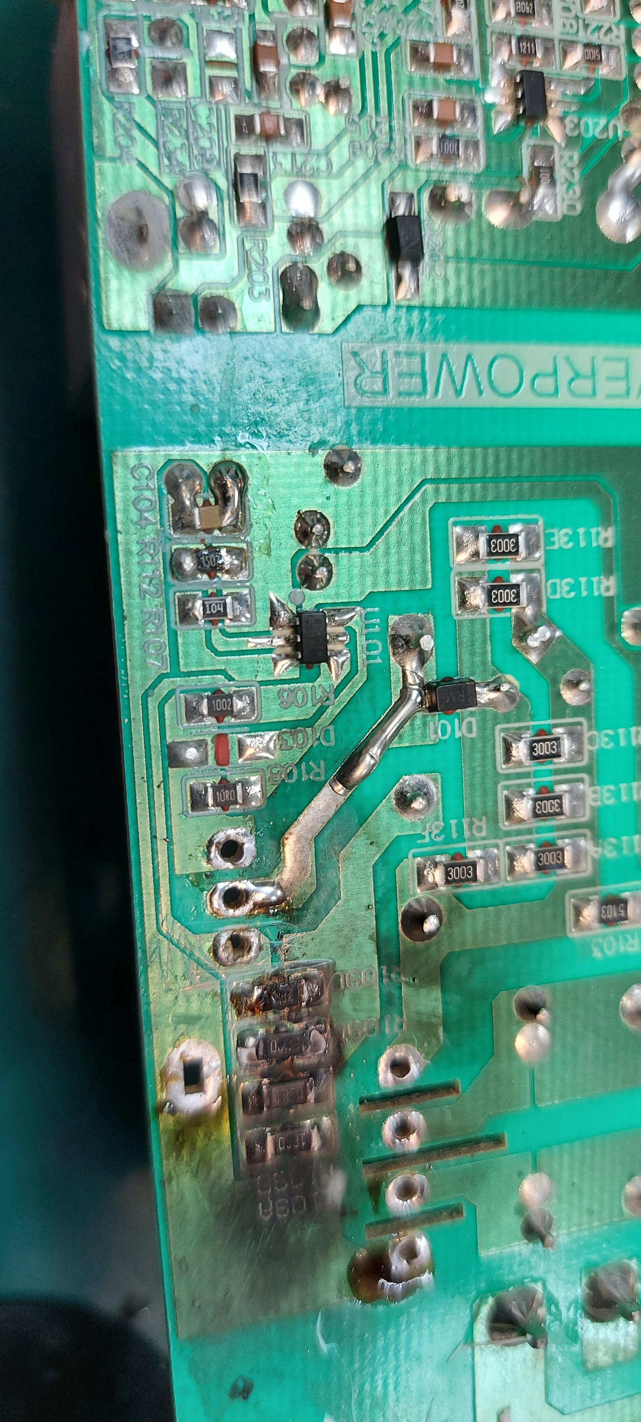

Uszkodzona ładowarka LiFEpO4 - Szukam układu 63K27p
fredt30 23 Mar 2023 11:11 210 2
  • #1 20504272
    fredt30
    Poziom 3  
    Witam szukam układu sterujacego 63K27p w zasilaczu, mały ,smd ,6 wyprowadzen seruje tranzysorem 7N65,moze ktos poda namiar ??
  • #2 20504994
    raks0
    Poziom 29  
    Prawdopodobnie OB2263MP ale sprawdź czy pinout pasuje.
  • #3 20510496
    fredt30
    Poziom 3  
    dzieki działa,tak nna marginesie to skąd Wyy wiecie takie rzeczy,obszukalem całyy
    net ?
