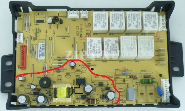

    Koledzy, piekarnik jak w temacie. Po ustawieniu trybu pieczenia i ustaleniu czasu piekarnik zaczyna grzać, niestety w bliżej nie określonym sobie systemie, zmienia czas pieczenia na zero, nie kończy pieczenia pikaniem czy sygnałem że skończył, tylko fizycznie robi zero i wyłącza grzałki. Trzeba znowu ustawić czas i wszystko jak gdyby nigdy nic. Zeruje czas dowolnie, po dwóch minutach lub po trzynastu minutach lub po kilku sekundach, raz działał około dwudziestu minut.
    Podejrzewam, że to moduł ma problem, tylko co dalej, wymienić czy też jest do ogarnięcia? Nie spotkałem się nigdy z takim zachowaniem.

    kecajk49
    Poziom 36  
    Zacznij od zasilacza bo to jego "robota".

    Zasilanie jest sprawdzone, nie ma żadnych spadków ani też przerw w dostawie napięcia. Żeby było jaśniej napisane, bo mogłem nie sprecyzować problemu, godzina którą ustawię po podłączeniu piekarnika do prądu pozostaje bez zmian, nie resetuje się, wyświetlacz nie przygasa ani nie gaśnie, tylko czas ustawiony do pieczenia się zeruje. Nie wiem jak jeszcze do tego podejść.
    Znalazłem podobny temat ale z temperaturą, sprawdzę jeszcze raz, tym razem z mikroskopem syna 😁
    https://www.elektroda.pl/rtvforum/topic3384966.html#16745041

    Telo
    Serwisant RTV
    Nie wiem czy dobrze zrozumiałeś kolegę wyzej chodzi o zasilacz na module niskie napięcia strona wtórna, zasilanie procesora- pomiary.

    kecajk49
    Poziom 36  
    Scalak zasilacza do wymiany, bo świruje i masz to co masz.

    bommer
    Bardzo dziękuje za rady i pomoc,
    to sprawdzałem i wyszło bez zastrzeżeń
    AsReeX napisał:
    jak Ci się chce grzebać to przejrzyj kondensatory.
    wymieniłem wszystkie dla zasady, nic się nie zmieniło, dalej zeruje kiedy chce.
    Na chwilę obecną pozostawię bez zmiany sterownika, właścicielka będzie ustawiać czas w telefonie :)
