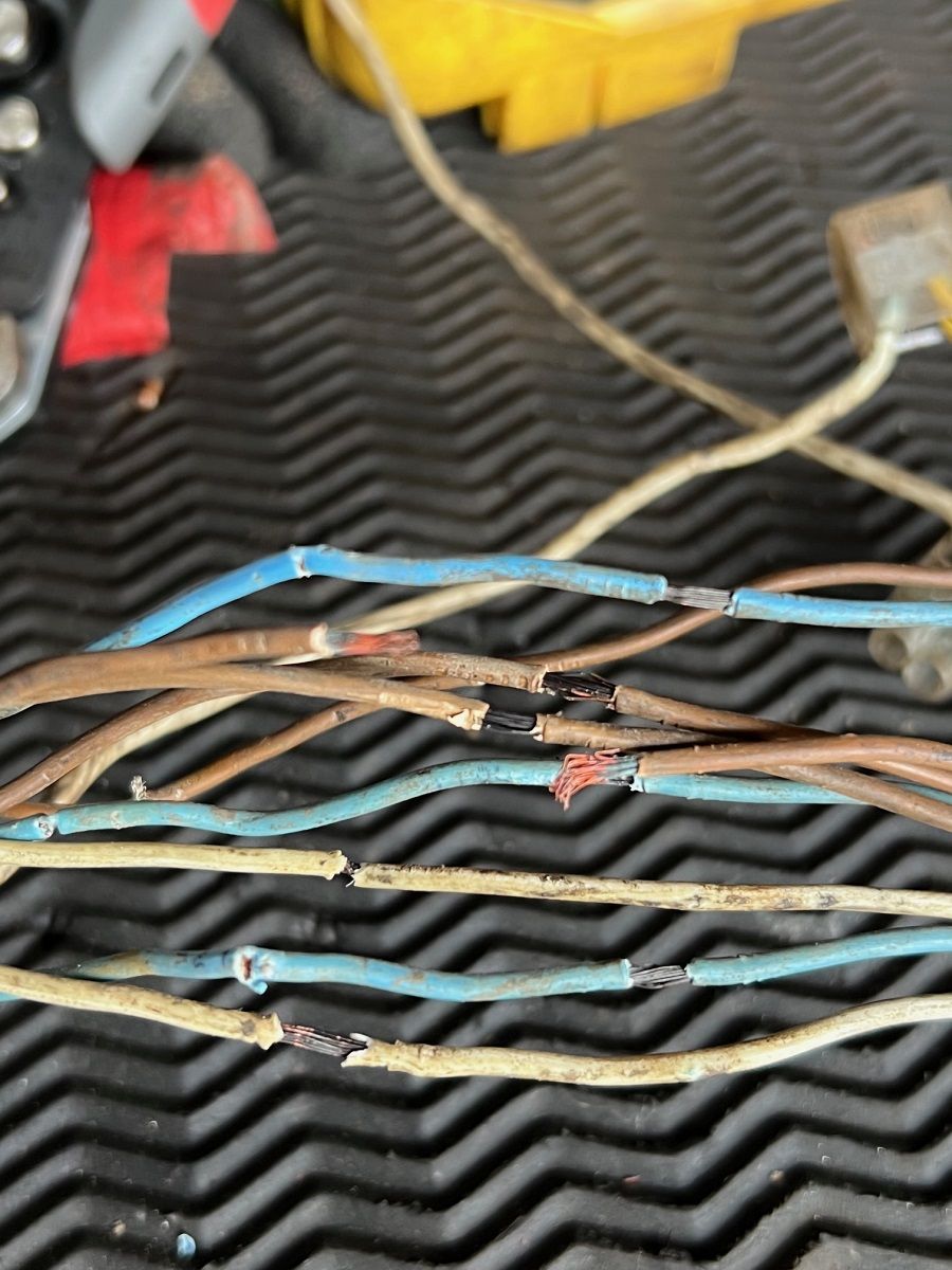

    Iveco Daily 50c rama do zabudowy. Muszę zrobić nową wiązkę elektryczną obsługującą światła tył, obrysówki, pompkę paliwa itd. Wiązka biegnąca w lewej ramie. Długość wiązki od wtyczki do wtyczki 8 metrów.

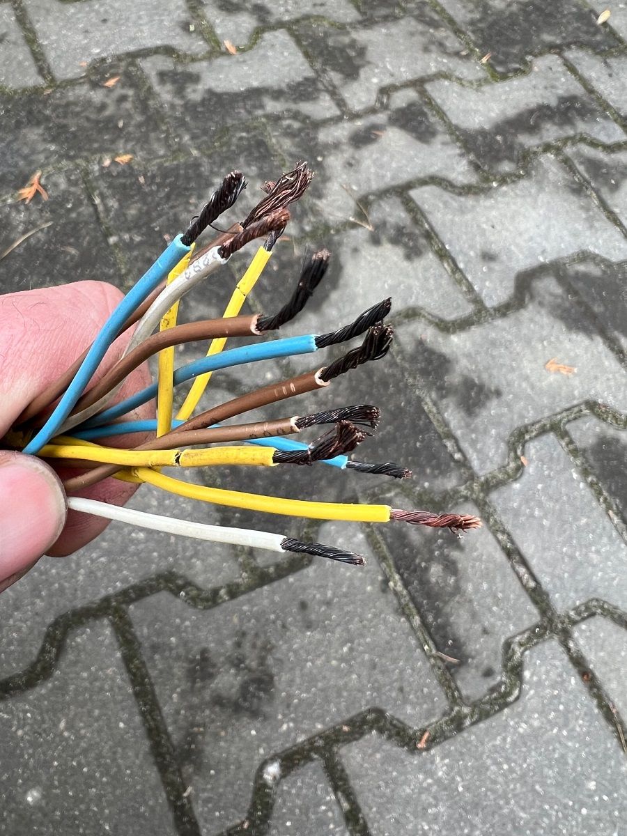

    Fabryczna wiązka: przekrój miedzi 1.00mm2, średnica przewodu 2,10mm, ilość drutów 32.
    Chcę dać grubszy tj. 1.50mm2 - taki przekrój obsłużą konektory i wtyczki.
    Na rynku jest kilka typów przewodów przeznaczonych na instalacje samochodowe:
    (Żyła 1,50mm2. A = 19 drutów, B=30 drutów - średnica przewodu w obydwu taka sama 2,40mm)
    - FLRY-A
    - FLRY-B
    - FLRYW-A
    - FLRYW-B
    - FLY
    - FLYW
    - YLYs
    Ten ostatni występuje jako wielożyłowy z przeznaczeniem do instalacji haka i jest dostępny w wersji 7x1,50mm2. Plusem jego jest wielokolorowość izolacji.
    Pytanie 1. Który z nich byłby najlepszy i najtrwalszy? Wiązka idzie w peszlu wzdłuż ramy i pośrednio jest narażona na warunki atmosferyczne, drgania i wszystko inne co może znaleźć się pod maską.
    Pytanie 2. Macie może namiary na firmy które sprzedają na konkretne odcinki i mają w różnych kolorach izolacji?
    Dla zobrazowania, tak wygląda fabryczna wiązka. Odcinałem po kawałku od końca szukając "żywej" miedzi ale nie znalazłem.
    Iveco Daily 50C - Instalacja świateł tył - muszę zrobić nową wiązkę Iveco Daily 50C - Instalacja świateł tył - muszę zrobić nową wiązkę
