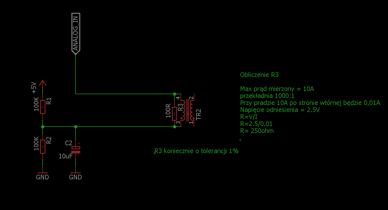

    Witam wszystkich.
    Już któryś raz siadam do tematu pomiaru prądu przez AVR.
    Udało mi się złożyć prosty układ na stykówce. Przekładnik, kilka rezystorów i kondensatorów i ładnie śmiga lecz mam problem z odczytem RMS urządzeń indukcyjnych np suszarka. Miernik pokazuje 2.6A a AVR 0.6A
    Przy innych pomiarach nie ma problemu np. Ładowarka do laptopa, czy obciążenia rezystancyjne.
    Wklejam dane do analizy. Może ktoś podpowie w którym kierunku należy uderzyć.
    Jeszcze kilka słów.
    Timer wystawia flagę dla ADC aby zbierał próbki do tablicy dla krotności czasu 20mS, czyli pełnych okresów.
    Na jeden okres udaje się zebrać 90 próbek. Mam tu pewne wątpliwości co do poprawności takiego odczytu ale poczekam na info od doświadczonych.
    Później z tablicy obliczane jest RMS.
    Kod: VB.net
    Zaloguj się, aby zobaczyć kod
    Zamiast tego transformatorka jest zwykły przekładnik TX1V. Nie znalazłem na szybko biblioteki.

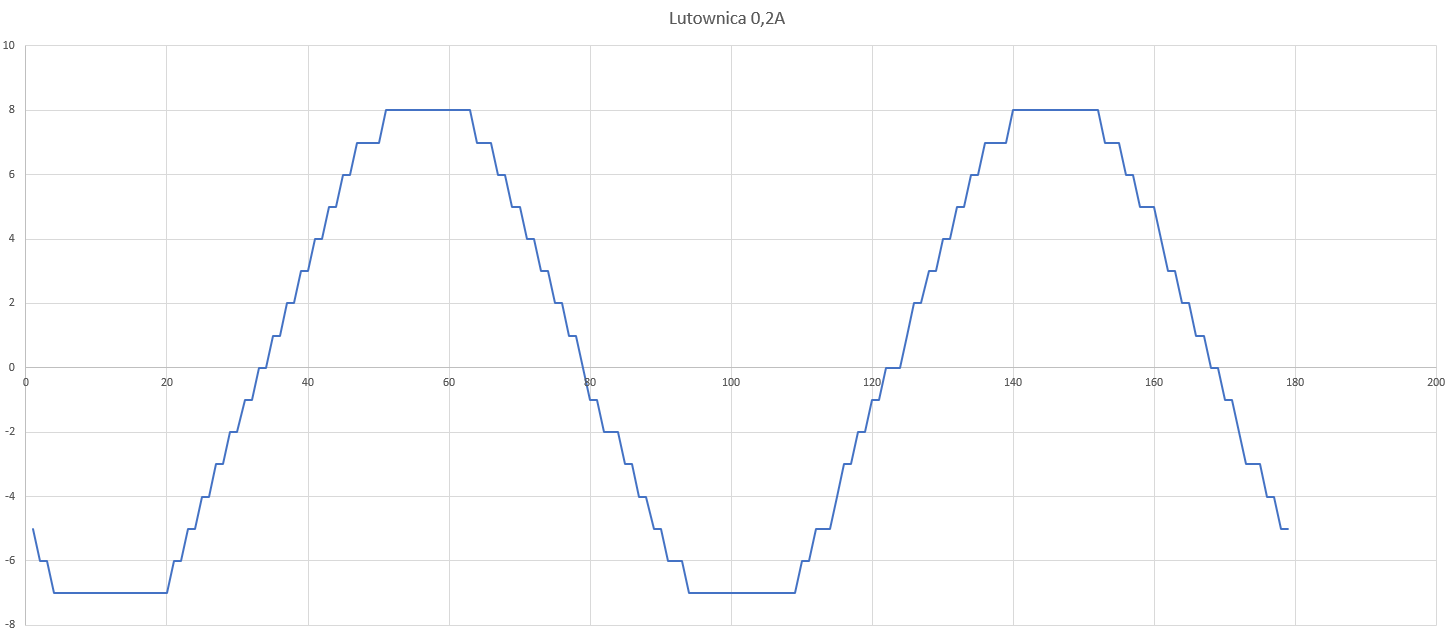

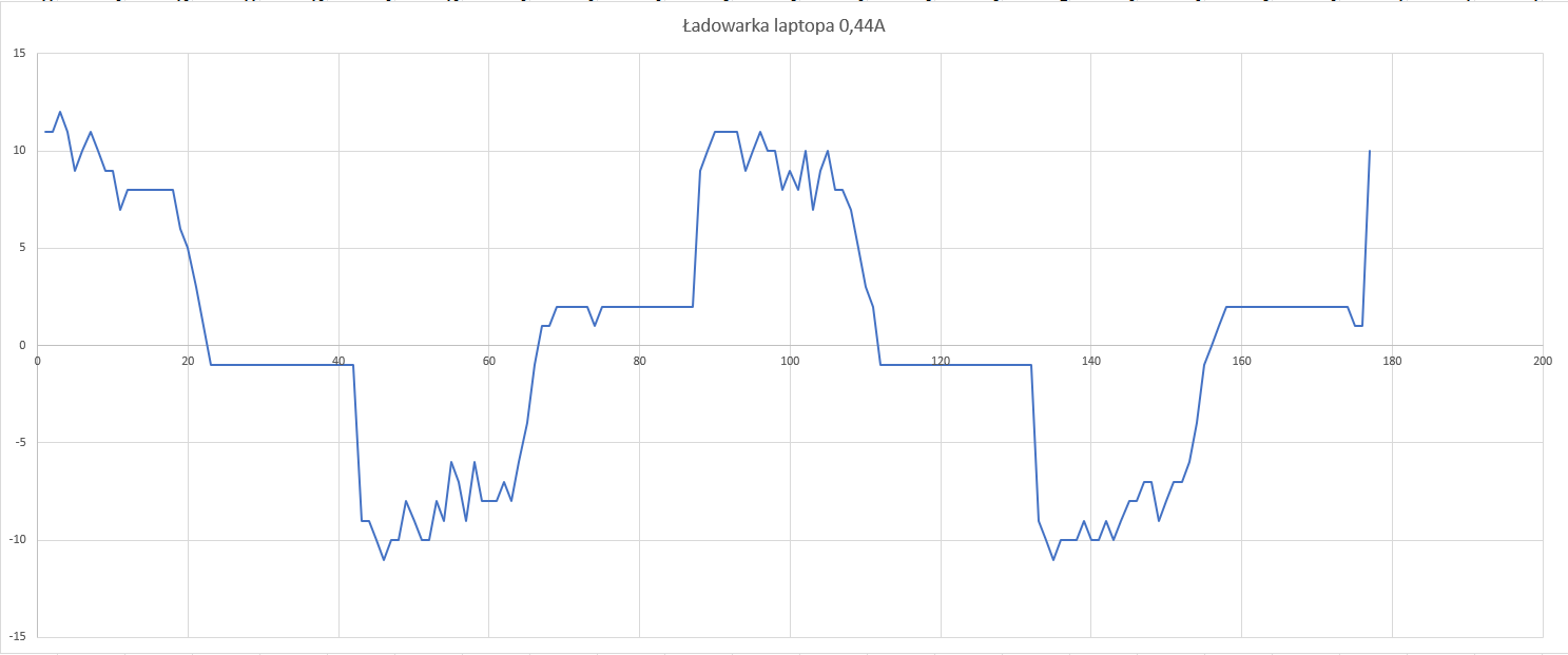

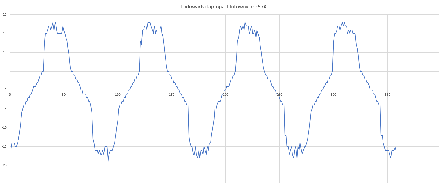

    Zrzuty danych z tablic podczas testów. Pomiary ADC
    Pomiar prądu sinusoidalnego na AVR – problem z odczytem RMS urządzeń indukcyjnych Pomiar prądu sinusoidalnego na AVR – problem z odczytem RMS urządzeń indukcyjnych Pomiar prądu sinusoidalnego na AVR – problem z odczytem RMS urządzeń indukcyjnych Pomiar prądu sinusoidalnego na AVR – problem z odczytem RMS urządzeń indukcyjnych Pomiar prądu sinusoidalnego na AVR – problem z odczytem RMS urządzeń indukcyjnych

    nie zaglebialem sie w kod ale:
    - R3 wcale nie ma 100ohm, TR2 wprowadza swoja skadowa.
    - w przypadku ksztaltow skomplikowanych muszisz integrowac po calej powierzchni aby wartosci byly rzeczywiste.
    - ciezko analizowac te wykresy, jak sie ma skala do pomiarow? co masz jako x i y?
  • #3 20505717
    pawelec5
    X - kolejna próbka z tablicy
    Y - wartość adc po odjęciu offsetu czyli w tym przypadku 510.

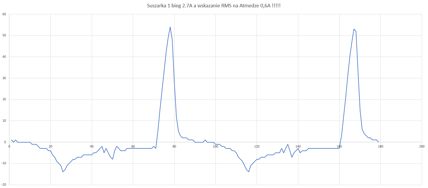

    Najpierw napiszę, że można też nie sprawdzać flagi ADCSRA.ADSC a w zamian włączyć przerwanie od skończonej konwersji - co kto lubi lub potrzebuje.
    Co do pomiarów -> Ładowarka laptopa ma w środku prostownik dwópołówkowy czyli mostek Graetza. Natomiast te najprostsze suszarki mają na pierwszym biegu po prostu wsadzoną w szereg jedną diodę prostowniczą. Tak więc bierze prąd "co drugą połówkę" i być może stąd masz te pomiary bo tego nie uwzględniasz.
  • #12 20507687
    CosteC
    Wykres prądu suszarki jest wysoce niesymetryczny - co sugeruje, że masz rację. Taki niesymetryczny pobór prądu może nie być poprawnie mierzony przekładnikiem, poza tym wymaga rozważenia jak liczyć - np przesunięcie poziomu.

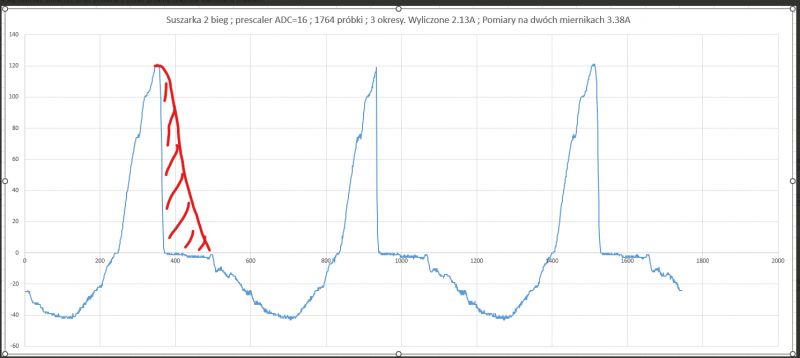

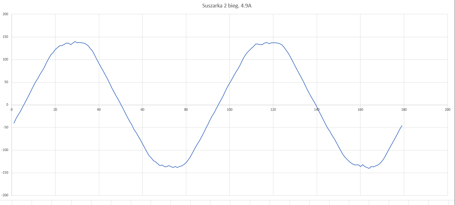

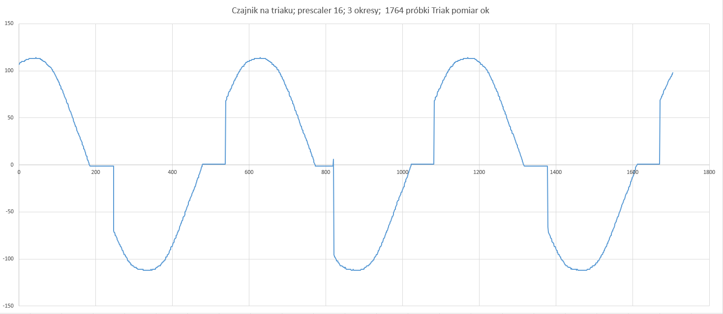

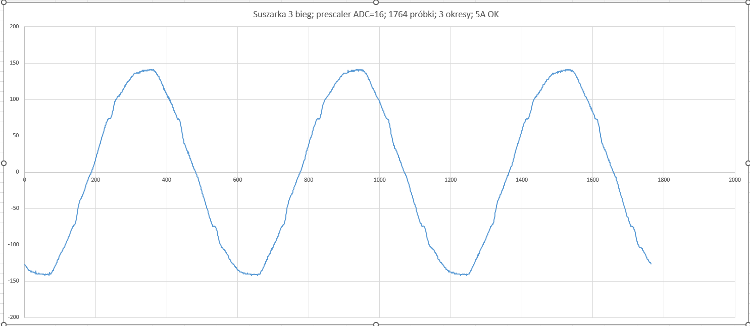

    Udało mi się wykonać kilka dodatkowych pomiarów z większym próbkowaniem i pomiarami na dwóch miernikach. Zerknijcie
    Suszarka inna niż w pierwszym podejściu.

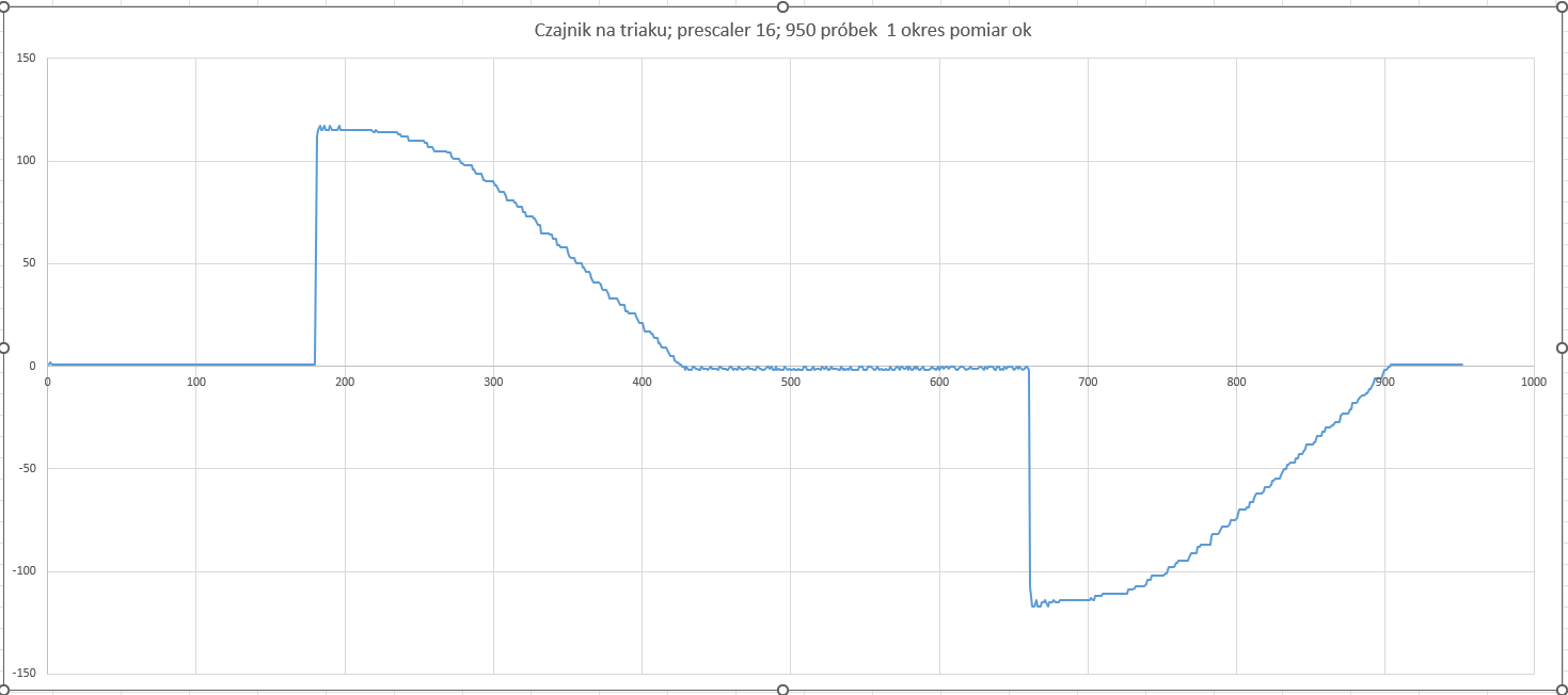

    Udało mi się również zmierzyć prąd pobierany przez grzałkę czajnika sterowaną triakiem.
    Wszystkie pomiary ok oprócz jednego. "Suszarka bieg 2"
    Multimetr FLUKE 179 TRUE RMS (pomiar w szeregu)
    Cęgi SONEL CMP-401
    Może taki przebieg niesymetryczny należy inaczej liczyć? Macie jakieś pomysły?
    Pomiar prądu sinusoidalnego na AVR – problem z odczytem RMS urządzeń indukcyjnychCzajnik na...iaku 2.png Download (29.14 kB) Pomiar prądu sinusoidalnego na AVR – problem z odczytem RMS urządzeń indukcyjnychCzajnik na...triaku.png Download (26.45 kB) Pomiar prądu sinusoidalnego na AVR – problem z odczytem RMS urządzeń indukcyjnychSuszarka 1..ieg.png Download (39.09 kB) Pomiar prądu sinusoidalnego na AVR – problem z odczytem RMS urządzeń indukcyjnychSuszarka 2..ieg.png Download (43.32 kB) Pomiar prądu sinusoidalnego na AVR – problem z odczytem RMS urządzeń indukcyjnychSuszarka 3..ieg.png Download (37.54 kB)
  • #14 20513057
    Który RMS chcesz liczyć? Taki prawdziwy AC+DC?
    W każdym przypadku literatury jest dużo dostępnej, nie wyważaj otwartych drzwi.
    Ważny jest pomiar po całym okresie, trzeba więc wiedzieć ile okres trwa. Założenie, że 20.0 ms można robić jak się nie jeździ do USA i jak nie oczekuje się za dużej dokładności.
    Ważna też jest eliminacja offsetu kanału pomiarowego. Każdy 1 LSB będzie całkowany a może jeszcze być podnoszony do kwadratu. Ten typ błędu łatwo sam rośnie. (Dlatego AC RMS jest taki popularny)
    No i inna ważna rzecz - każdy algorytm musisz wytestować. Porównywanie do FLUKE ma tą wadę, że widzisz tylko finalny wynik. Na oscyloskopie zobaczysz przebieg i możesz się często bawić oknem liczącym RMS co pomaga debugować.

    bart-projects
    Poziom 29  
    Myślę, że sumowanie wartości ma tu wpływ. Mój miernik SANWA ma odswieżanie 3x na sekundę, ale to nie jest najważniejsze. Mysle, że nie powinno się dodawać odczytów poniżej pewnego progu. Jeśli takie występują to po czasie pewnego okresu wykrywasz "zero poboru".
    Dodawałbym tylko próbki które przekraczają jakiś próg i zerknął na wyniki obliczeń uC.
    Także normalnie pomiar prądu nie jest w funkcji czasu, ale taki RMS juz może być.
    Inaczej pisząc - zadowalam sie ODCZYTEM 3x na sekundę a miernik na pewno mierzy częściej tylko widzi te braki w poborze i ich do uśredniania nie dodaje a raczej porcje energii w czasie.
    Zero do kwadratu to zawsze będzie zero :D no i jak tych zer będzie połowa a potem sumujemy niby wszytkie wartości które wczesniej podnosilismy do potęgi i jeszcze dzielimy przez ilośc pomiarów albo z tego bierzemy pierwiastek to na pewno nie może działać w tym przypadku.
    Jeśli wynikiem potęgowania było zero nie powinien być doliczony jako ilośc próbek.
    Zmotywowałeś mnie i poszperałem w sieci.
    Może kilka słów co ja potrzebuję: Otóż chce po prostu mierzyć prąd pobierany przez urządzenia domowe z sieci 230V.
    RMS odpada - nie zmierzy przebiegów innych niż sinusoidalne.
    TRUE RMS chyba najbardziej odpowiedni ponieważ potrafi obliczyć wartość skuteczną każdego przebiegu bez składowej wspólnej
    TRUE RMS AC DC??? Wg mnie zbędny.
    Zero do kwadratu to zawsze będzie zero no i jak tych zer będzie połowa a potem sumujemy niby wszytkie wartości które wczesniej podnosilismy do potęgi i jeszcze dzielimy przez ilośc pomiarów albo z tego bierzemy pierwiastek to na pewno nie może działać w tym przypadku.
    Może do tego wykresu z suszarką miałoby to zastosowanie ponieważ jest tam pewien okres czasu gdzie odczyty są w okolicy zera. I wg Twojej wskazówki nie brałbym ich do sumy i ilość próbek też by się zmniejszyła więc finalny pomiar byłby większy. Zbliżony do wskazania FLUKE z TRUE RMS.
    Ale również nie wziąłbym ich pod uwagę podczas pomiaru czajnika na traku 2 zdjęcie powyżej. A tam pomiar był ok.
    Zerknij.

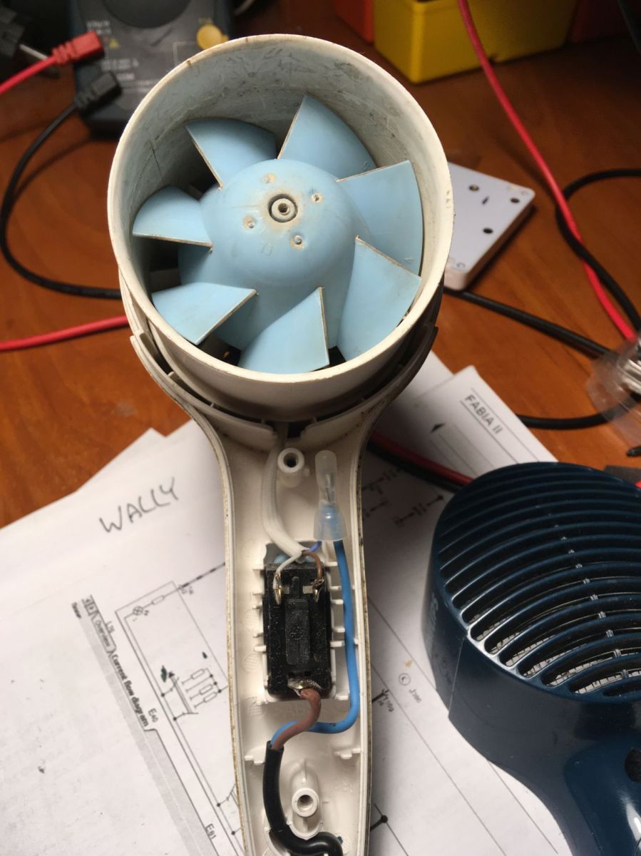

    Nigdy nie rozbierałem szuszarki ale ktoś powyżej coś wpomniał że w szeger jest dioda.
    Zastanawiam się dlaczego zaraz za szczytem sinusa jest ucięcie. Może tu jest problem? Jakby to wyglądało jak narysowałem może wynik byłby ok.
    AAAAA może a nawet na pewno prąd nie idzie w fazie z napięciem i dlatego tak ucina?

    Ja nie chce wywarzać drzwi, proszę o tylko ich uchylenie abym wiedział w które wejść. Jeżeli użyty wzór na TRUE RMS jest nieodpowiedni to proszę podaj jakiego należałoby w takim przypadku użyć.
    Zobacz co mierzy Twój FLUKE. raczej "AC RMS" czyli ignoruje składową stałą: czyli możliwe, że źle mierzy twój odkształcony, niesymetryczny przebieg. Trzeba by porównać do oscyloskopu z odpowiednik pomiarem.

  • #26 20515226
    miszcz310
    Poziom 24  
    pawelec5 napisał:
    Wszystkie wykresy są robione z pliku txt
    Os X to ilość próbek a Y to ADC
    No bardzo dobrze, ale w dalszym ciągu. Czy możesz wrzucić dane w pliku txt?
  • #27 20515352
    pawelec5
    miszcz310 napisał:
    Zaraz zaraz, liczenieRMS nie powinno zależeć od ilości próbek (więcej niż jakaś minimalna, żeby mieć chociaż jeden okres. Możesz wrzucić te pomiary w pliku txt?
    Próbek jest 1764 z 3 okresów.
    #28 20515452
    Janusz_kk
    pawelec5 napisał:
    Myślisz że w pomiarze suszarki występuje składowa stała? Nie znam się ale nie widzę przesunięcia.
    Występuje, najlepiej to słychać na transformatorze na tej samej fazie, tak miałem w domu na UPS-ie kiedy coś robiłem w piwnicy, on sobie normalnie szedł na ładowaniu akumulatorów gdy nagle słyszę że silnie buczy, okazało się że żona akurat suszyła w sypialni włosy na pół biegu, niesymetria w sieci od razu spowodowała taki efekt. Co do pomiarów, musi być scałkowany cały okres, im gęściej tym lepiej no i potem trochę liczenia cię czeka, najlepiej to robić tak że wpierw próbkujesz do pamięci, wyłączasz próbkowanie i liczysz po czym wyświetlasz bo avr ma za małą moc żeby na bieżąco próbkować i liczyć.
    Popatrz jeszcze do pdf-a ADE7758, tam masz dużo cennych informacji bo jest wyjaśniona teoria jak oni to mierzą.
    Najlepiej puścić ADC w free runing na pełnej prędkości i zrobić lekkie nadpróbkowanie tak aby zapełnić całą pamięć minus kilkanaście bajtów na zmienne.
    Dlatego że dokładność RMS-a zależy nie tylko od liczby próbek ale też od rozdzielczości adc, a nadpróbkowanie podnosi rozdzielczość i zmniejsza nieliniowość i szumy.
    Teraz widzę że ty piszesz w baskomie, tu niestety nie pomogę, sam się na nim przewiozłem chyba dwadzieścia parę lat temu jeszcze w erze 2051, powiedziałem sobie nigdy więcej i przesiadłem sie na C.
  • #29 20515521
    CosteC
    Przy okazji, jeśli mierzysz prąd przekładnikiem prądowym to mierzysz bez składowej DC - jeśli prąd mierzony ma składową DC masz błąd. Trzeba zbadać co się naprawdę dzieje.
    Dane z twojego pliku mają praktycznie zerową składową stałą (rozsądne jeśli mierzysz przekładnikiem) ale to nie dowodzi, że prąd rzeczywisty też tak ma.
  • #30 20515857
    miszcz310
    Poziom 24  
    Dobra kochani bo ja się gubię już powoli. Jak przeliczamy wartość ADC (w bitach) na prąd (w amperach)?
    Jeden bit to 5V/1024bity razy 0.01A/2.5V razy 1000 bo przekładnik, czyli prąd I( ADC ) = ADC*0.01953125, czy to jest dobrze czy ja już mam jakieś zaćmienie?
    Druga sprawa jaka mi się nasunęła, to czy napięcie offsetu przy tych szpilkach jest faktycznie stałe. Pewnie, że 10uF kondensator to sporo, ale te rezystory też są dość spore. Może jest tak, że dla sygnałów z grubsza symetrycznych (+/-) to się uśrednia i jest w miarę ok, ale dla tego sygnału od suszarki, który jest silnie niesymetryczny, przesuwa się poziom odniesienia? Może jak będziesz miał oscyloskop to fajnie by było spojrzeć na ten punkt, albo chociaż podpiąć inny pin Atmegi i też zrobić taki wykres (plik txt?).
W dyskusji poruszono problem pomiaru prądu RMS urządzeń indukcyjnych, takich jak suszarka, przy użyciu mikrokontrolera AVR. Użytkownik zauważył znaczną różnicę między odczytem z multimetru (2.6A) a pomiarem AVR (0.6A). W odpowiedziach zasugerowano, że niska dokładność pomiaru może wynikać z nasycenia przekładnika prądowego oraz z niesymetrycznego przebiegu prądu, co jest typowe dla urządzeń z prostownikami jednopołówkowymi. Użytkownik eksperymentował z różnymi ustawieniami ADC, zwiększając liczbę próbek do 588 na okres, co poprawiło dokładność. Wskazano również na możliwość użycia oscyloskopu do analizy przebiegów oraz na zastosowanie czujników prądowych, takich jak ACS712, które mogą lepiej radzić sobie z zniekształconymi sygnałami. Dyskusja obejmowała także różne modele multimetrów, w tym FLUKE 179 oraz SONEL CMP-401, a także kwestie związane z pomiarami składowej stałej.
