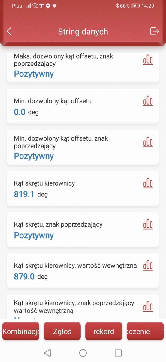

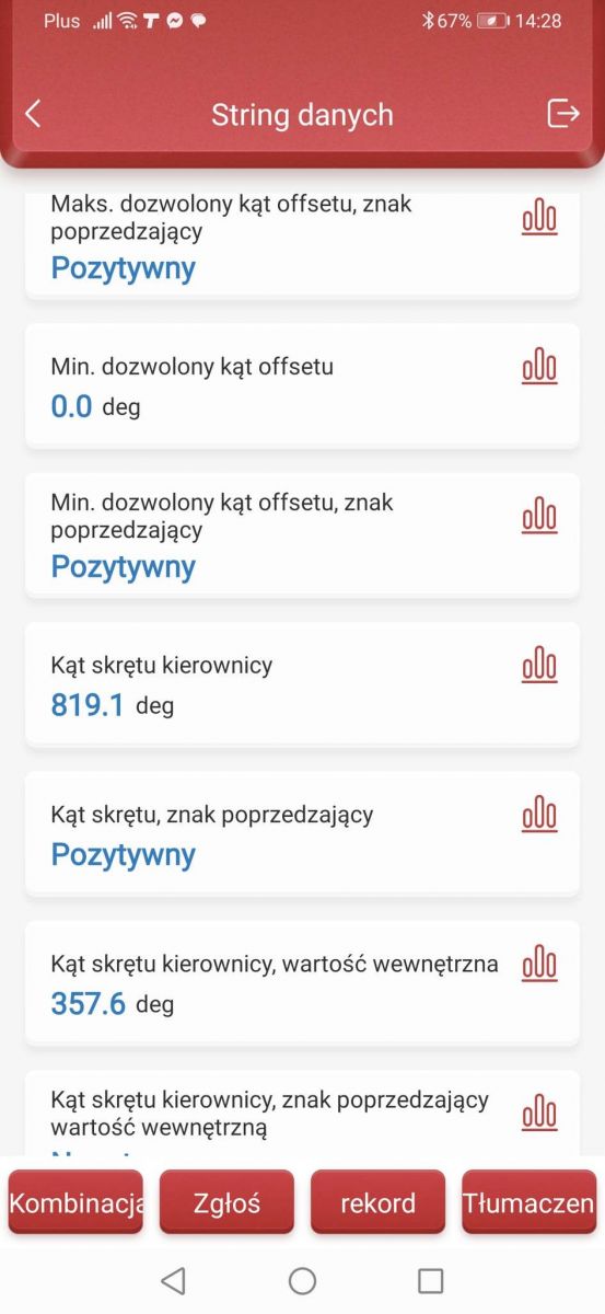

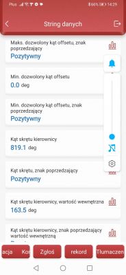

    Witam jak w temacie mam B116804 - czujnik kąta skrętu uszkodzenie, stało się to po wymianie maglownicy.. Sam magiel wymieniony silnik maglownicy pozstał ten sam. Jestem w 99,99% pewien, że kierownica się nie okręciła, bo była zblokowana.. Może ktoś coś podpowie
    Tak koła na maksa w lewo:
    Audi A4 B9 - B116804 - czujnik kąta skrętu uszkodzenie
    Tak koła na środku:
    Tak na maksa w prawo:
    A jak kręcę kierownico żeby zmienna wartość ze zdjęć była na 0 to kierownice mam idealnie poziomo ustawioną a koła tak:
    Dodam, że ta zmienna wartość pokazuje jak na zdjęciach i co raz mryga na 819.1
    Walnięty czujnik w manetkach czy może coś przy maglu?? Jak załączam kalibracje odisem to tylko 819,1 i nic się nie zmienia jak kręce...

    Dzięki MikeC za odpowiedź. Oczywiście widziałem twój temat.. Zastanawia mnie tylko jedno, że jednak jakiś ruch kierownicy wykrywa jak widać na zdjęciach. Jak rozbierałem stary magiel to przy trzpieniu gdzie łączy się z krzyżakiem była nawinięta taśma i szedł od niej kabel do silnika magla. Możliwe że ma dwa czujniki skrętu w maglu i za kierownicą?? Czy ta taśma w maglu, to czujnik nacisku NM??
    Z tym wyjściem poza zakres, to trochę głupieje bo kierownice przy wymianie magla miałem po przyklejaną taśmą do kolumny.
    Możliwe, że to się zepsuło jak na odpalonym samochodzie przy odpiętym krzyżaku od magla, złapałem trzpień w maglu żabą i kręciłem? Sprawdzałem jak chodzi wspomaganie, bo przy pierwszym złożeniu za słabo był napięty pasek między silnikiem i maglem i się ślizgał.

    W jakiej pozycji był magiel przed demontażem, zdjęciem silnika i nowy przy montażu? Ustaw czujnik na 0, rozepnij magiel, przestaw koła do jazdy na wprost, skrec i skalibruj, jeżeli zakres czujnika jest mocno poza zakresem to nie skalibrujesz.

    Temat rozwiązany.. Pomimo utrzymania kierownicy w pozycji 0 jak pisałem przeklejona taśmami do kolumny i tak g85 się wysypał. Wymiana elektroniki kolumny kierowniczej adres 16 rozwiązała problem. Nie mam pojęcia czemu g85 odleciał, ale dla potomnych i ja będę robił tak w przyszłości ZDEMONTOWAĆ ELEKTRONIKE KOLUMNY przed wymianą magla 15 minut roboty.
