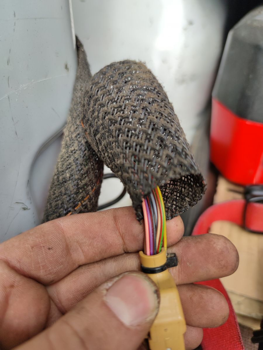

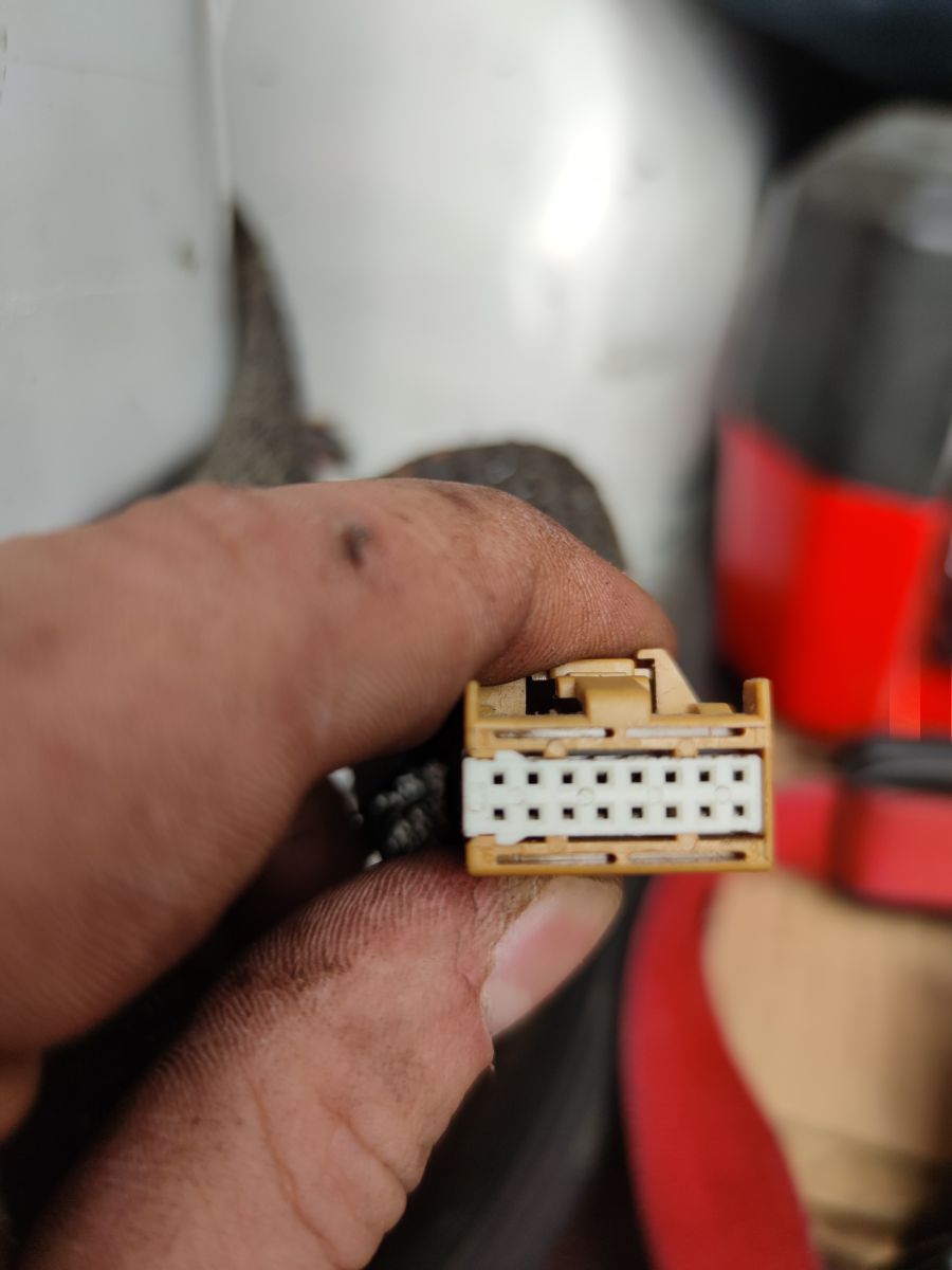

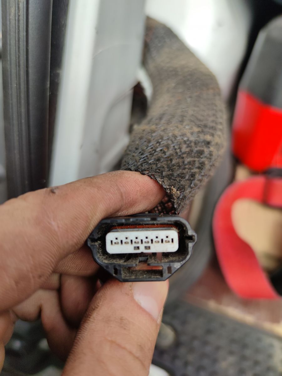

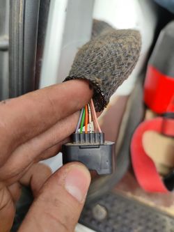

#1 20506447 24 Mar 2023 17:00 Gregor290 Gregor290 Poziom 9 #1 20506447 24 Mar 2023 17:00 Siemka. Potrzebuje pomocy w rozwikłaniu zagadki. Założyłem hak, z tyłu w słupku znalazłem 2 wtyczki To jest instalacja do haka ? Posiada ktoś może schemat ? Za każdą podpowiedź serdecznie dziękuję.
#2 20506483 24 Mar 2023 17:37 bubu1769 bubu1769 Poziom 42 Pomocny post? (0) #2 20506483 24 Mar 2023 17:37 Obie są od czujników parkowania. Kremowa jest wpinana w moduł a czarna to wyjście na wiązkę czujników. Promuję tematy: 14.06.2009 Co najtańszym kosztem naprawiliście (dla siebie)? Mam na sprzedaż: 16.11.2021 WM8761
#3 20506601 24 Mar 2023 19:00 Gregor290 Gregor290 Poziom 9 Autor tematu Pomocny post? (0) #3 20506601 24 Mar 2023 19:00 Dziękuję za odpowiedź. Czyli wprowadzono mnie w błąd. Czyli nie pozostaje nic innego jak lampa, chyba że jest gotowa wiązka tylko jej nie znalazłem ?
#4 20506623 24 Mar 2023 19:13 bubu1769 bubu1769 Poziom 42 Pomocny post? (0) #4 20506623 24 Mar 2023 19:13 Jeśli by było tam złącze haka to szukaj takiej czarno-zółtej wtyczki Promuję tematy: 14.06.2009 Co najtańszym kosztem naprawiliście (dla siebie)? Mam na sprzedaż: 16.11.2021 WM8761
